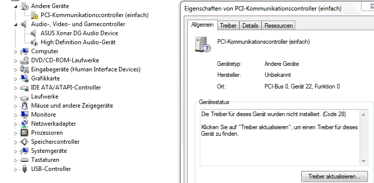

Außerdem habe ich im Geräte Manager ein unbekanntes PCI Kommunikationskontrollgerät.
Treiber sind alle installiert.
Kann das auch irgendwie zusammenhängen?

Hättet ihr noch eine Lösung zum Treiberproblem?
Danke,
Olaf

Hey,
Was das Treiber Problem angeht guck mal auf der asus CD nach da müssten Treiber für den Bluetoothadapter sein. Diese installieren und fertig.;) zumindest war es bei mir so..
VG
