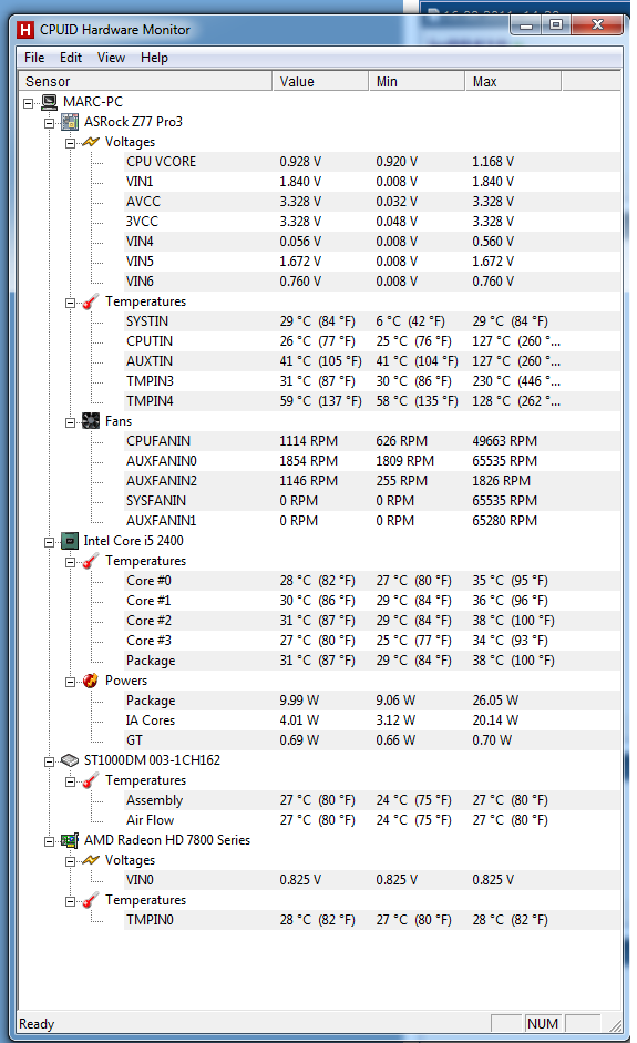

Falls du TMPIN2 meinst ist es ein Auslesefehler, da ist kein Temperatursensor, weshalb eine Temperatur von 128° "ausgelesen" wird. In deinem Fall 127°C

ich lass jetzt den CPUID Hardware Monitor im Hintergrund laufen und immer wieder springt die Temepartur bei der CPUTIN und AUXTIN auf 127°C, die 4 Kerne haben 35-36°C.
