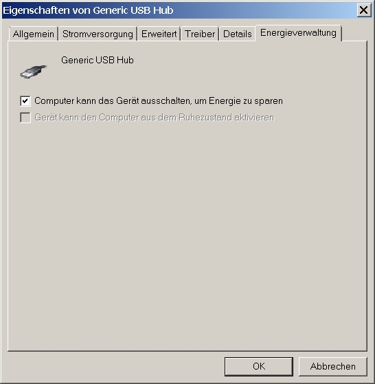

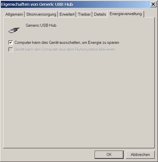

Prüfe mal, ob du unter Windows (Systemsteuerung > Gerätemanager) die Energiespar-Abschaltung des betroffenen USB-Hubs aktiviert hast, siehe Anhang. Teilweise funktioniert das problemlos, teilweise gibt es bei bestimmten Geräten just diese Hänger. Dass unter UEFI offenbar kein (timeout) Problem vorkommt, spricht dafür, dass es eine Ursache unter Windows hat.
