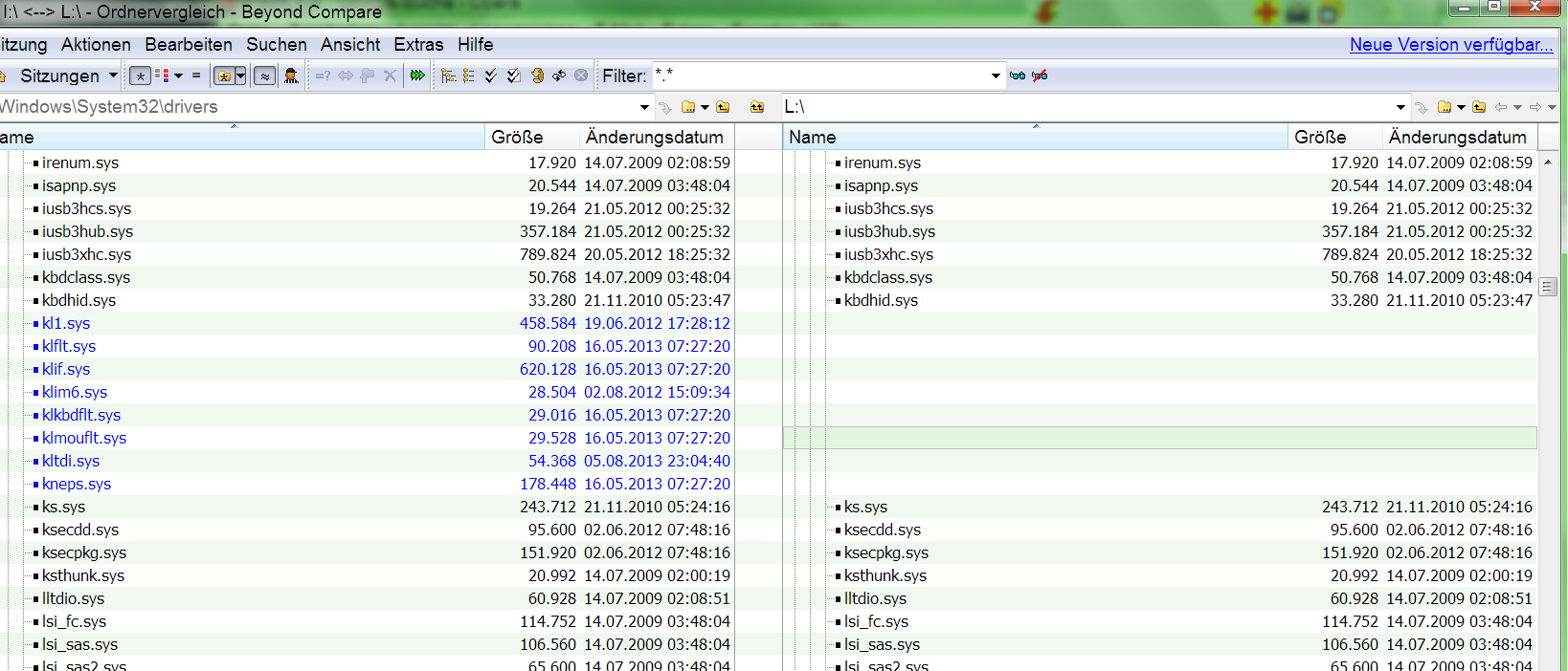

Veränderte Treiber - s. Anhang.
Ich bin mir ziemlich sicher, dass mein Problem nicht hardwarebedingt ist. Nun frage ich mich, was sonst dafür in Betracht kommt. Könnte Kaspersky das Problem verursachen...?
