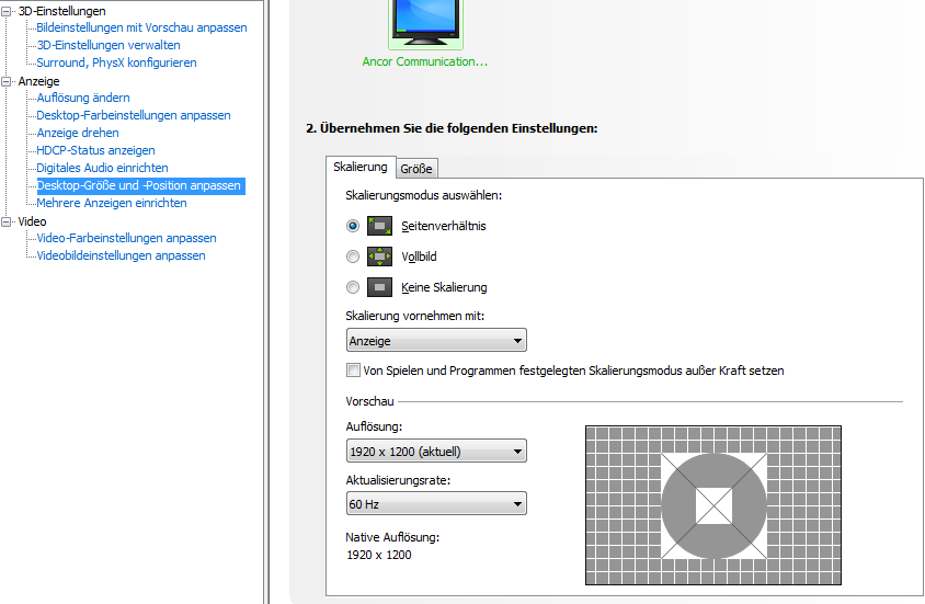

Hmm ok, ich hab eben mal selbst etwas herumgespielt. Wenn ich die Desktopauflösung auf 1080 einstell, dann wird es in der Tat verzerrt dargestellt.
Abhilfe gab es nur in der Nvidia Systemsteuerung. (siehe Anhang). Obwohl da Seitenverhältnis ausgewählt war, erzeugt es keine Schwarzen Balken bei 1080p.
Nur ein Umstellen auf GPU Skalierung hat dann das Bild wieder im korrekten Verhältnis dargestellt.

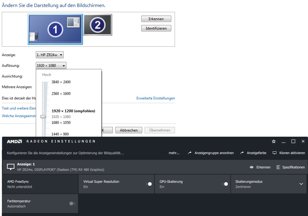

Ich spiele auch auf ein 16:10 Monitor und kenne das Problem bei manschen Spielen.
Eine Lösung ist zuerst Windows auf 1080p zu stellen (dann sollten schon die Schwarzen Balken da sein) und dan das Spiel zu starten. Dann bleiben meistens die schwarzen Balken.
Und im AMD Treiber auf Zentriert stellen.
Siehe Bild
Und wenn das auch nicht hilft dann das Spiel im Fenstermodus spielen.
