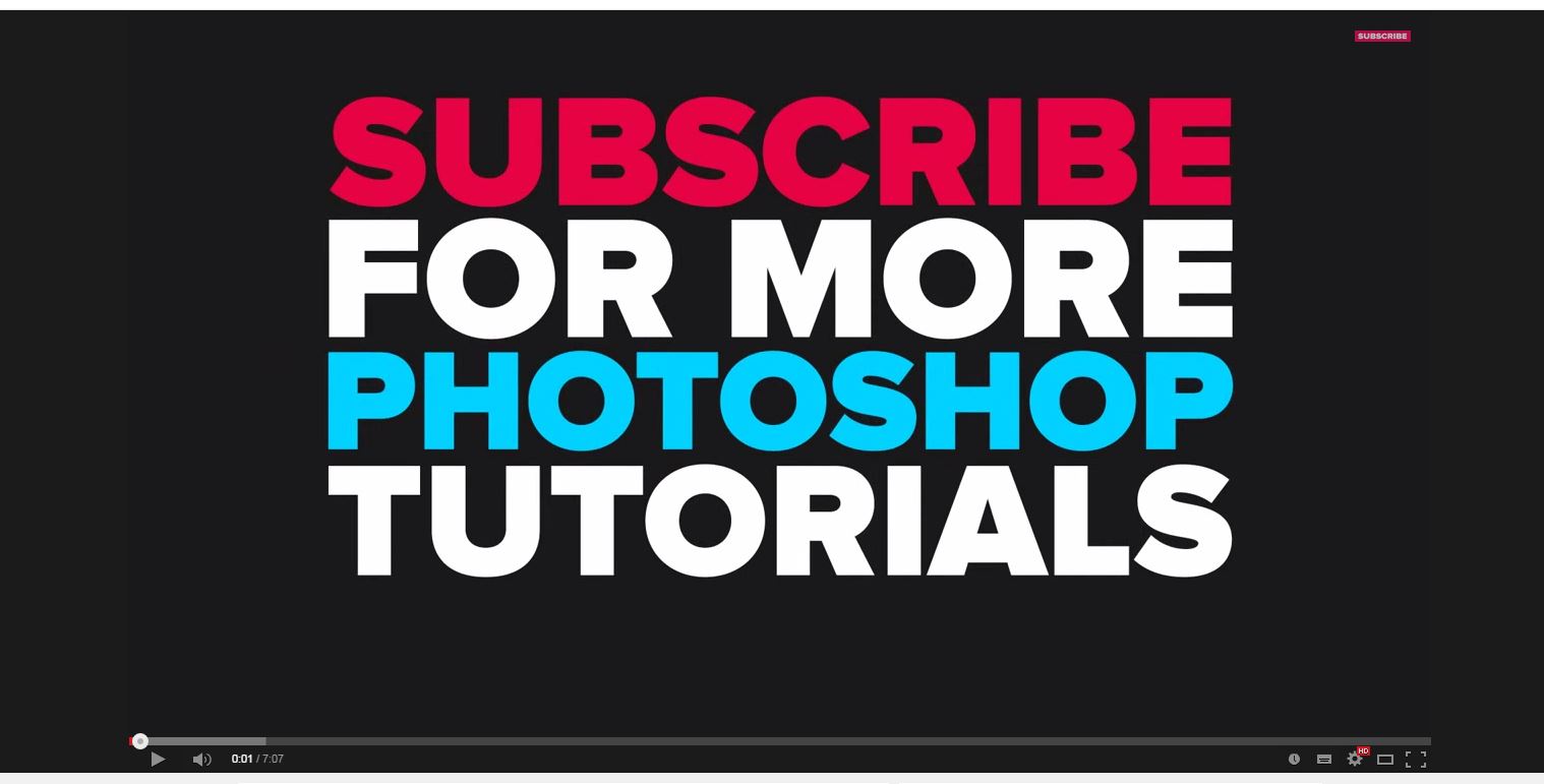

Hier ein sehr gutes Beispiel:
Manchmal ist es in Ordnung und sieht so aus:

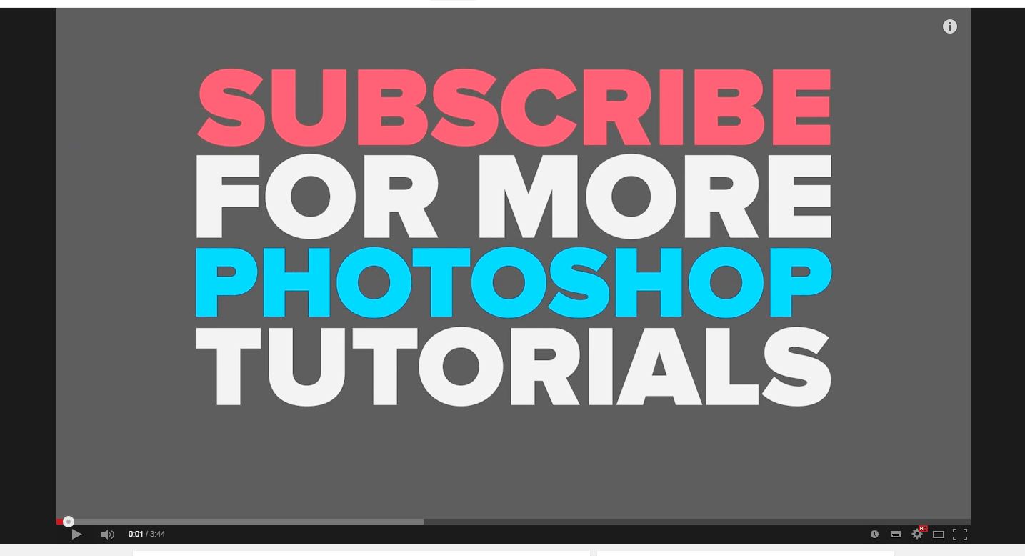

Manchmal allerdings auch so:
Wie gesagt, betrifft nicht nur youtube! Hat jemand eine Idee?
Bitte um Hilfe.
Danke!
Hab jetzt bei den Video-Farbeinstellungen "Mit den Video-Player-Einstellungen" gewählt und nicht wie bisher "Mit den NVIDIA-Einstellungen". Jetzt passen die Videos. Werd mich bei Zeiten mal mit den Einstellungsmöglichkeiten vom NVIDIA Treiber beschäftigen.
