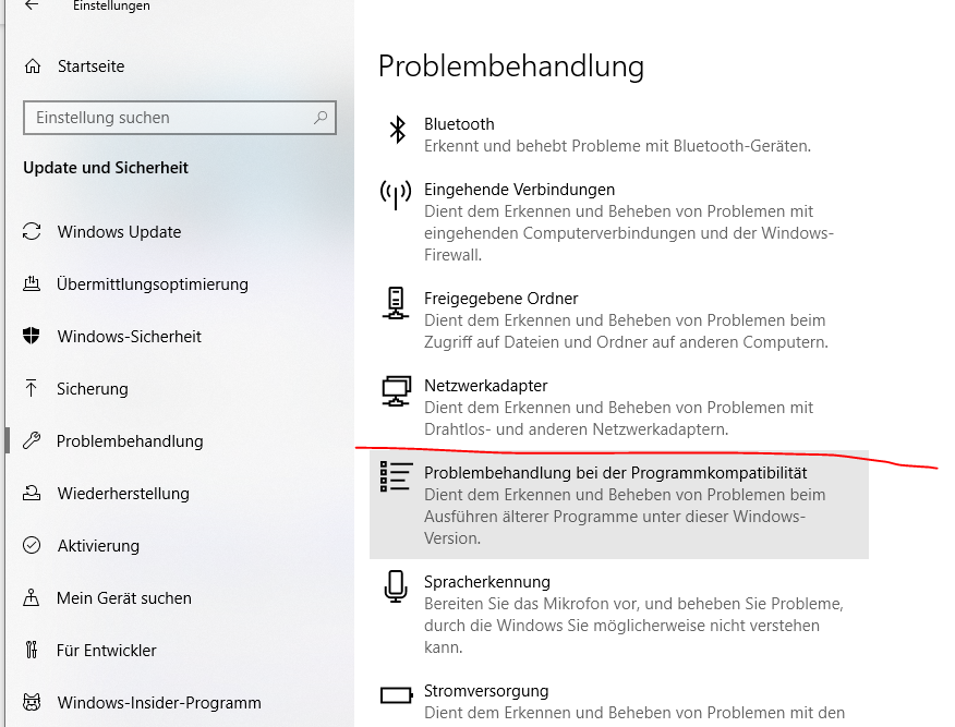

Als nächstes solltest du dann mal die Windows eigene Problembehandlung durchführen.

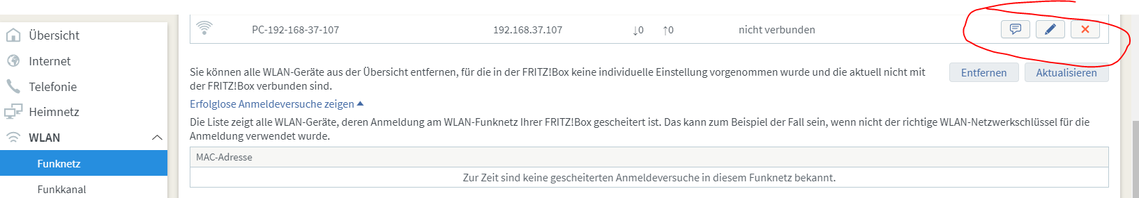

Dann lösche dein Gerät mal testweise in der FB, nicht dass du da irgendwas konfiguriert hast.

Ich habe das Gerät aus der FB gelöscht, das hat leider nichts gebracht.
Die Fehlerbehandlung von Windows erklärt mir stets, es gäbe keinen Fehler.

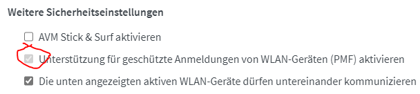

Vielleicht hast du diesen Punkt an gehabt?
Ich würde einfach mal nächstes Windows Update und Firmware Update für die FB abwarten und dann nochmal testen. Womöglich ist deine Verbindung jetzt nur noch mit TKIP verschlüsselt, was nicht gerade sicher ist.

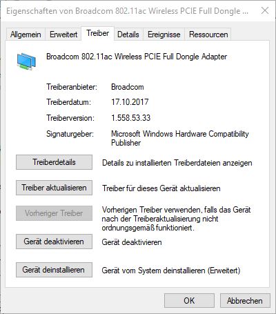

Hast du die ASUS Treiber installiert. Ich selbst hab auch den PCE-88 aber nutze einen anderen Broadcom Treiber. Hab bis jetzt keine Probleme mit meiner Fritz!Box 7590 das auf Kanal 64 funkt.

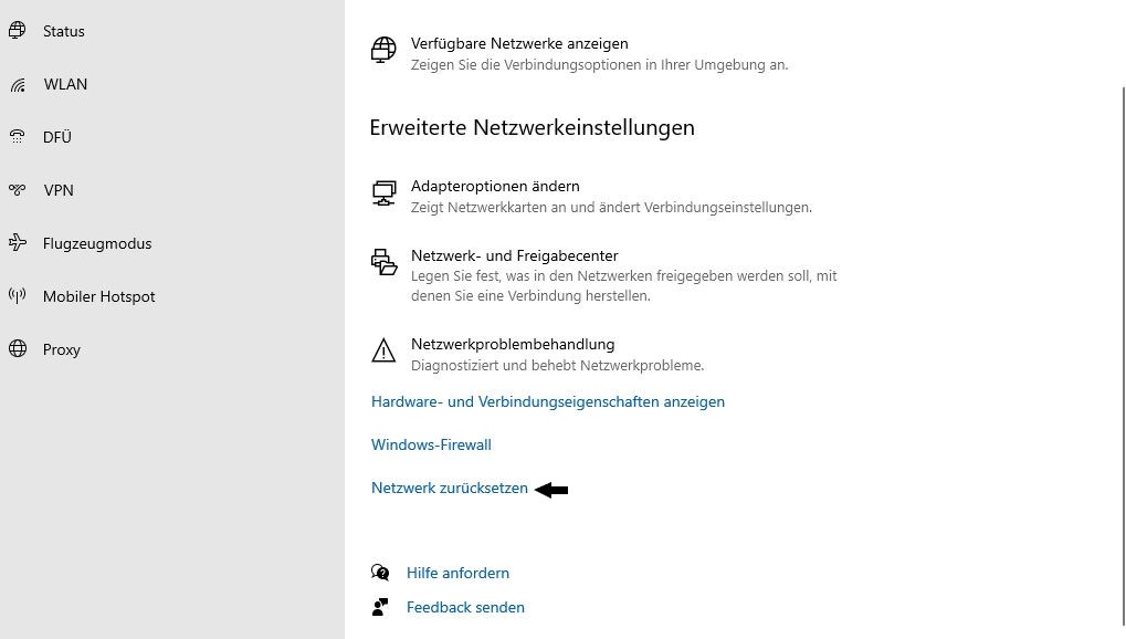

Vielleicht hilft es auch die Netzwerkeinstellungen zurückzusetzen.
