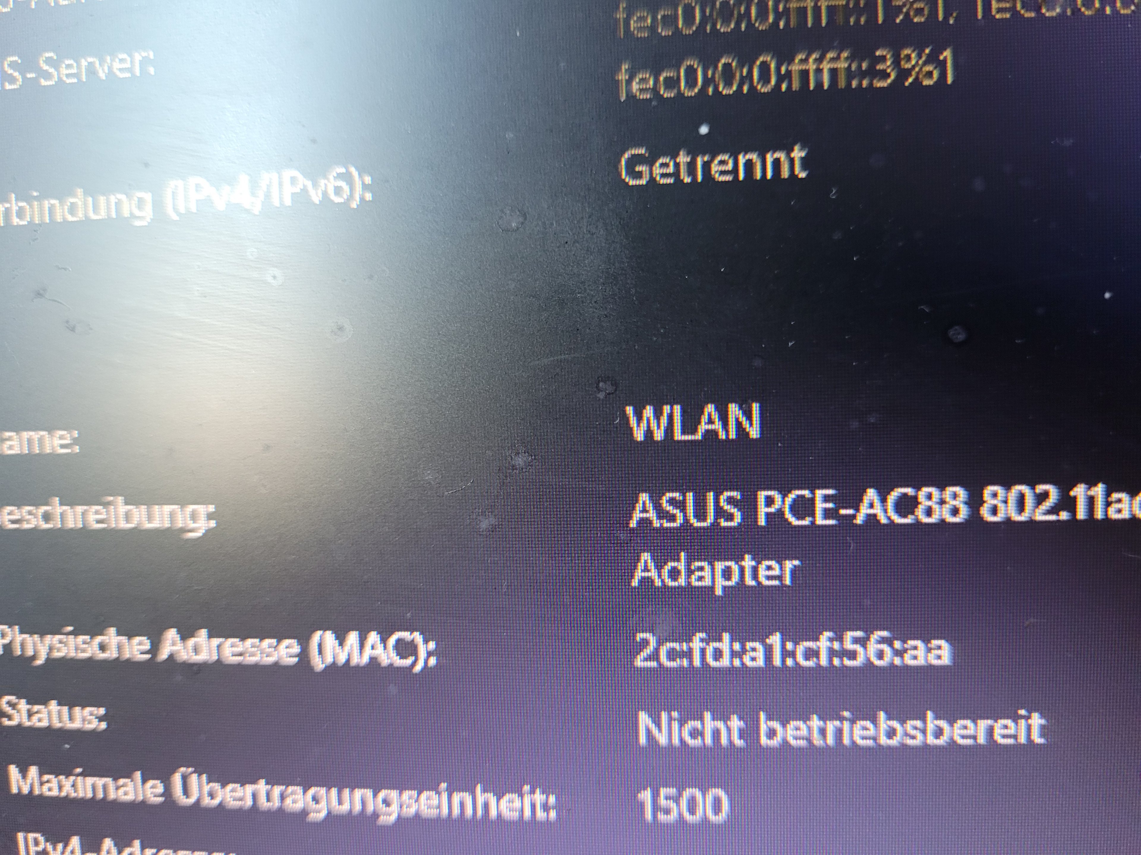

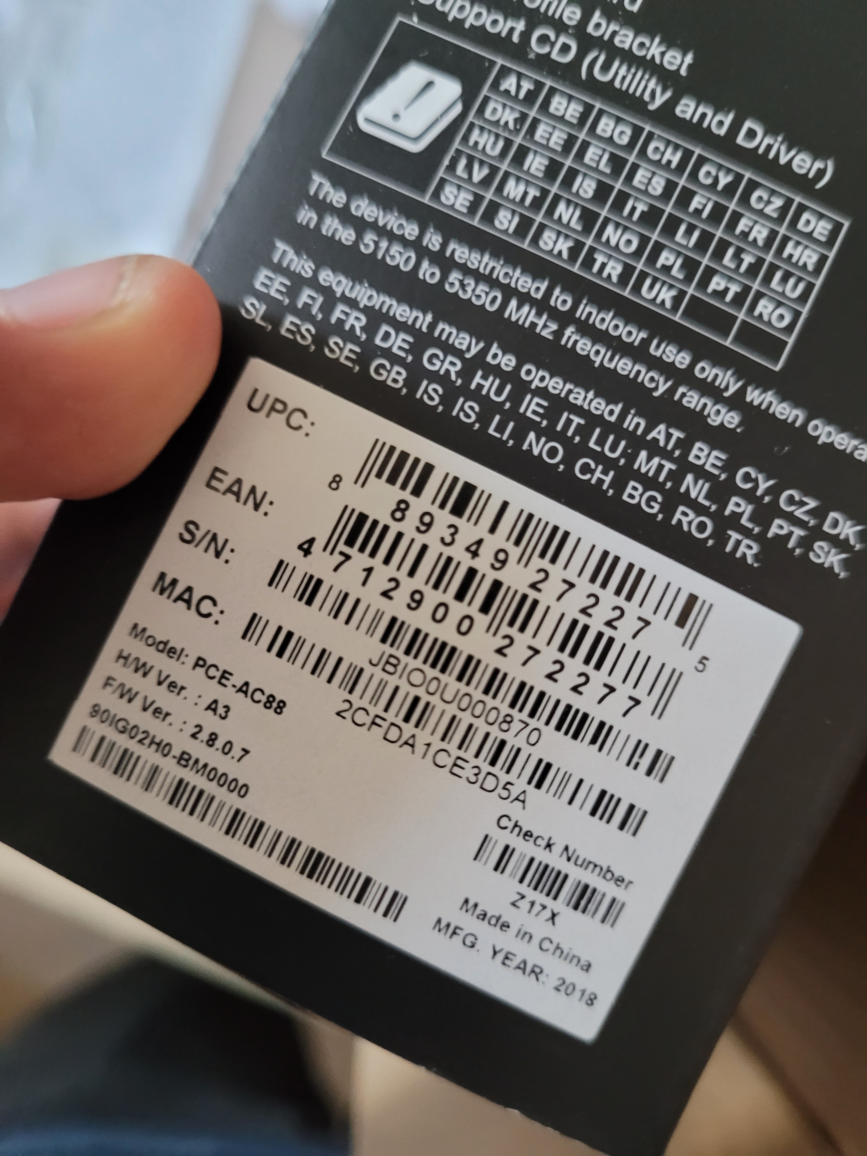

Hallo, ich würde gerne wissen welche Mac Adresse ich nun brauche zum Verbinden des WLANs mit dem Asus Adapter pce-ac88.
Ich habe zwei gefunden einmal im CMD physikalische Adresse und einmal an der Packung hinten, habt ihr ne Ahnung welche ich jetzt brauche?
Ich brauche die Mac adresse damit die IT zugangsdaten ins Internet erstellt und somit ein Code generiert blabla irgendwat.

Jesterfox schrieb:
Die aus der CMD. Wobei es interessant ist das diese von der Packungsbeschriftung abweicht...
Ja....Ding ist ich habe letzten Freitag das beantragt und habe amden Code heute bekommen. Also dir zugangsdatwn wo das passwort steht, nur steht da immer wenn ich mich verbinden will "verbindung zum Netzwerk nicht möglich" deswegen kann das sein das die mac im cmd falsch ist?

Natürlich ist die im CMD die richtige. Das ist die, die das System auswirft und die der WLAN NIC hat. Was auf der Verpackung steht spielt keine Rolle.

Verstehe, das heißt das ich entweder die mac für GHz 2,4, oder 5ghz gegeben habe, deswegen kann ich mich wahrscheinlich nicht verbinden....wie stelle ich die GHz um? Ich habe auf dem PC gerade kein Internet.
Du nimmst die Physische Adresse, die Dir in CMD unter ipconfig/all und aus dem Bereich "Netzwerk-Adapter WLAN-Verbindung" angezeigt wird.

gib der it beide macadressen an. schreib welche auf der packung steht und welche über cmd sichtbar ist.
Lass mich raten.... Private MAC? Also zufällige MAC Adressen?
Nachdem Android damit angefangen hat und iOS nachzog, kann Windows 10 das jetzt auch. Macht der IT gerne Kopfschmerzen.
