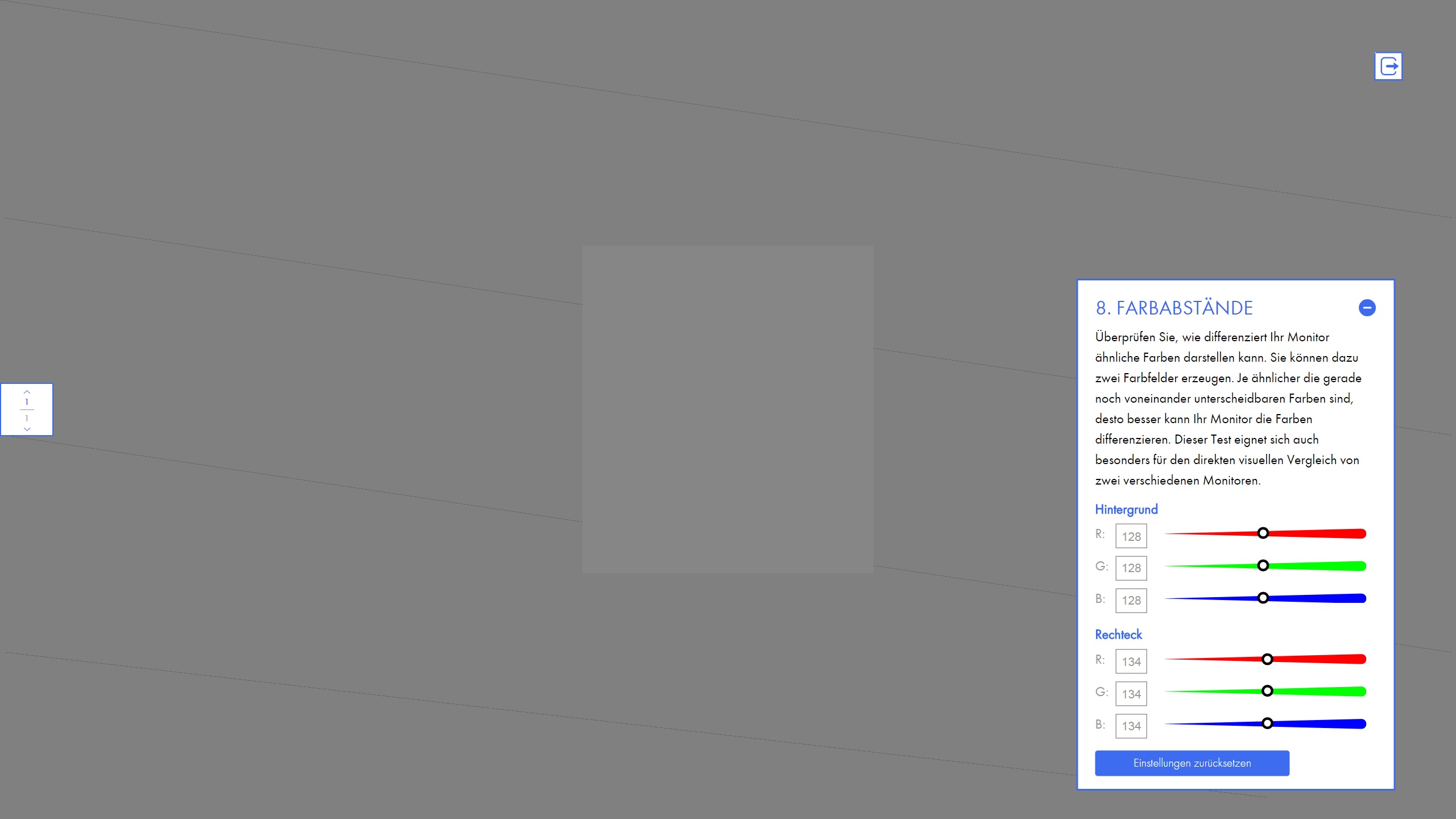

Achso hat wer zufällig mal den eizo Monitor Test gemacht? Habe da bei den einen Test farbabstände wie nen Strich von links untere Hälfte nach rechts Richtung dem Menü nen Strich... diesen habe ich allerdings auch bei meinem alten Monitor... nicht das meine gtx1070 noch einen Weg hat.

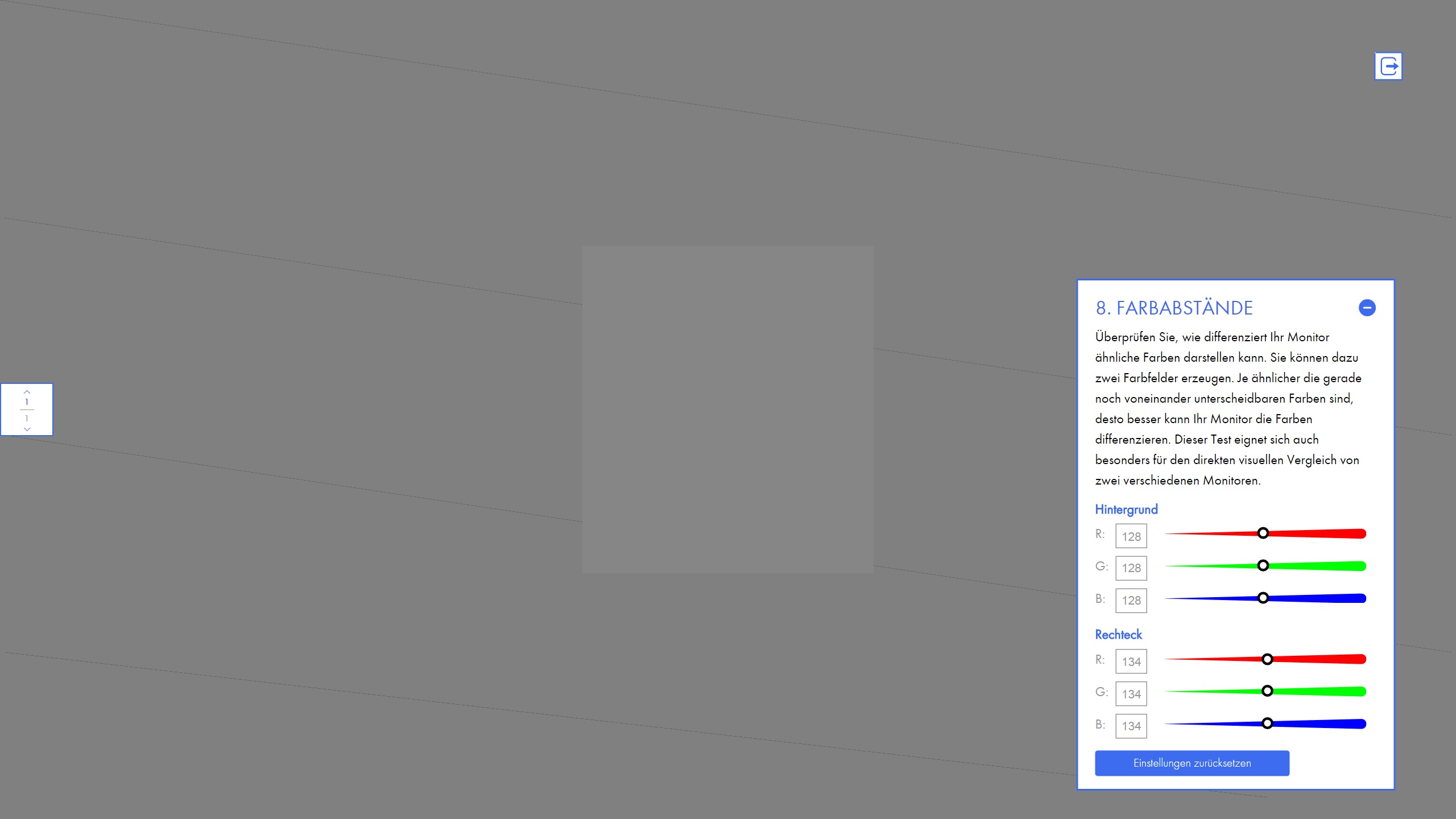

muste aber feststellen des ich heute bei einer webseite unschöne streifen aufgetreten sind die ich von
https://www.eizo.de/monitortest/?newwindow kenne... .
anbei sende ich mal ein bild davon vll habt ihr ähnliche Erfahrung gemacht.
Es ist so wenn des Fenster bei dem Farbabstände test rechts dieses Menü zu ist ist alles normal öffne ich dieses kommen die streifen, sie gehen erst weg wenn ich es komplett schließe...
Also du kannst des Menü ja klein machen dann sind sie noch dan verlässt du den Test und gehst wieder rein sind sie weg. Öffnest du aber unten recht dieses Einstellungsfenster ist es wieder da.
Komisch komisch möchte mal gerne wissen was des für ne Ursache hat.... normal ist es nicht wie gesagt die Streifen kamen heute bei einer Webseite... :/ glaube da müssen bestimmte Faktoren zusammen spielen damit des Auftritt weil hatte des bis jetzt nirgends außer im Test.
