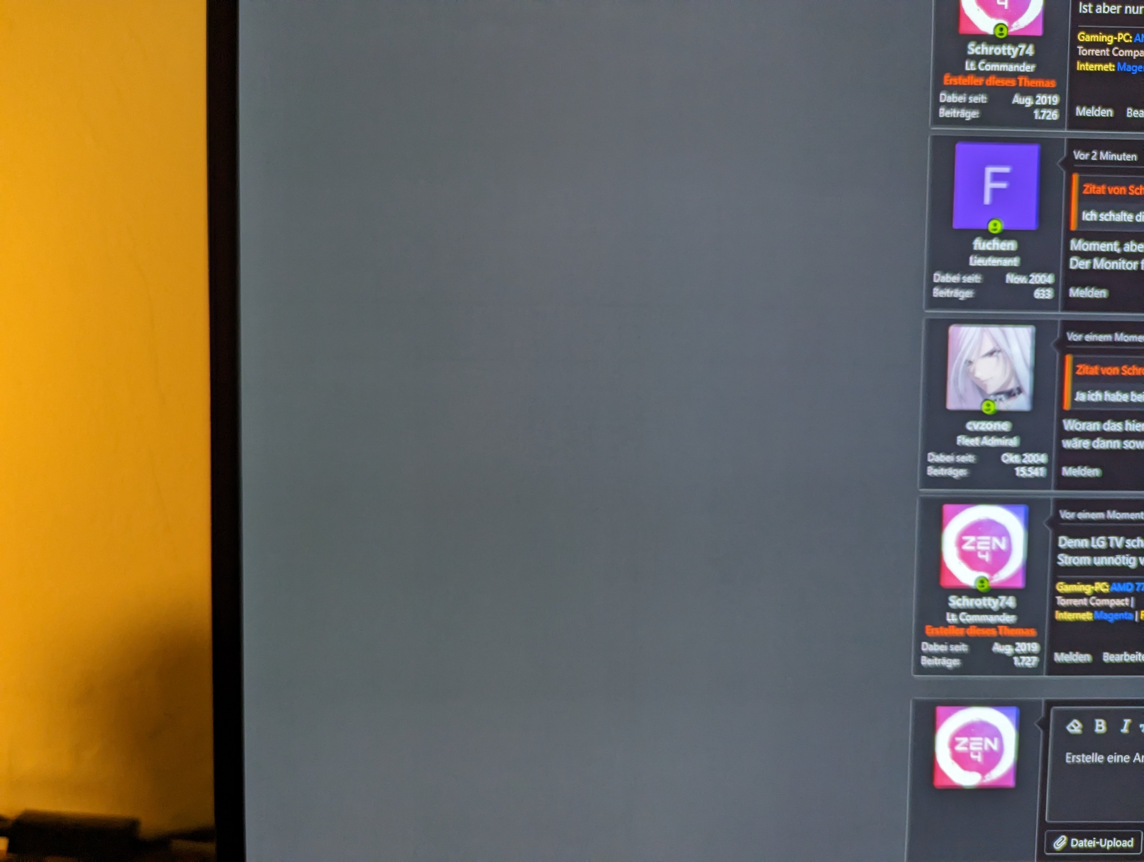

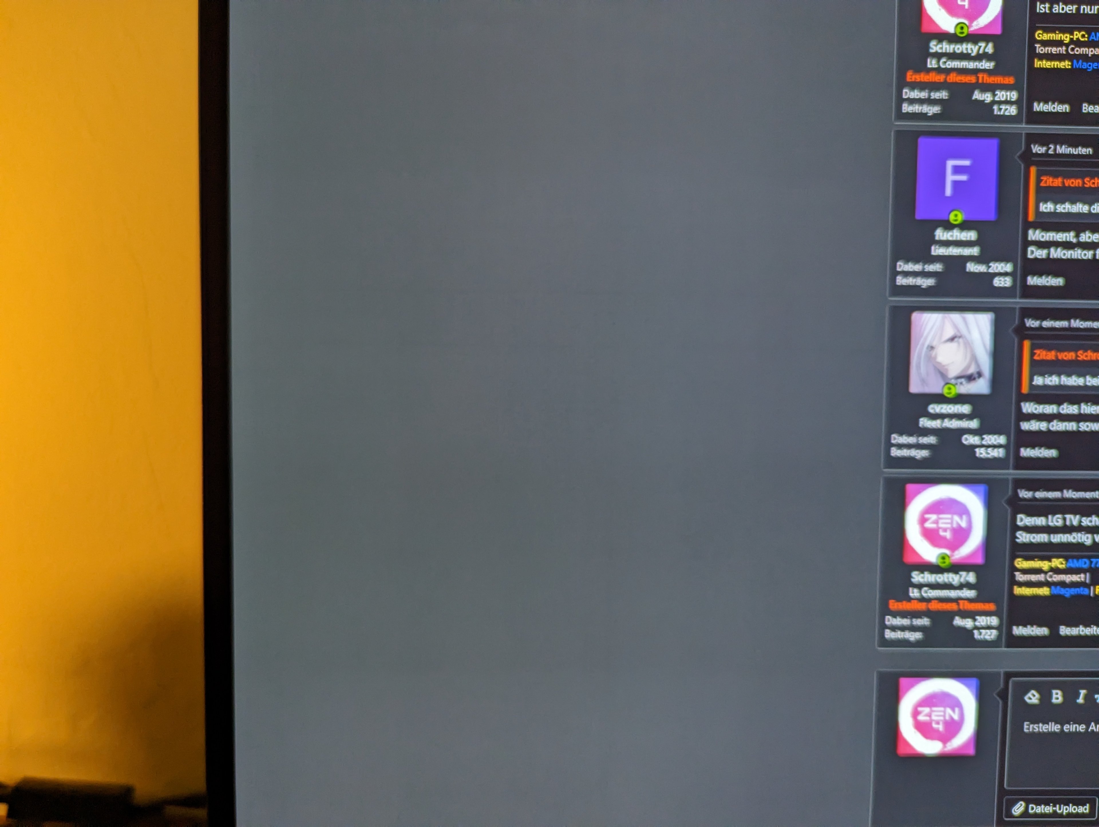

Ja ich habe bei grauen Bildern leichte längs Streifen, aber die gehen nicht weg auch nach dem manuellen ausführen. Ist aber nur bei Grautönen zu sehen.

Hier Bilder wegen denn Streifen, man erkennt diese nur sehr schwer aber sind zu sehen. Ist hier vom Forum in Dark Mode.
Die habe ich auch, bekommst du aber nicht mit einem Pixel Refresh weg. Das scheint bei LG WOLED Panel "normal" zu sein.
