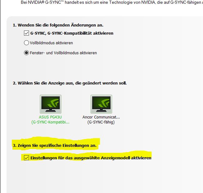

Unter Gsync finde ich auch ein neues Kästchen ( Einstellungen für das ausgewählte Anzeigemodell aktivieren )
Weiß jemand was das bedeutet ?

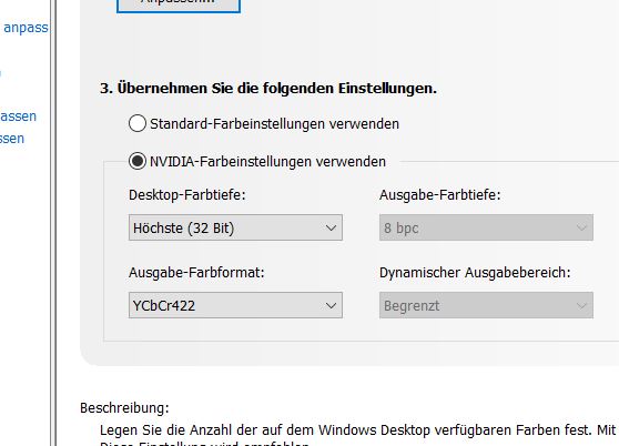

Hdr geht nur bis 98 hz mit dp 1.4 weil die Bandbreite für mehr nicht reicht. HDR an sich in spielen ist aufjedenfall mega geil, auf dem Desktop aber unbrauchbar. 10 bit pro Farbkanal hast du im nv Treiber eingestellt?
Und ja, das Kästien bei gsync unten musst du aktivieren für gsync compatible.

10 bit pro Farbkanal ehrlich gesagt weiß ich nicht wo man das einstellt, und weiß auch nicht direkt was du damit meinst, Sorry für meine Unwissenheit schande über mein Haupt
Gsync Compatible ? Heißt weil es ein Freesync Monitor ist, und der beides kann ? Vielen Dank für deine schnelle Antwort !
Kannst ja mal 8 bit ausprobieren dann müssten zumindest 120Hz auch funktionieren.

Edit: Im Nvidia Panel kannst du das bei dem Reiter Auflösung einstellen.

Unter Auflösung, dort nv Settings auswählen und unten rechts 10 bbc einstellen.
Ja, der Hacken muss soweit ich weiß weil Freesync Monitor.

Tatsächlich kann ich dort nichts anderes einstellen, bei den Dropdown Menüs ist nichts anderes anwählbar :(
Was heisst beides, es ist ein freesync Monitor und der hat kein G-Sync Modul verbaut. Nvidia nennt die Unterstützung für den Monitorstandard Adaptive-sync (freesync) nur G-Sync kompatible.

Also ich konnte das jetzt testen, sobald ich den Haken reinmache ( Einstellung für das ausgewählte Anzeige Modell ) kommt es massiv zu Problemen die wirken sich dadurch aus das der Bildschirm ab und zu einfach schwarz wird. Ich höre aber das das spiel im Hintergrund weiter läuft... eventuell einfach nur ein Treiber Problem ?

Stell mal bei Ausgabe Format RGB ein und bei Dynamischer Bereich Voll.

Das Mitgelieferte DP Kabel geht hoch bis 4K 144hz und 8 Bit mit 4:2:2 ( wegen meiner GTX 1080 ) für volle 10 Bit
mit 4:4:4 brauch man Display Port 1.4a die 1000er Karten haben nur DP 1.4 ( Ohne "a" )
Man brauch also ne RTX oder Navi Karte um den Monitor voll ausfahren zu können.
Mit 80 Hz geht bei Pascal Karten 4k mit 10 Bit und vollen 4:4:4 ( Wahlweise auch RGB mit Full ) und HDR
