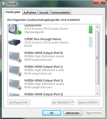

Auch in den Soundeinstellungen gibt es nur die Lautsprecher, das S/PDIF Pass-through Device
der Asus und einige NVIDIA HDMi Outputs, sowie noch aus früheren Tagen ein VB-Audio virtual
cable. Ja, es werden alle deaktivierten Geräte angezeigt.
Aber die Kopfhörer kann ich da nicht aussuchen.
Damit geht es auch nicht über das Lautsprecher-Symbol in der Taskleiste. Doof das!

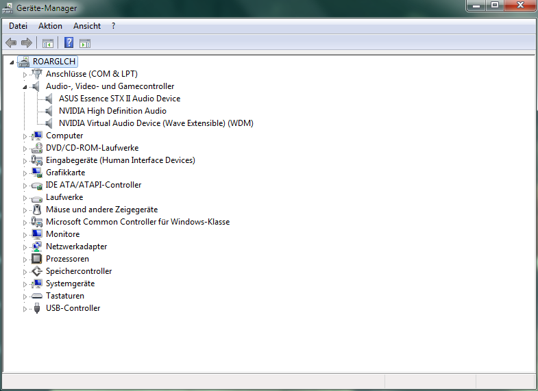

So sieht das bei mir aus:
Die Soundseinstellungen unter Windows
Der Gerätemanager (aber warum sollte da auch der Kopfhörer autauchen?)

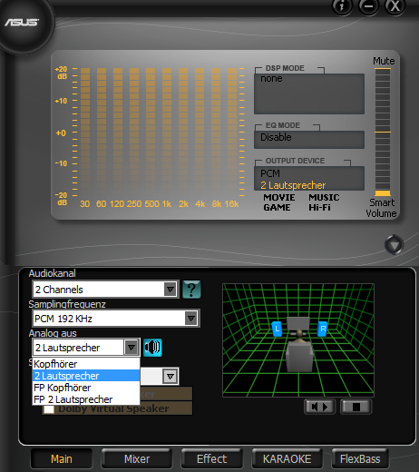

und schließlich das Asus Controlcenter:
und bisher ist der manuelle Wechsel zwischen Kopfhörer und Lautsprecher auch der
einzige Weg, den ich habe. Das ist schnell gemacht und auch innerhalb Sekunden vollbracht.
Aber ein Shortcut über Makrotasten wäre mir lieber, das wäre dann noch schneller und
vor allem bequemer :-/
Jemand eine Idee?
