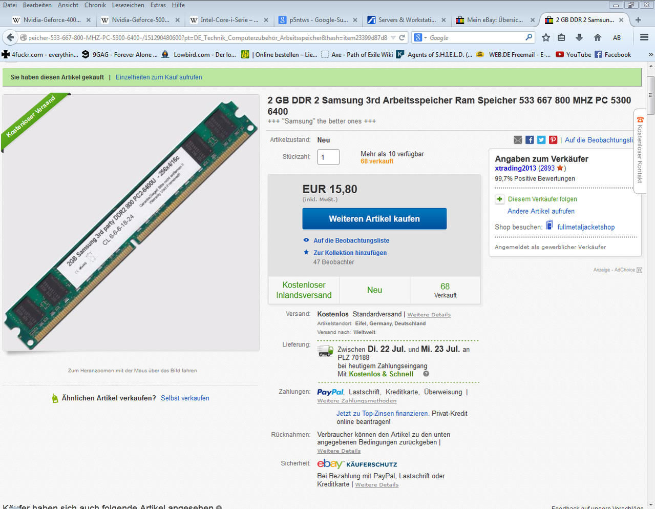

Ich habe mir diesen
http://www.ebay.de/itm/2-GB-DDR-2-S...er-533-667-800-MHZ-PC-5300-6400-/151290480600
Arbeitsspeicher gekauft.Nach dem Einbau fährt mein PC nicht mehr hoch(kein Piepsgeräusch).
Ich habe jeden Riegel einzeln probiert.Alle funktionieren.Komischerweise fährt mein Rechner auch hoch wenn ich 3 Riegel drin habe.
Nur wenn Alle 4 drin sind fährt er nicht hoch.Ich habe keine Ahnung woran das liegen kann.
Hoffe irgend jemand hat ne Idee.
