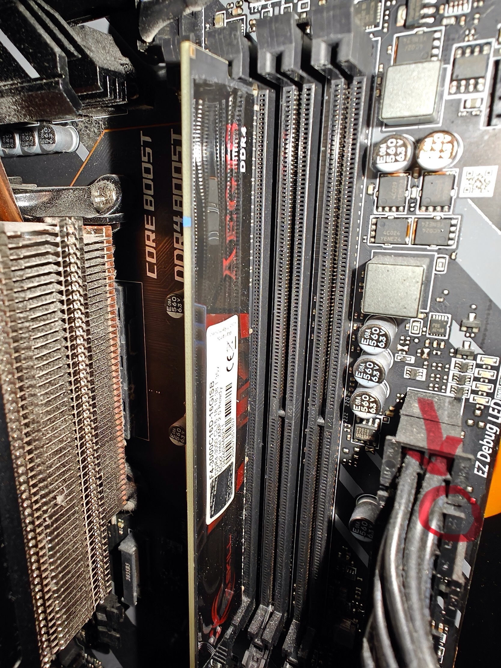

Mal shauen ob die RAM Module vollständig eingerastet sind und ob beim Umbau evtl. das Kabel vom Powerschalter auf dem Mainboard gelöst wurde. Bilder sind evtl. hilfreich.

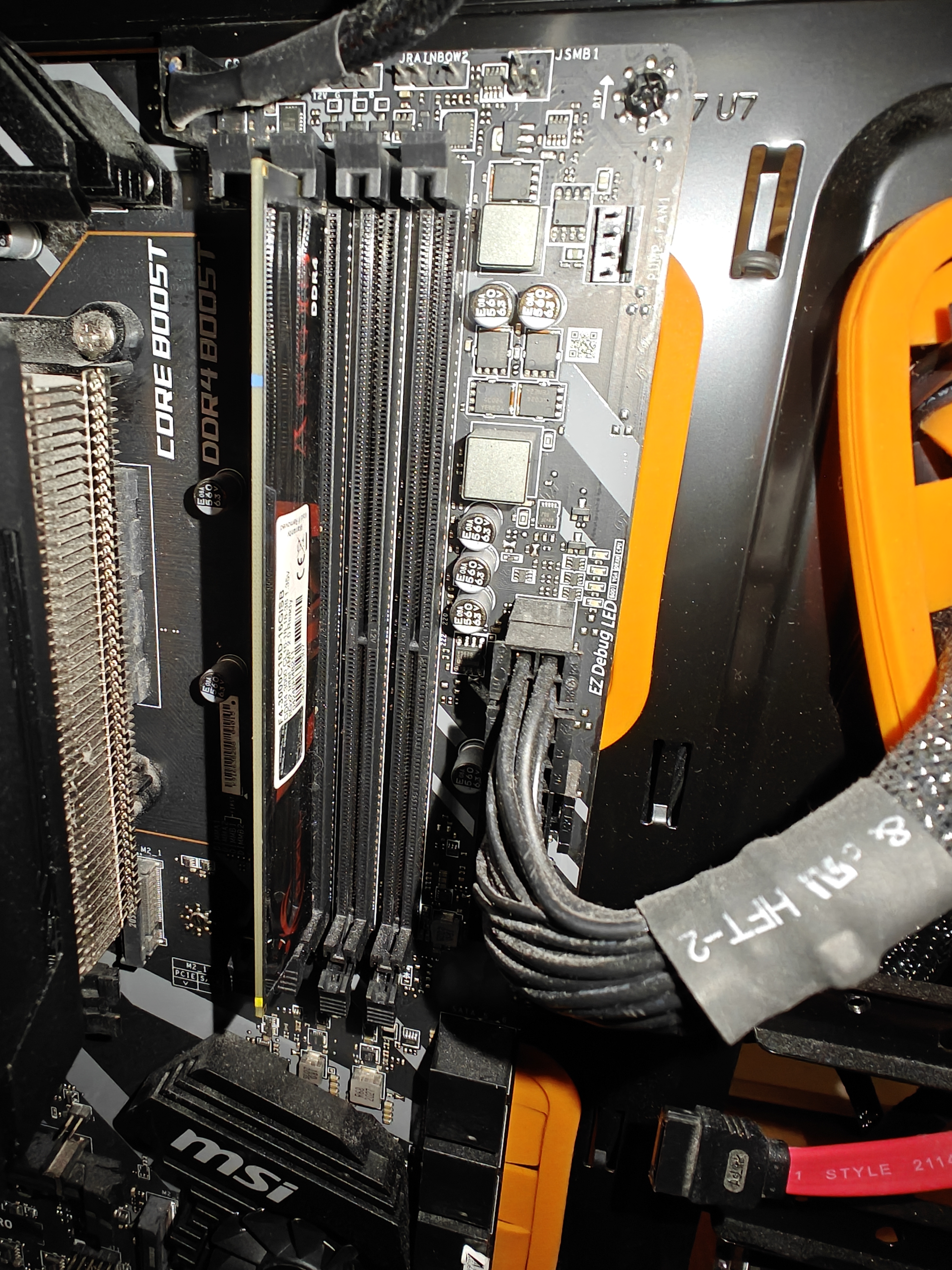

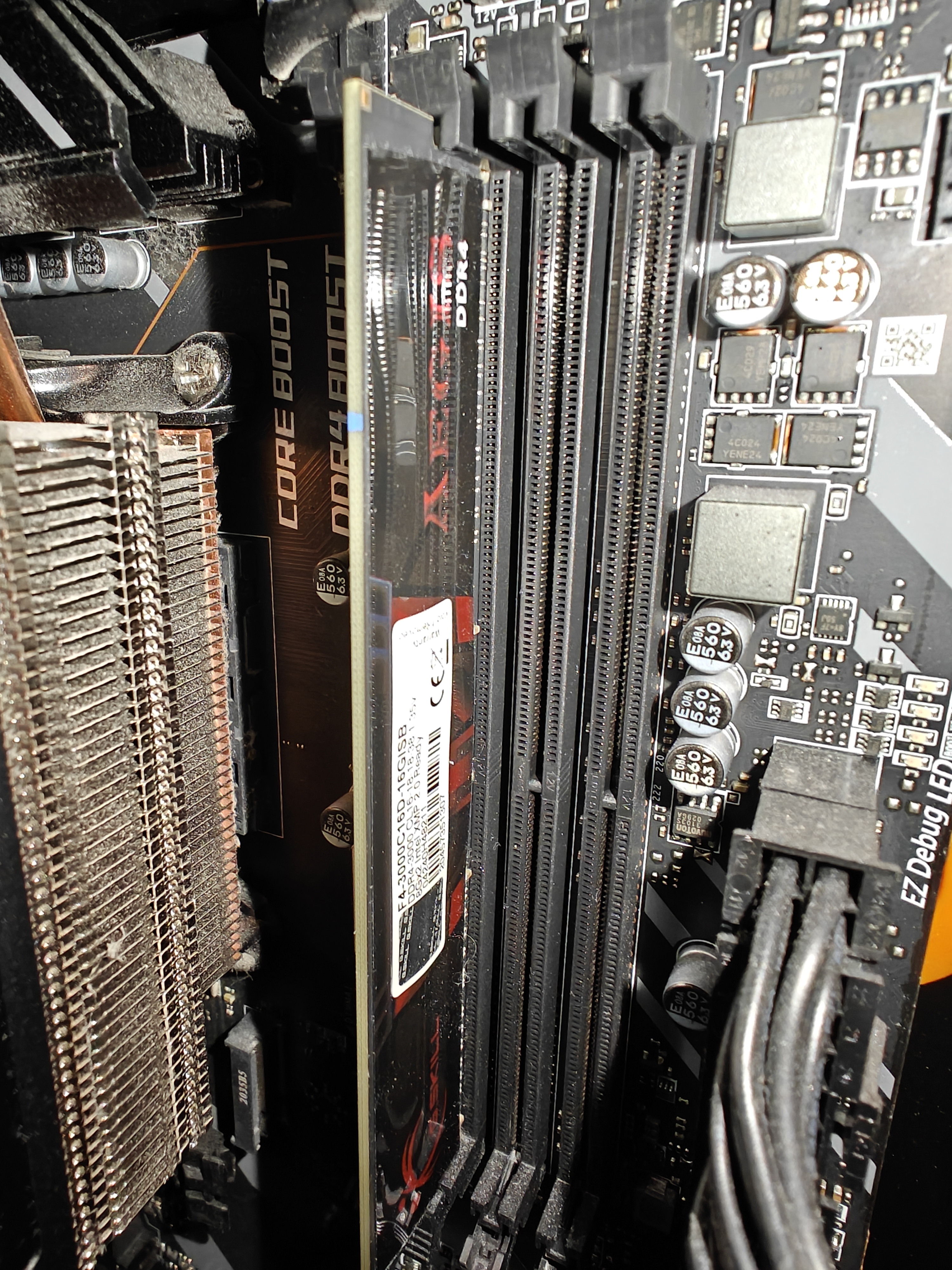

Der 20+4 Mainboard Stromstecker steckt nicht richtig - nur der +4 scheint richtig drin
Reaktionen: Shepard42, Doly, BeowulfAgate und 3 andere
Gutes Auge fürs Detail, das war es tatsächlich. Vielen Dank!
