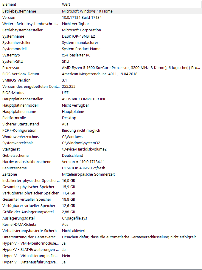

Betriebssystem: Windows 10 x64 bit

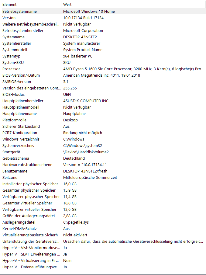

Systeminformation:
Mein Mainboard:

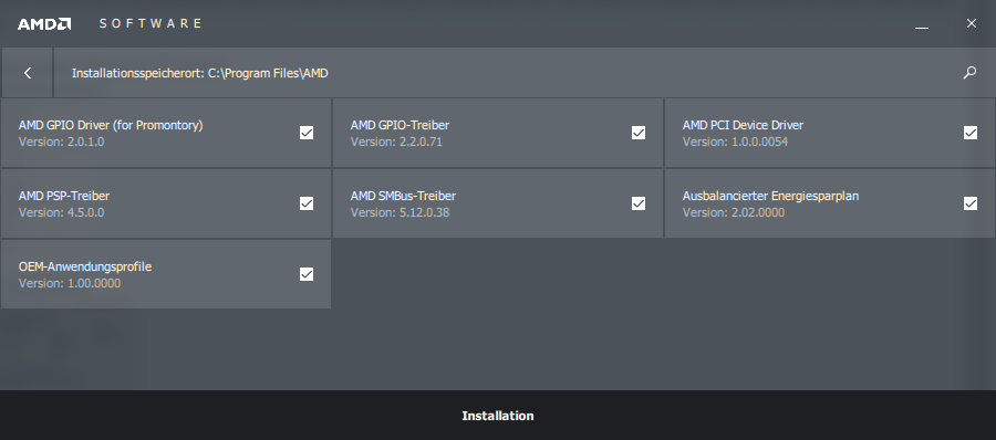

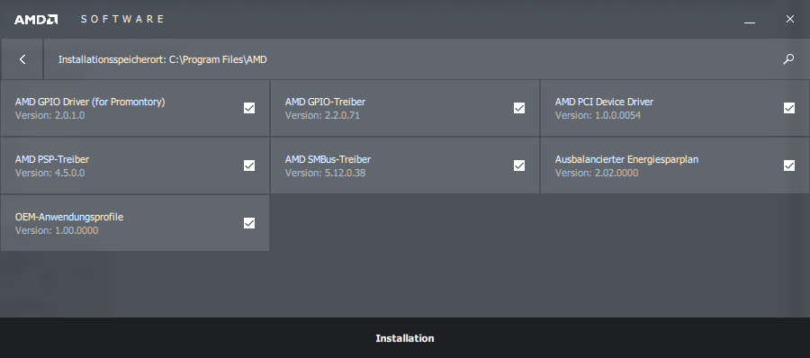

Auf der Asus Website hab ich diesen Chipset schon gedownloaded. Im Ordner selbst hab ich die AsusSetup gestartet (wobei es 2 Setups gibt da bin ich mir nicht sicher welches ich nehmen soll) Siehe Hier
Darauf hin öffnet sich dieses Fenster und bin total ratlos ob ich überhaupt richtig bin oder was zu tun als nächstes für den Chipsatz Treiber

Ok werd ich versuchen. Nur wusste ich nicht welche von den aufgelisteten Programmen nun der Chipsatz ist. AMD GPIO oder AMD SMBus sagen mir überhaupts nichts leider
Beides gehört zum Chipsatz

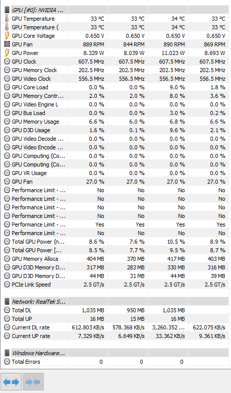

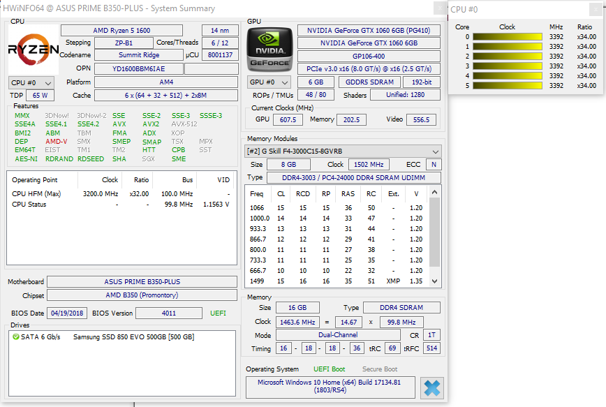

lad dir mal Hwinfo runter , das ist aussagekräftiger

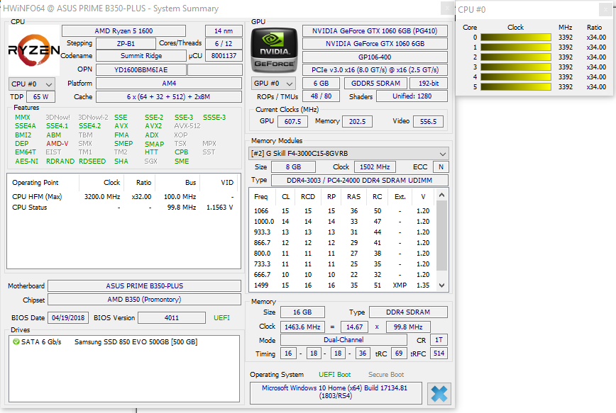

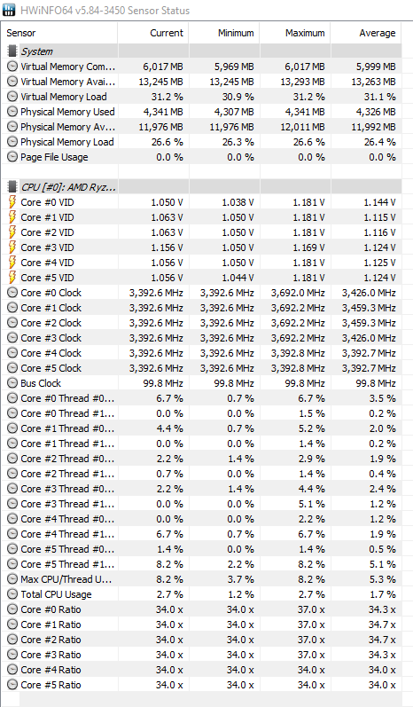

Die CPU hatte ich anfangs von 3.2 auf 3.6GHz overclocked per AMD Master Tool und seit Bluescreen auf 3.4GHz runtergestellt.
Arbeitsspeicher von 2133 auf 3200MHz hab diese auch gesenkt auf mittlerweile 2933MHz im Bios.

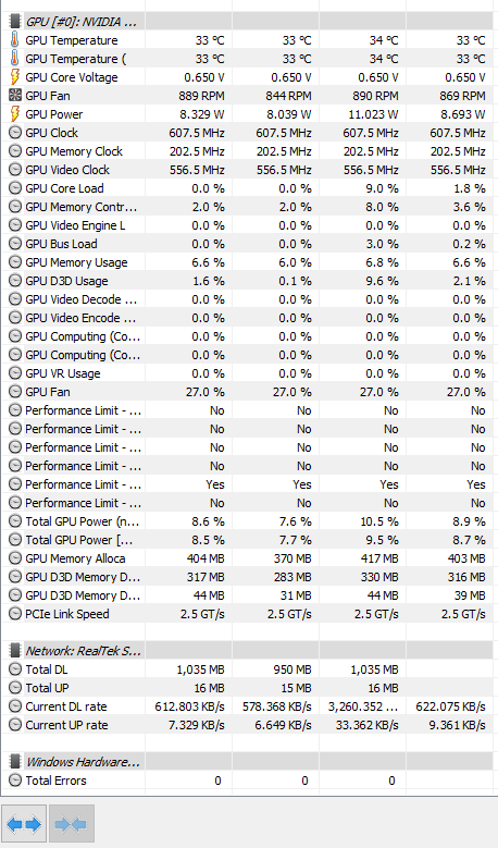

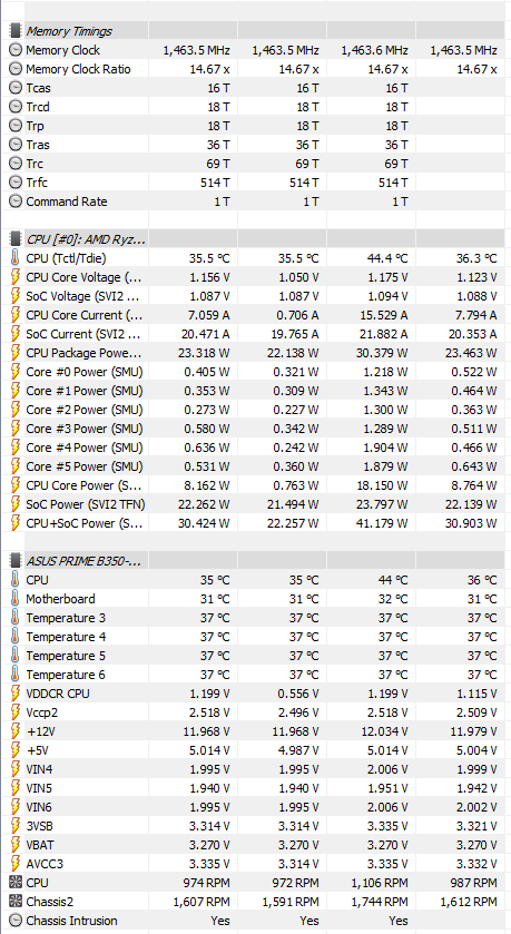

Die letzten 2 tage hatte ich keinerlei Bluescreens. Aber letzte Stunde kam wieder einer aus dem nichts diesmal aber eine andere Meldung "DPC WATCHDOGS VIOLATION".

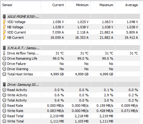

Und mir ist aufgefallen das mein CPU Voltage extrem schwankt. Größtenteils 1.000-1.1852 V ändert sich per Sekunde.

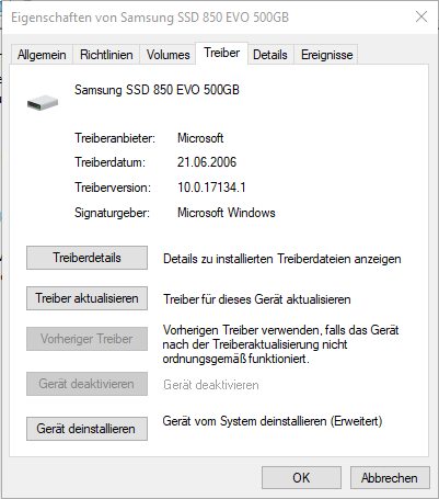

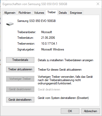

Dann bleibt wohl der SSD Treiber übrig aber ehrlich gesagt hab ich da absolut keine Ahnung wie ich den aktualisiere den der momentane Treiber sieht so aus.
Das ist der Standard Teiber , benutzt meine 860 Evo auch ...

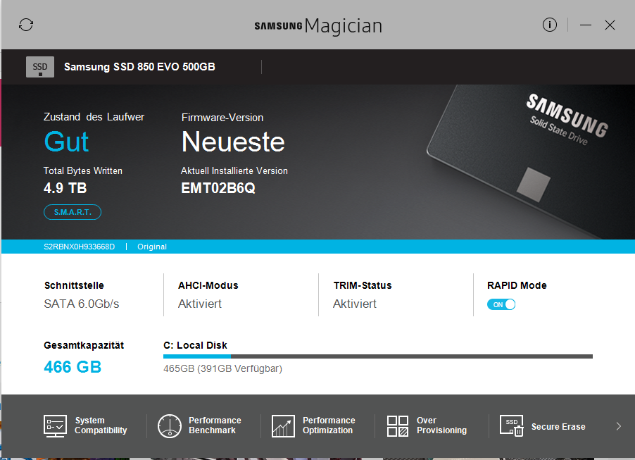

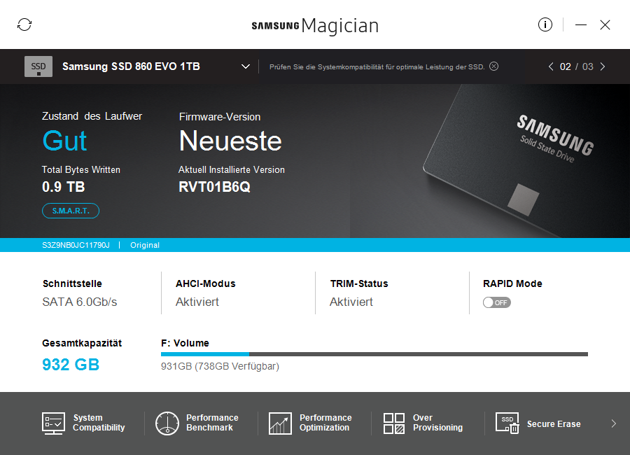

Samsung Magican runterladen , Installieren + starten , und die Firmware überprüfen , liegt ne neuer vor , installieren . Ansonsten gehen mir auch langsam die Ideen aus

Magican hatte ich auch schon geholt für die neuste Firmware. Was ist mit dem Data Migration Tool braucht man das?

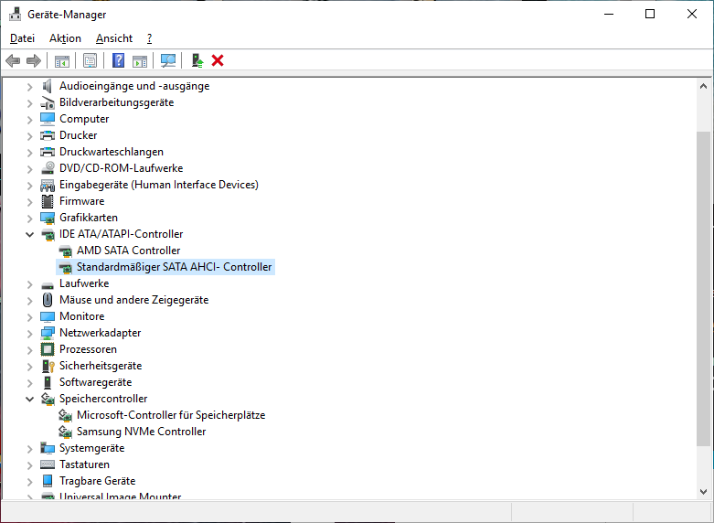

Und im Gerätemanger sieht es so aus:

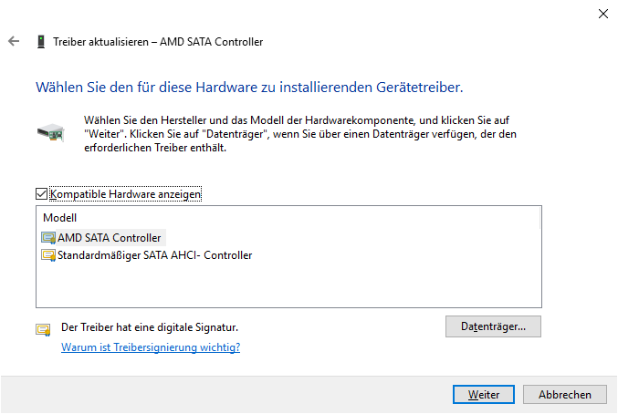

Den Chipsatz Treiber hatteste komplett installiert ? Der AMD-Sata controller sollte schon auftauchen

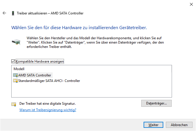

Rechtsklick auf den ersten Sata Ahci controller , Treiber aktualisieren , Auf dem Computer nach Treibersoftware suchen , Aus einer Liste der verfügbaren Treiber auf meinem Computer auswählen
Amd SATA Controller auswählen , wenn der AMD Controller da nicht steht , sind nicht alle Treiber zum MoBO/Chipsatz installiert

Ich glaube dort scheint der Fehler zu sein den ich habe den Chipsatz Drivers installiert von hier AMD Seite das Packet ganz oben. Wobei es sind viele SATA RAIDs Driver aufgelistet muss ich vielleicht eines von denen nehmen?
Im Chipsatz Packet hab ich all diese Treiber installiert siehe Bild. Hmm das ist nun aber merkwürdig, dass der AMD SATA nicht angezeigt wird im Gerätemanger.
Schaden kanns eigentlich nicht , nur bringt der Treiber eigentlich nur was wenn man 2 SSD s im Raid laufen läßt

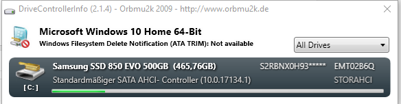

Das Thema Treiber hatten wir doch schon mal und der Treiber ist der Treiber für Massenspeicher und da gibt es keinen anderen. Wenn Du den richtigen Treiber sehen willst, musst Du Dir den Treiber für den SATA Host Controller ansehen, also nicht unter Laufwerke sondern unter IDE ATA/ATAPI schauen oder nimm Drive Controller Info, welches zwar alt ist und bei Win 10 fälschlich anzeigt TRIM wäre nicht aktiv, aber den korrekten Treiber ausgibt.
Es ist schon die neuste FW auf Deiner SSD installiert und es liegt auch nicht an Deiner SSD oder dem Treiber des Host Controllers. Für SATA SSDs gibt es keine eigenen Treiber, die gehen immer über den Treiber für Massenspeicher den Du Dir da gerade ansiehst. Es gibt nur für den Host Controller unterschiedliche Treiber, aber der der bei Win 10 dabei ist, funktionierrt absolut problemlos.

Nein, den braucht man nur wenn man auch wirklich ein RAID am SATA Host Controller betreibt. Hast Du denn die anderen endlich mal installiert? Die Chipsatztreiber sollte man schon installieren damit Windows die HW korrekt ansprechen kann.

Ja unter Driver Controller Info sieht es so aus:
Und die Chipsatztreiber hier aufgelistet hab ich alle installiert jawohl.
Es wird also für den SATA Host Controller der StorAHCI Treiber verwendet, der ist von Microsoft, direkt bei Windows dabei und absolut in Ordnung.

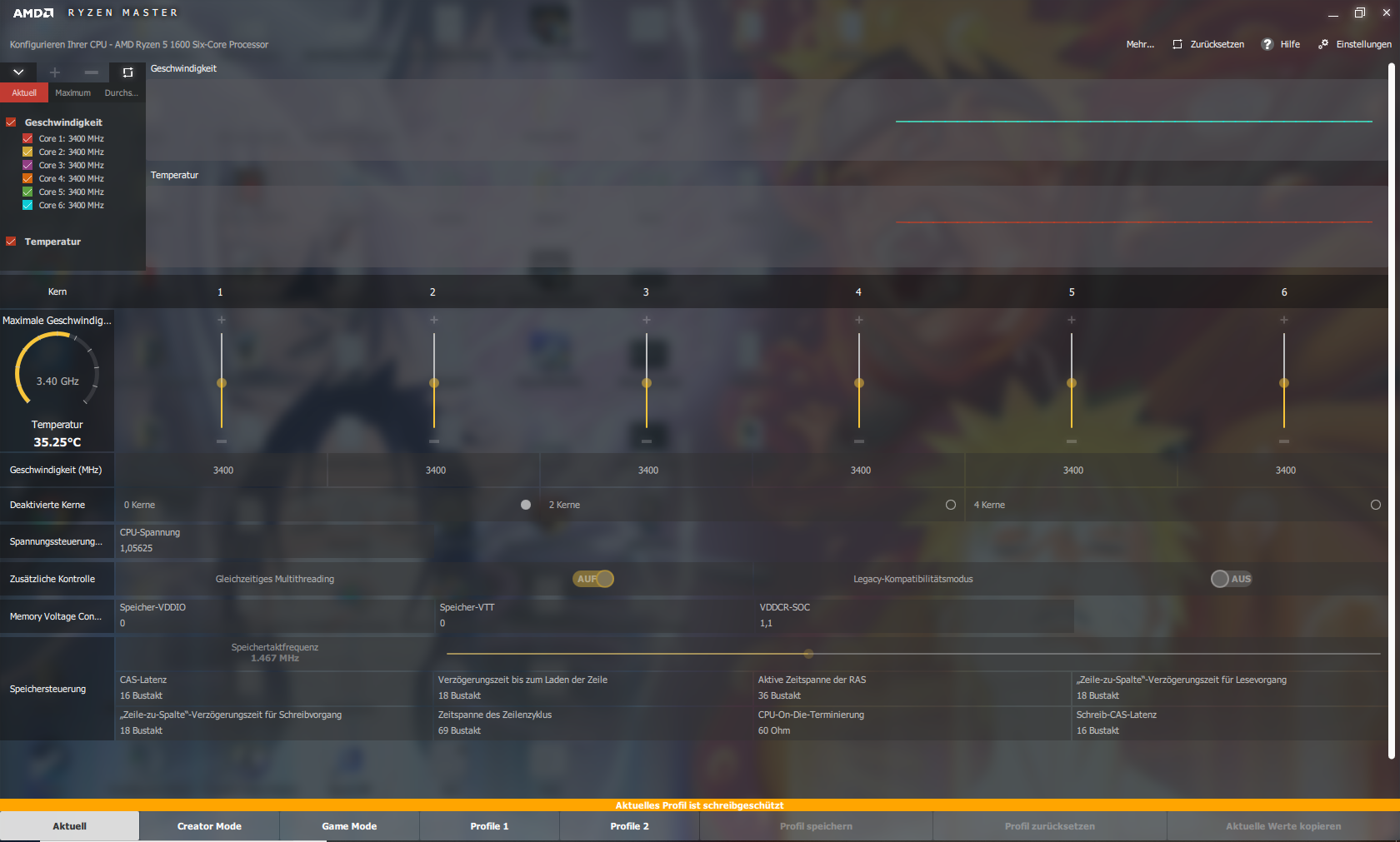

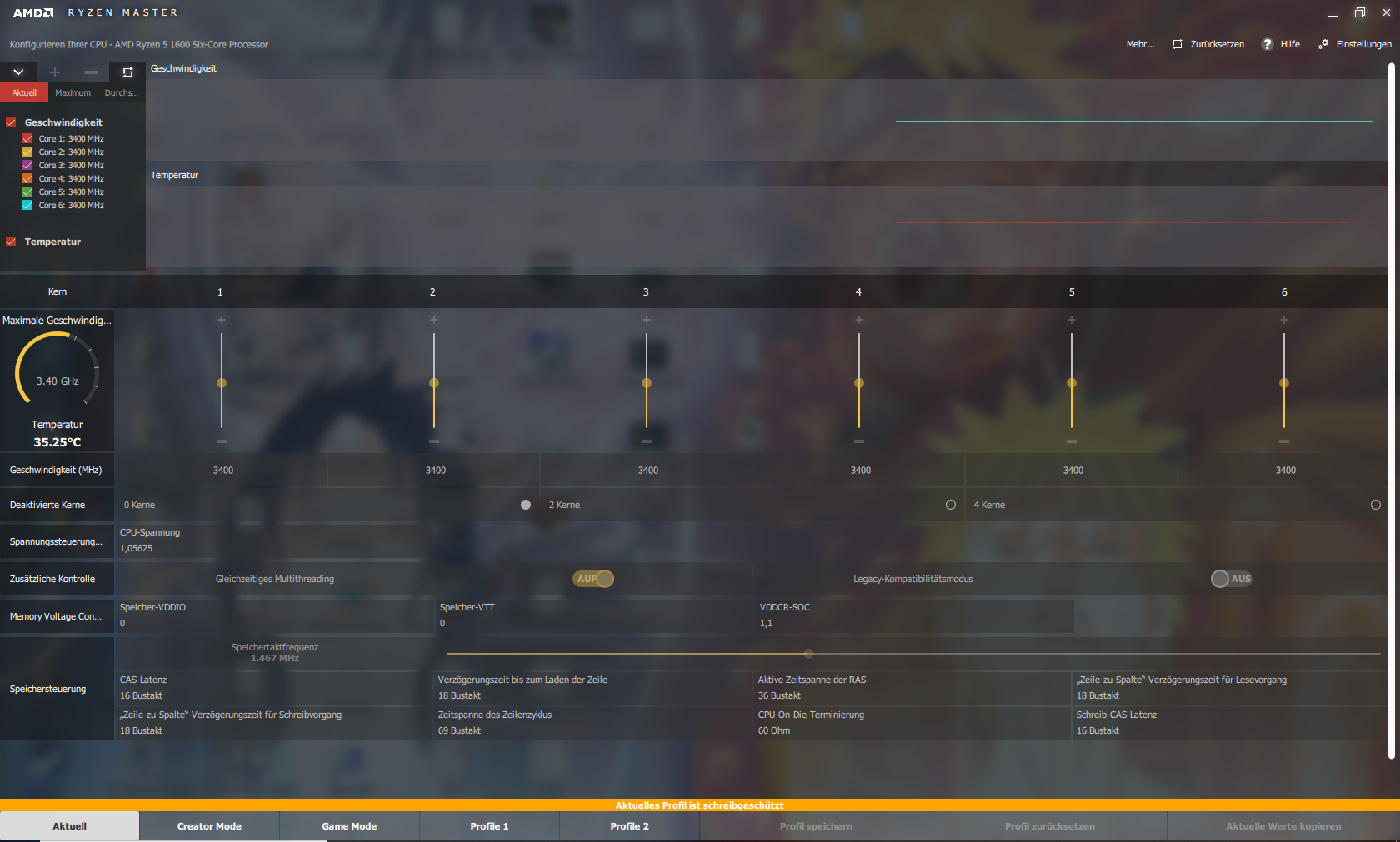

Hast Du mit diesem AMD Master Tool noch mal was bzgl. der Taktraten der CPU oder gar des RAMs verändert? Den RAM Takt solltest Du nur im BIOS ändern und nach jeder Änderung unbedingt mit Memtest86 prüfen ob es immer noch fehlerfrei läuft und am Besten machst Du dies beim CPU Takt genauso.

Mit dem AMD Master Tool hab ich alle Einstellungen wieder auf Standard gesetzt und seit dem nichts geändert. Was mich nur wundert ist, normalerweise sollte meine CPU wieder durchgehend auf 3.2GHz laufen jedoch zeigt es im AMD Tool weiterhin 3.4GHz.

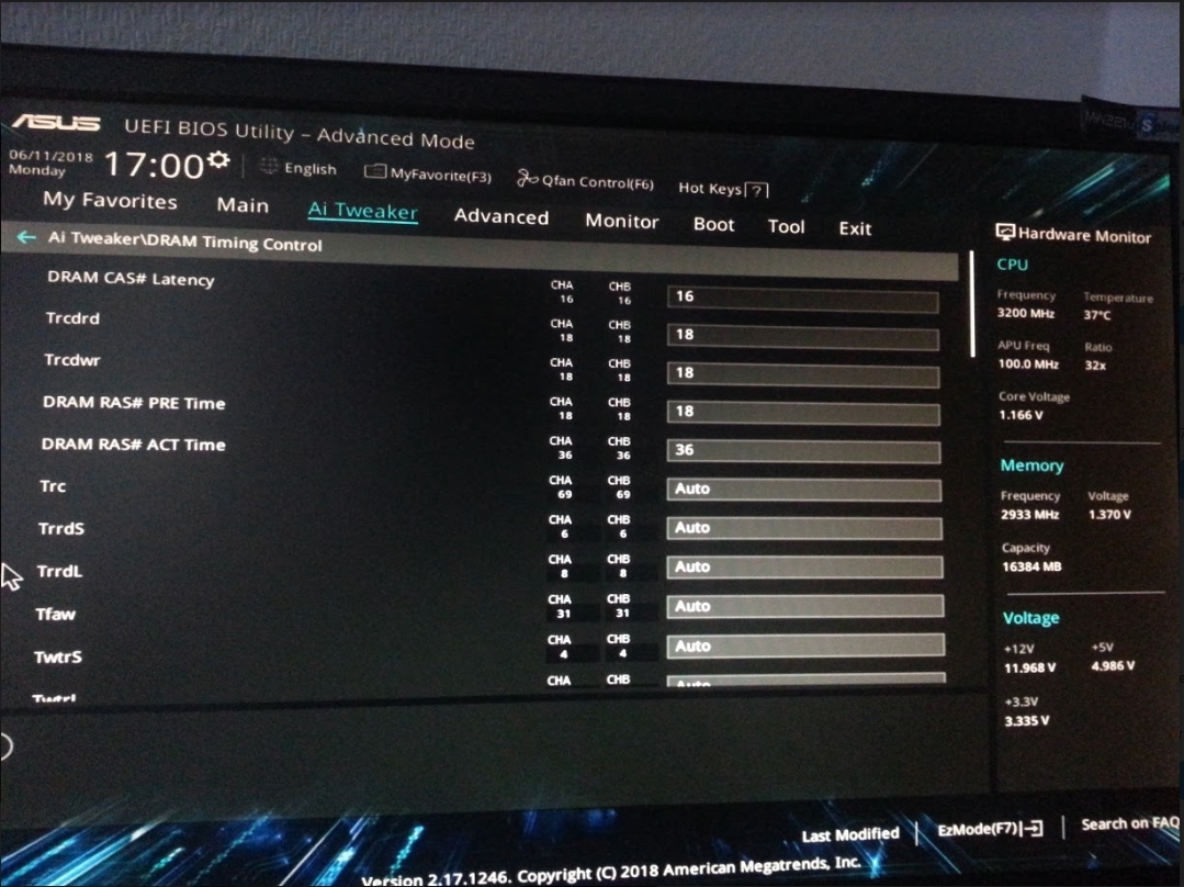

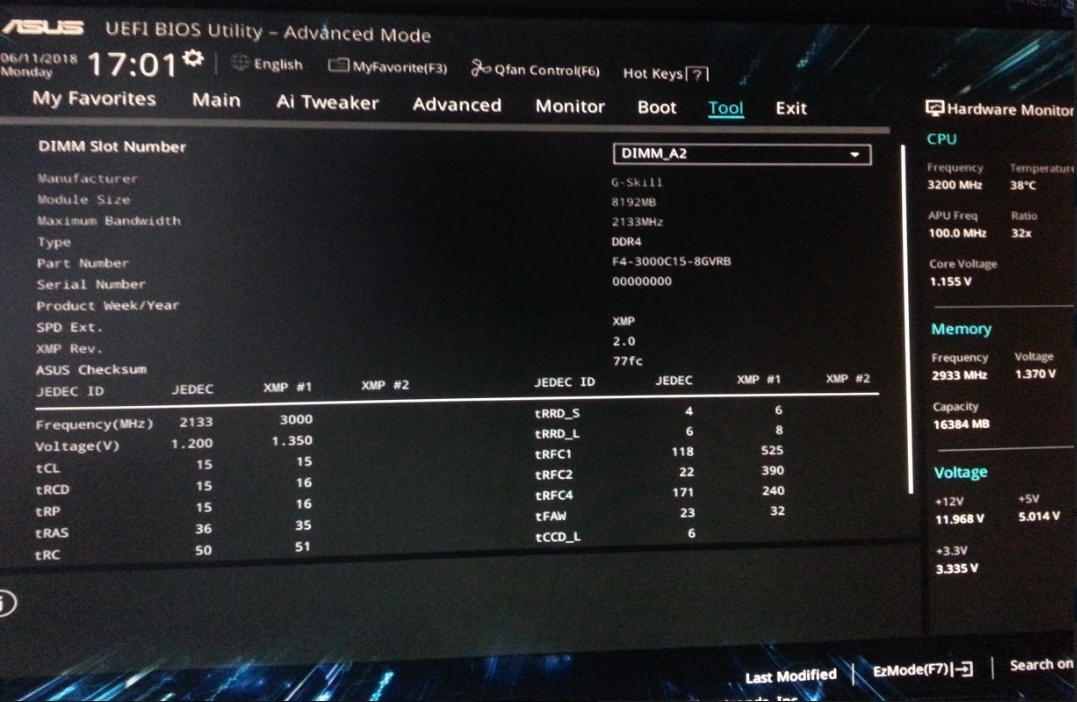

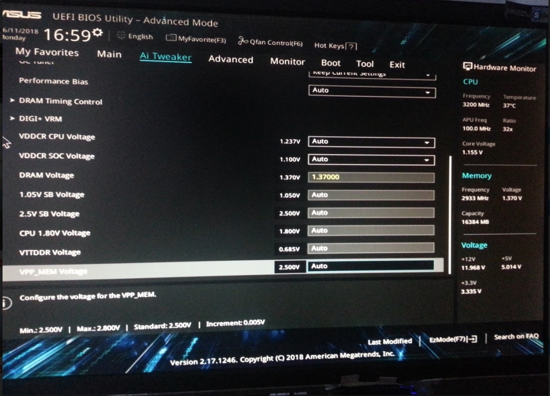

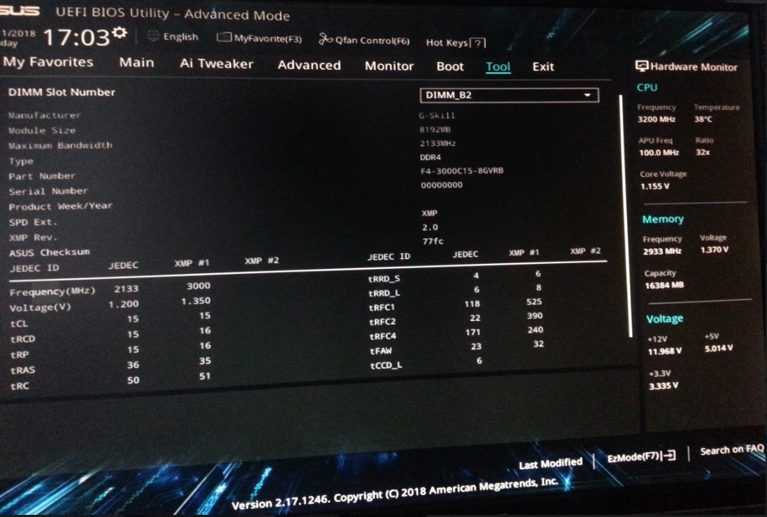

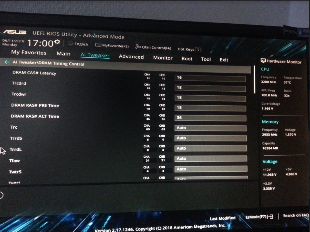

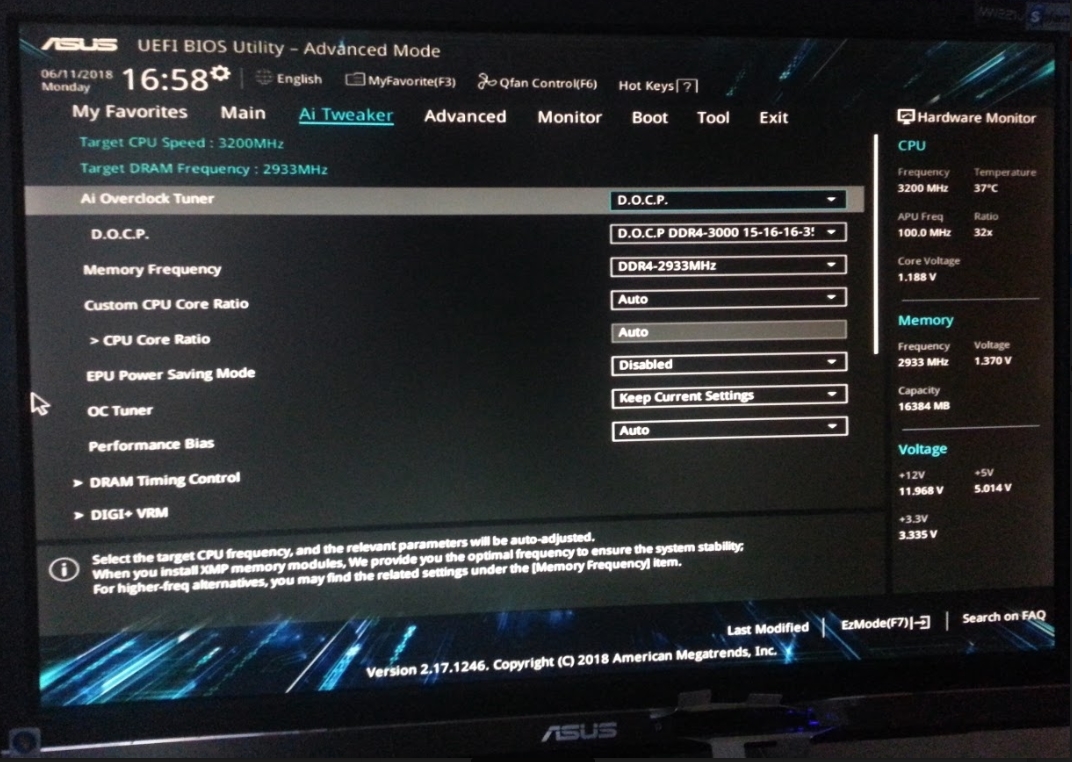

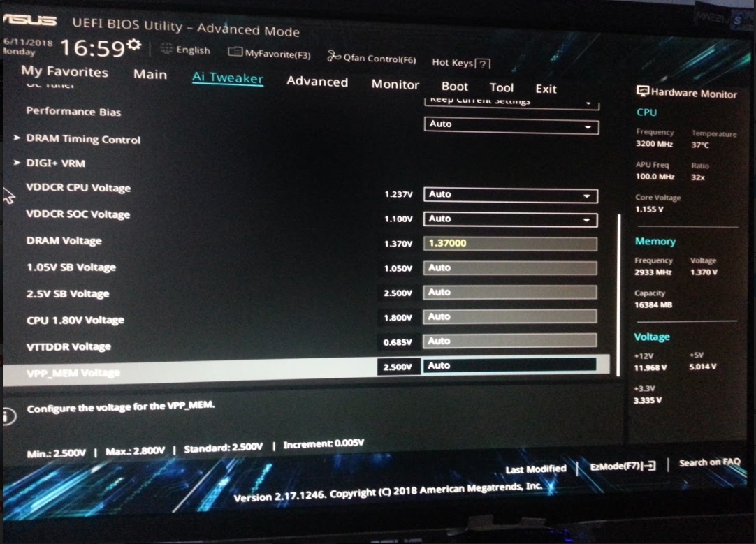

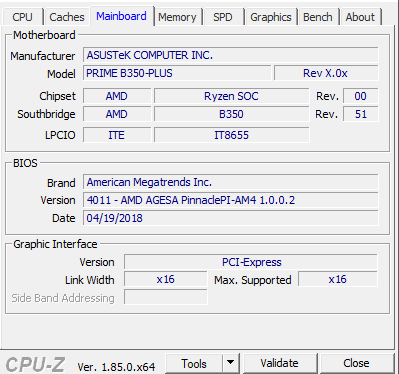

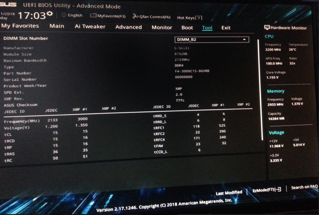

RAM läuft seit Tagen auf 2933MHz da hab ich nichts angefasst bisher. Auch weil die Memtest nie Fehler aufwiesen. Hier sind die BIOS Einstellungen.
RAM und Timings:
