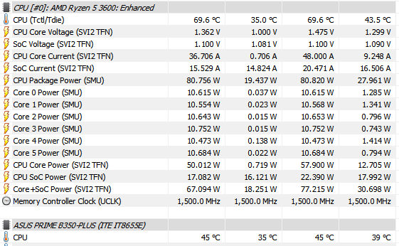

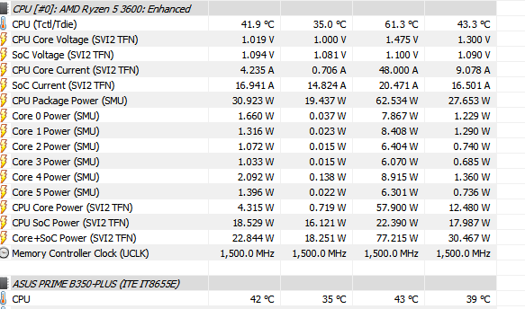

ich habe gestern meinen Ryzen 5 1600 gegen den 3600 ausgetauscht. Bios habe ich davor noch zurückgesetzt und auf die aktuellste Versionen geupdatet (5407).
Um zu sehen ob die Temps in Ordnung sind, habe ich kurz Cinebench 15 laufen gelassen und dabei unter HWinfo (v6.22-4060) gesehen dass die Temperaturen was das Mainboard und CPU auslesen sich unterscheiden. Bis zu 50 Grad sind beide gleich, ab 50 Grad bewegt sich beim Mainboard Sensor nichts mehr.
Eigentlich könnte es mir ja egal sein, das Problem ist, dass die Lüftersteuerung leider an den Mainboard Sensor hängt und der Lüfter des CPU Kühlers(Macho 120 SBM) selbst bei 72 Grad mit gemütlichen 700upm arbeitet.
Die Lüfterkurve so anpassen dass er ab 50 Grad schon höher dreht möchte ich nicht, da die 50 auch unter wenig Last schnell erreicht werden.
Die Bios Version davor hatte den Fehler auch schon.
Hat von euch vielleicht jemand eine Idee was ich machen könnte?

klingt nicht wie ein fehler, sondern das der mainboardsensor einfach an anderer stelle sitzt (was ja logisch ist), als der cpu interne sensor, der die core temperatur misst.
meinst du cpu fan header
oder einen gehäuse lüfter
gibt es einen grund dafür
(ist im bios bei cpu_fan auch auf cpu moitoring gestellt , oder ist das genau der sensor der als cpu bezeichnet wird?)
Wie heiss wird die CPU denn im aktuellen Zustand max laut Die Sensor?
Wenns max. 75 °C sind, würde ich garnichts machen
Was sagt denn Ryzen Master?
@Jasmin83 Ja da könntest du recht haben.
@Ned Flanders Habe jetzt mal 2-3 Videos durch den Adobe Media Encoder gejagt und dabei ist die Tdie auf max 75,6 gekommen. Durch die längere Belastung ist auch der Mainboard CPU Sensor auf 59 °C raufgegangen und der Lüfter des CPU Kühlers ist auch auf 800 RPM rauf.
In den 2 Stunden spielen gestern war ich immer unter den 75°C. Ich arbeite auf den PC auch mit Premiere und exportiere dann öfters Videos, am Freitag das nächste Mal, da werde ich dann noch mal genauer hinsehen.

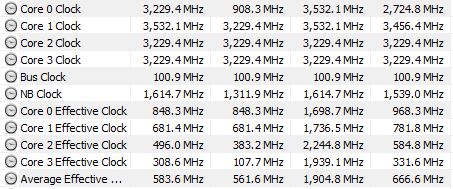

Keine Ahnung wie das bei Ryzen 3k aussieht, bei einem A10-5750M sieht die neue Version so aus:
Effective Clock nimmt geparkte Kerne mit in die Rechnung auf, z.B. 4 Abfragen 1600MHz - 1600MHz - Parked - Parked = 800MHz Eff. Clock. Das ist zwar auch eine sehr merkwürdige Art einen Wert auszugeben, aber zumindest zeigt es irgendwas an.
Richland setzt auf AMD FX Bulldozer Architektur. Kann man nicht mit Ryzen vergleichen. Verhält sich anders.
Schon klar, aber wie siehts denn bei Ryzen 3k aus? Wird "Effective Clock" da gar nicht angezeigt?
Doch - aber abweichend von Ryzen Master - alleine aus dem Grunde, da Ryzen Master andere Messintervalle aufweist und HW Monitor doch die Cores immer ein wenig stichelt.
