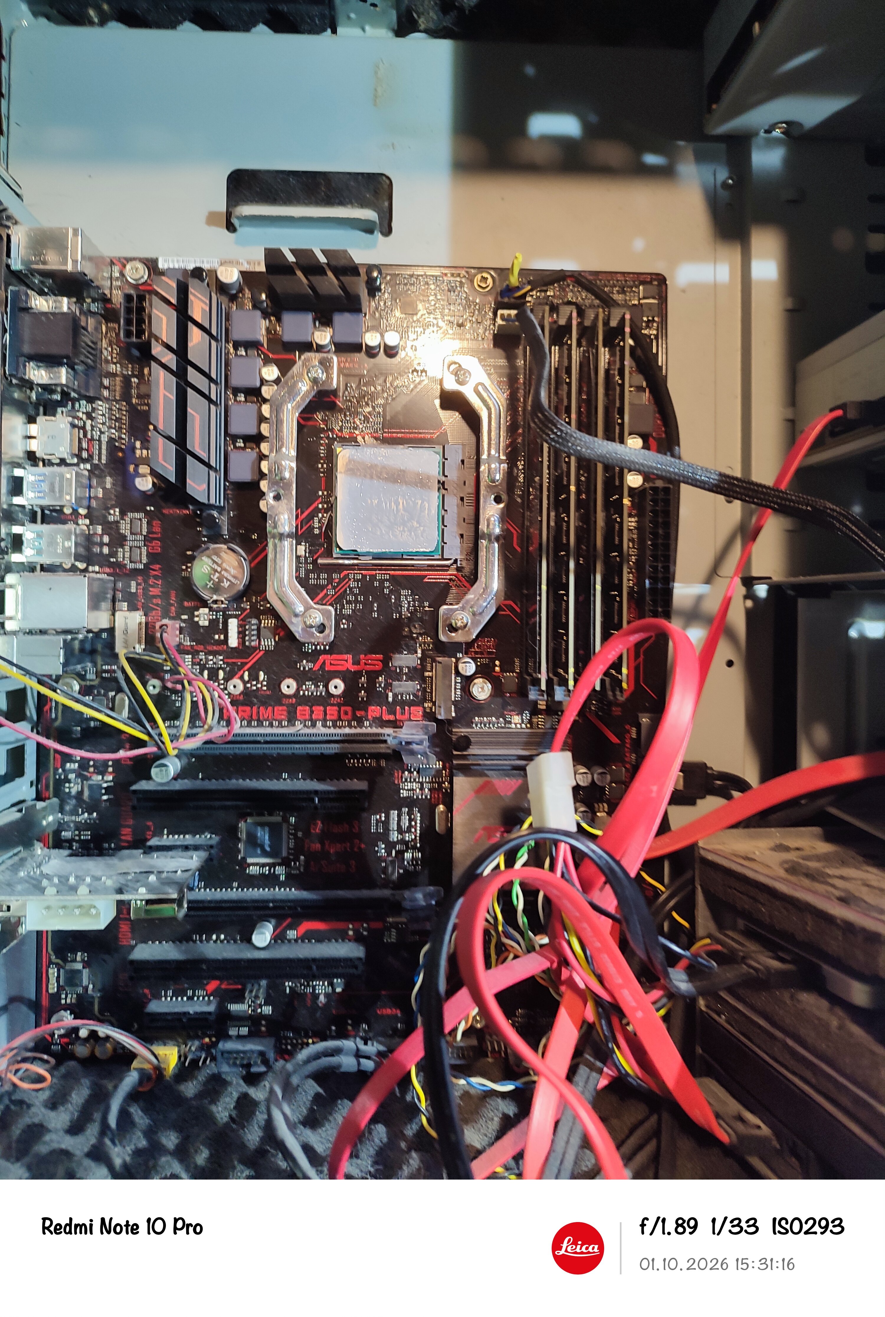

Asus prime b350 plus

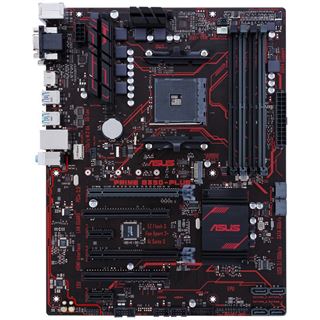

keine gekühlten Spannungswandler, da wird die CPU bei Vollgas ordentlich eingebremst.
Ist das ein Gaming PC? Wäre bei dem Preis der CPU nicht der 5800X3D die bessere Wahl gewesen?

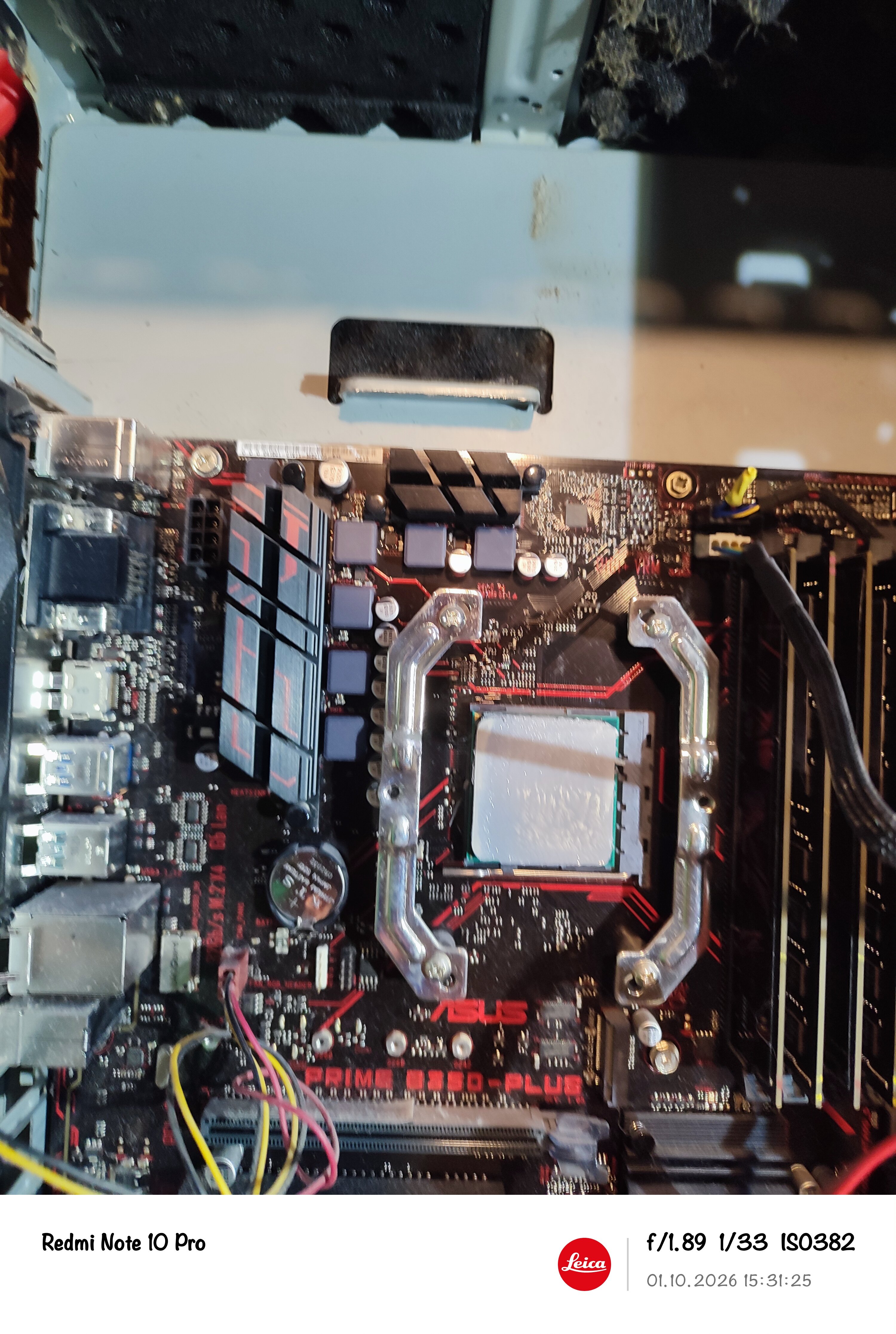

Das Asus Prime B350-Plus hat einen Kühlkörper auf den Spannungswandlern.
Wenn das Gehäuse gut belüftet ist, läuft der Ryzen 5950X problemlos und fürs Gewissen könnte man einen Top-Blow-Kühler, der die Spannungswandler aktiv mitkühlt, einbauen.
Spannungswandler B350/B450
Ich würde die letzte BIOS-Version, die nicht beta-Status hat, flashen (6232):
Asus Prime B350-Plus BIOS
Das Board hatte ich selber einmal und der 5800X3D lief auch einwandfrei auf dem Board, nur waren mir später die Schnittstellen, die nicht beschnitten sind, zu wenig.
Also Augen auf bei den SATA-, PCIe- und m.2 -Steckplätzen!
Reaktionen: motorazrv3

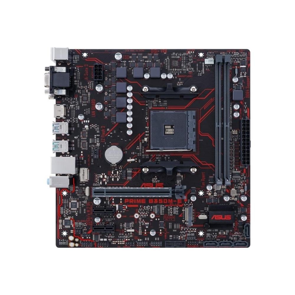

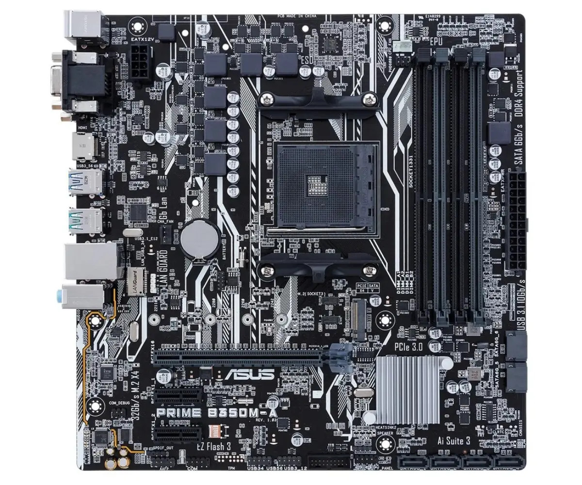

Asus Prime B350-Plus ist das ATX-Board, welches auf dem Bild in #23 zu sehen ist.
Das Asus Prime B350M-A und Prime B350M-E sind microATX-Boards, welche keinen Kühlkörper auf den Spannungswandlern hatten.

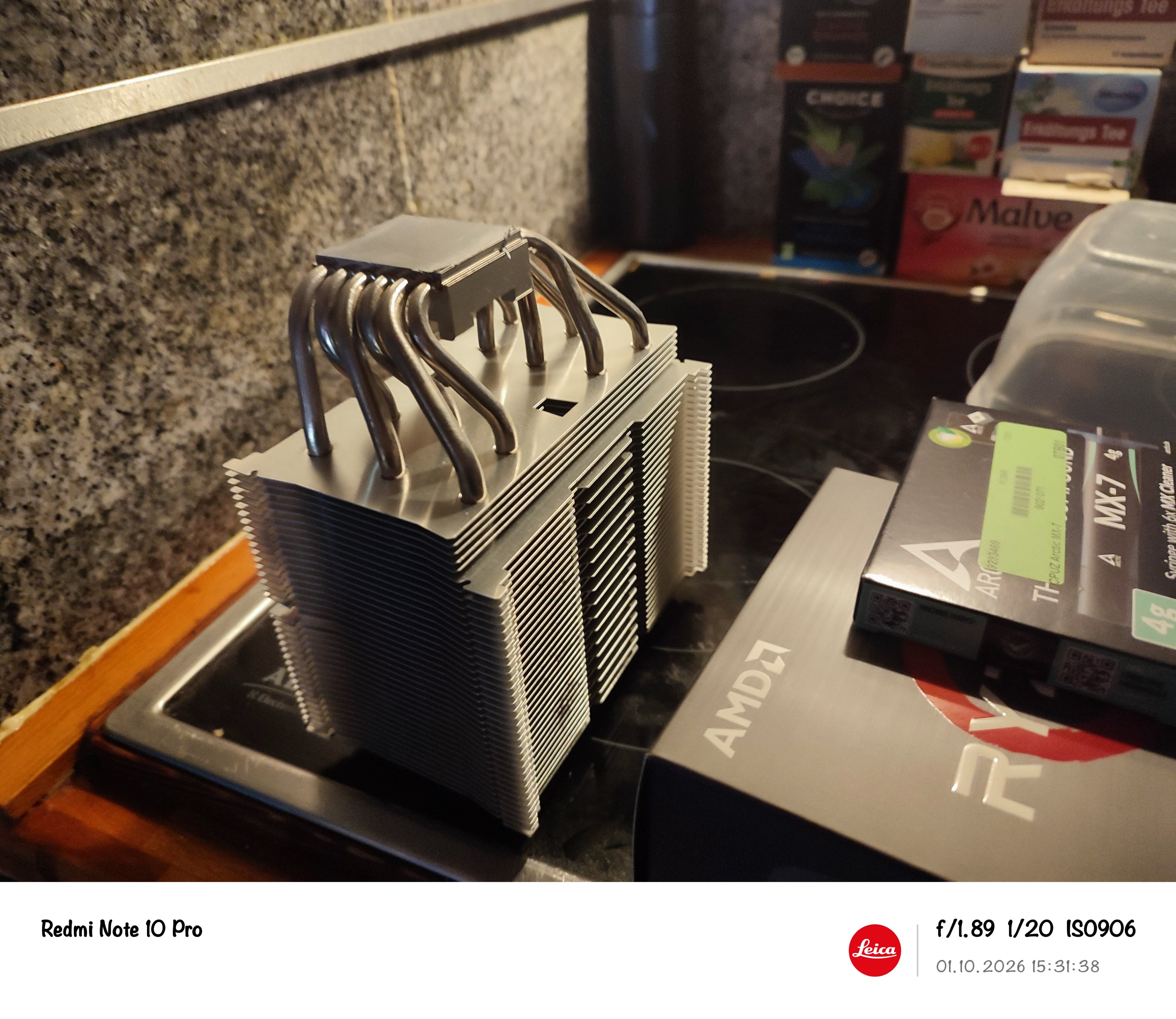

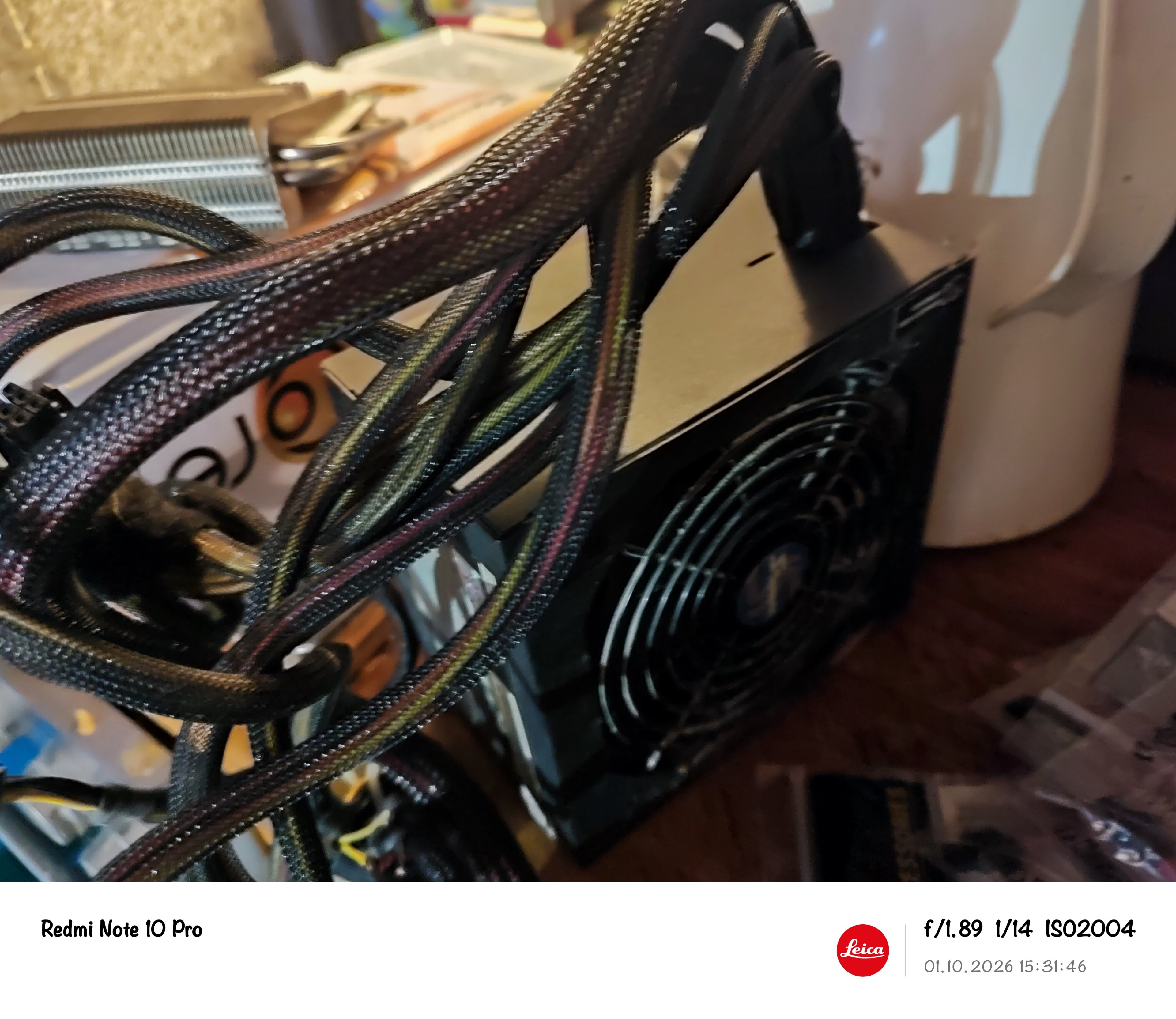

Das klingt jetzt vielleicht schräg. Falls du das Netzteil neu kaufen willst, würde ich eine Alternative suchen.
Aber falls es schon da ist, würde ich es NICHT tauschen.
Der Kühler ist extrem gut. (Er kann per gratis Montage-Kit auf neuere Plattformen übernommen werden. Nur als Info)

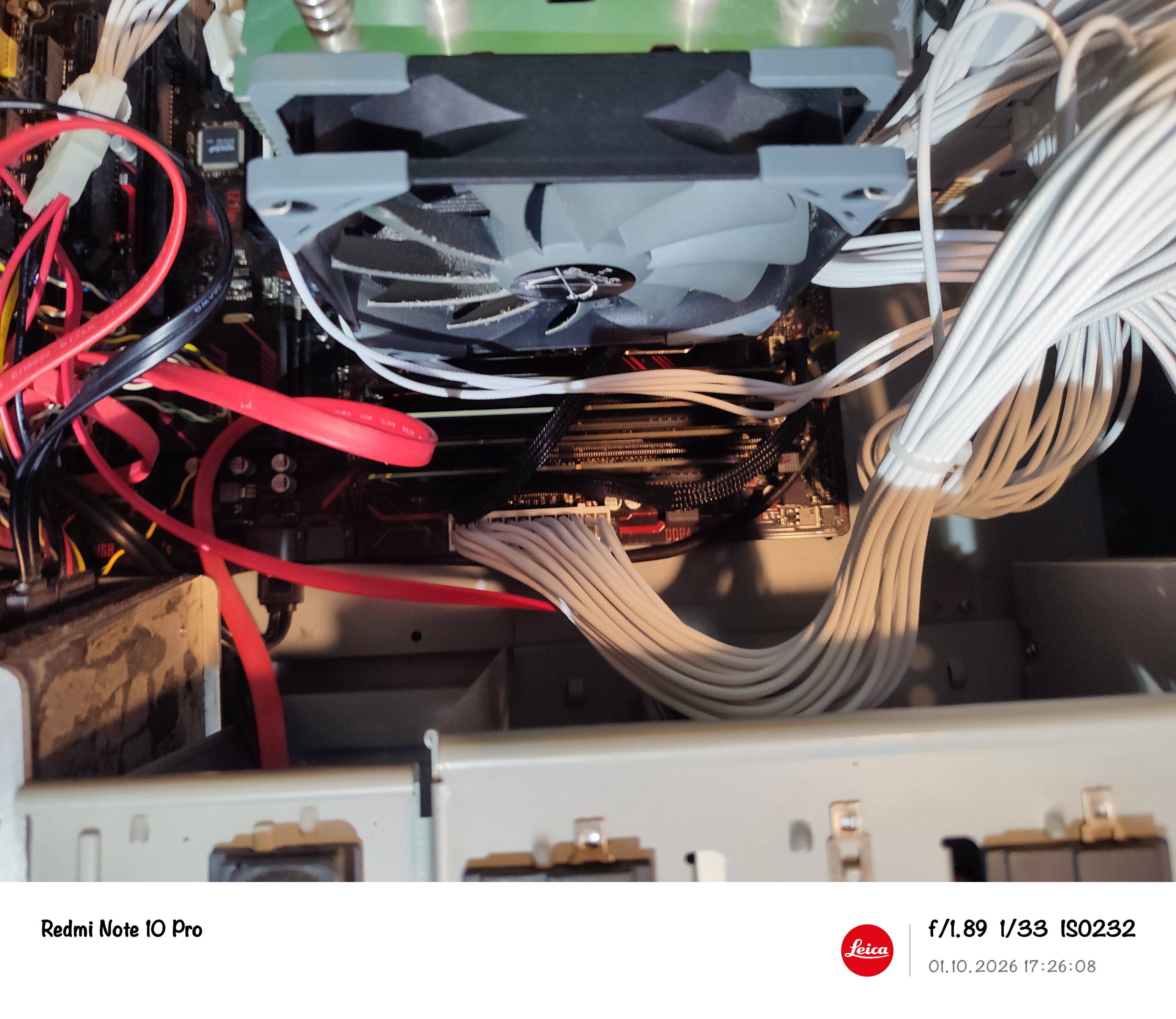

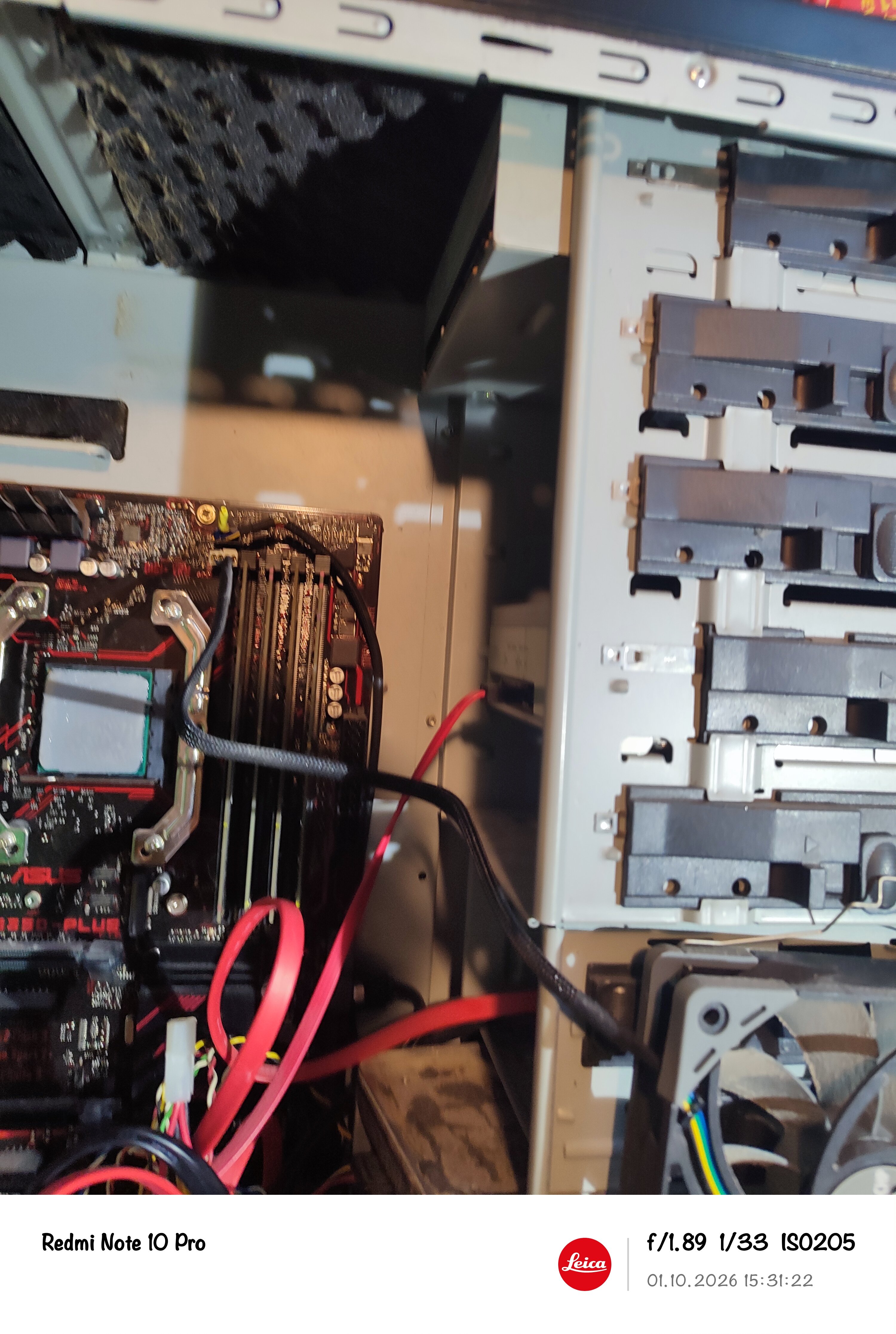

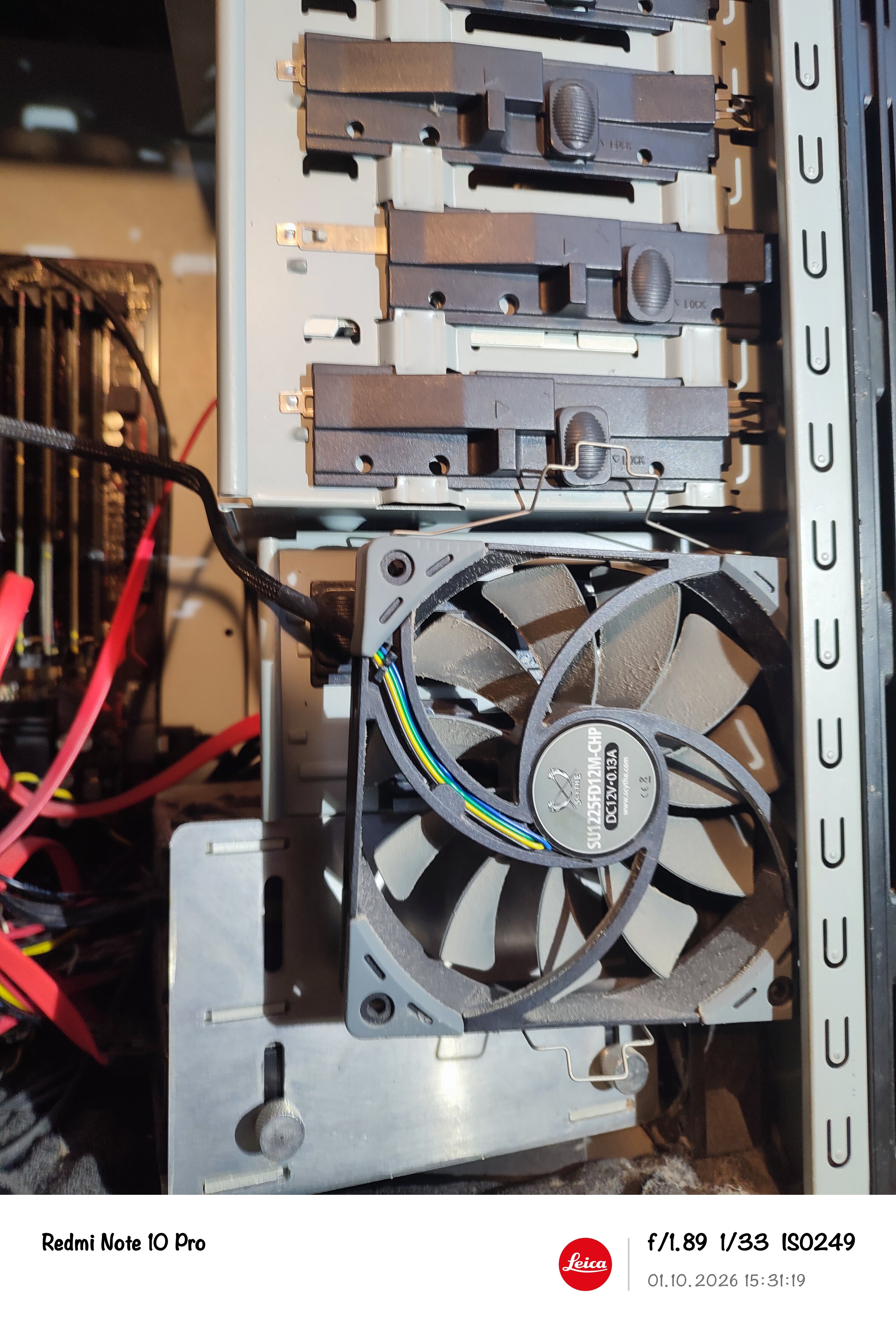

Danke für den Tip,es hat sich alles verzögert ich musste ins Krankenhaus in die Neurologie,Arteriosklerose Hals und Hirnschlagader.Jetzt geht es weiter.Habe das alte Netzteil,den CPU Kühler und die Grafikkarte entfernt

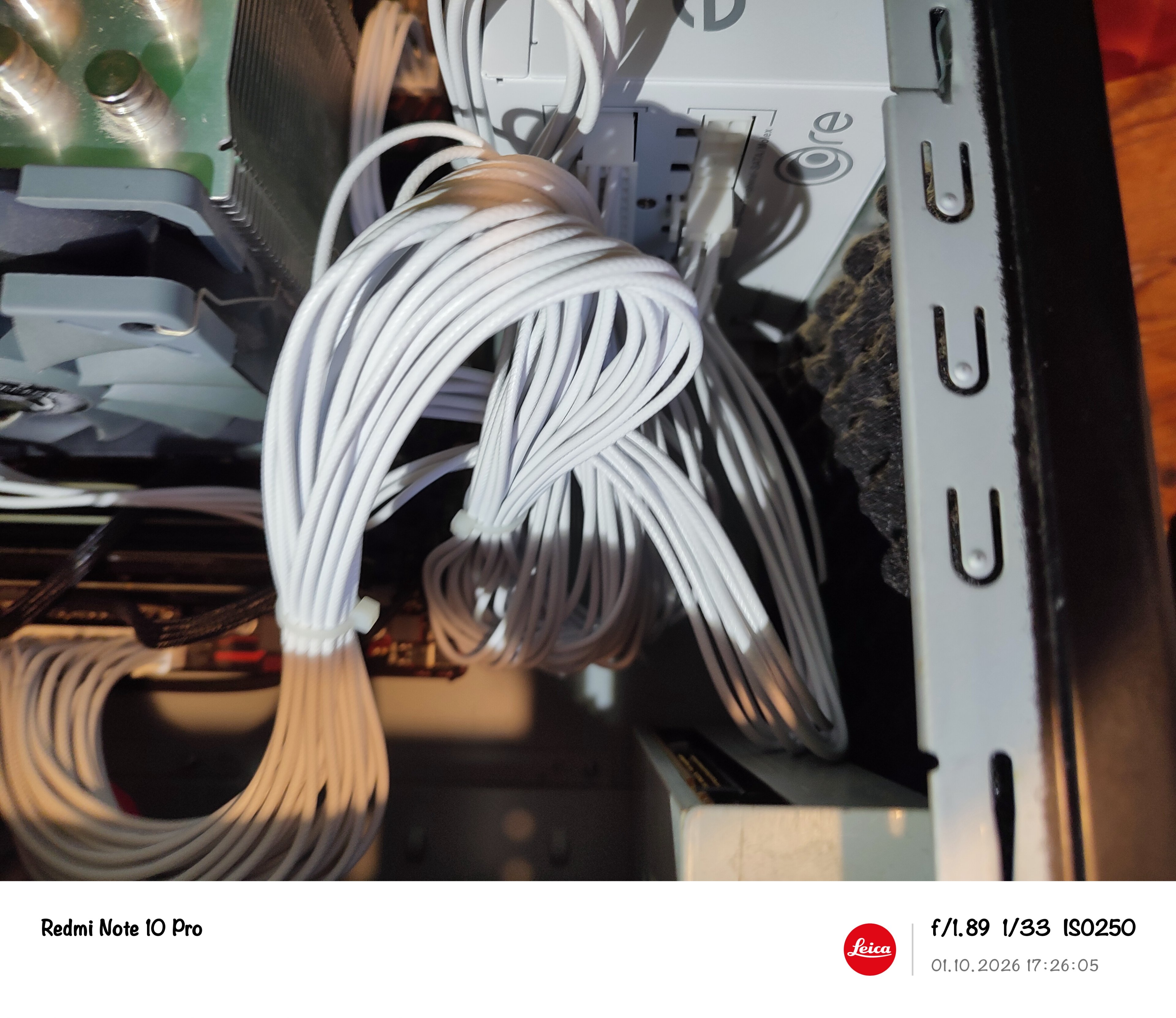

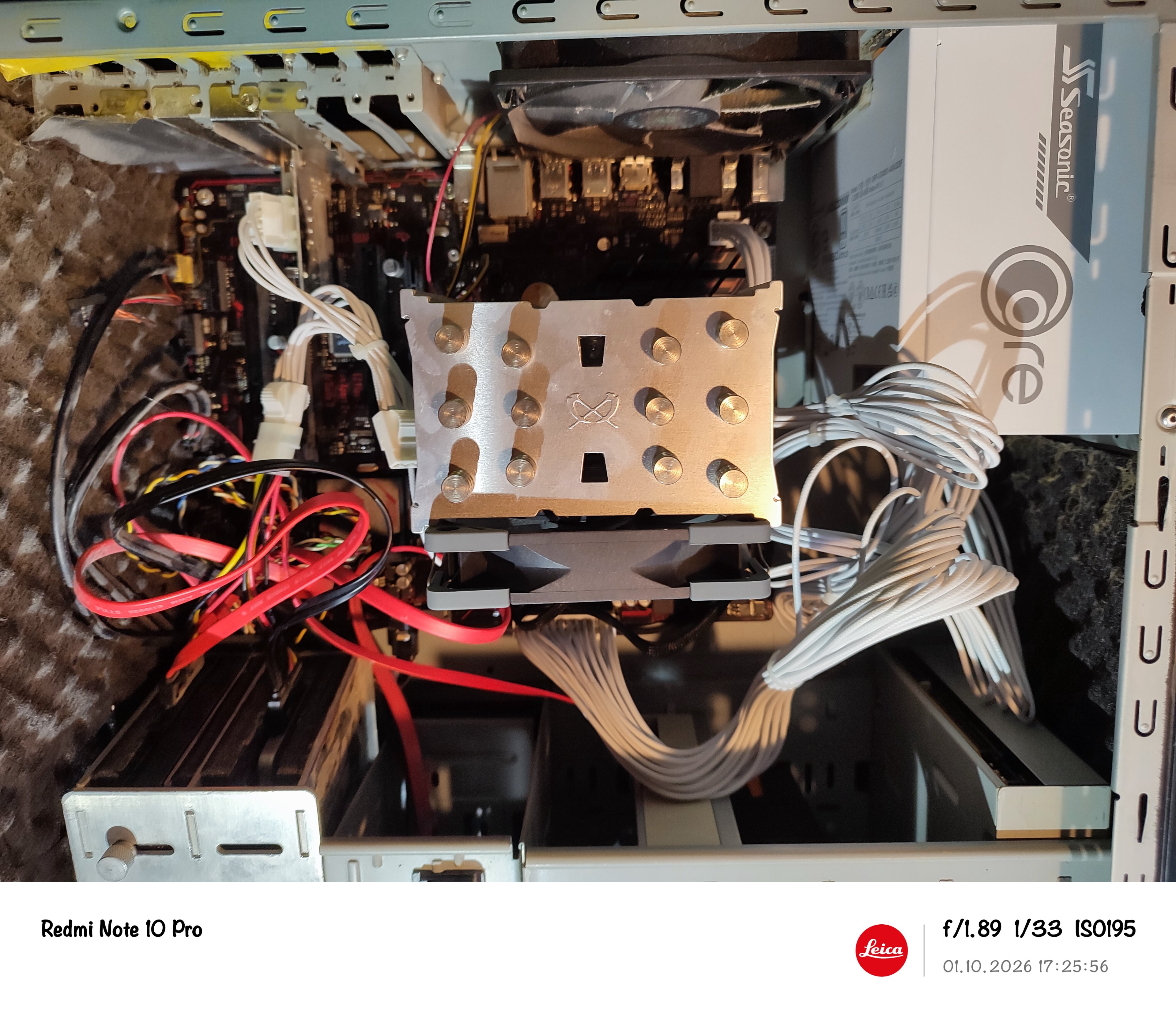

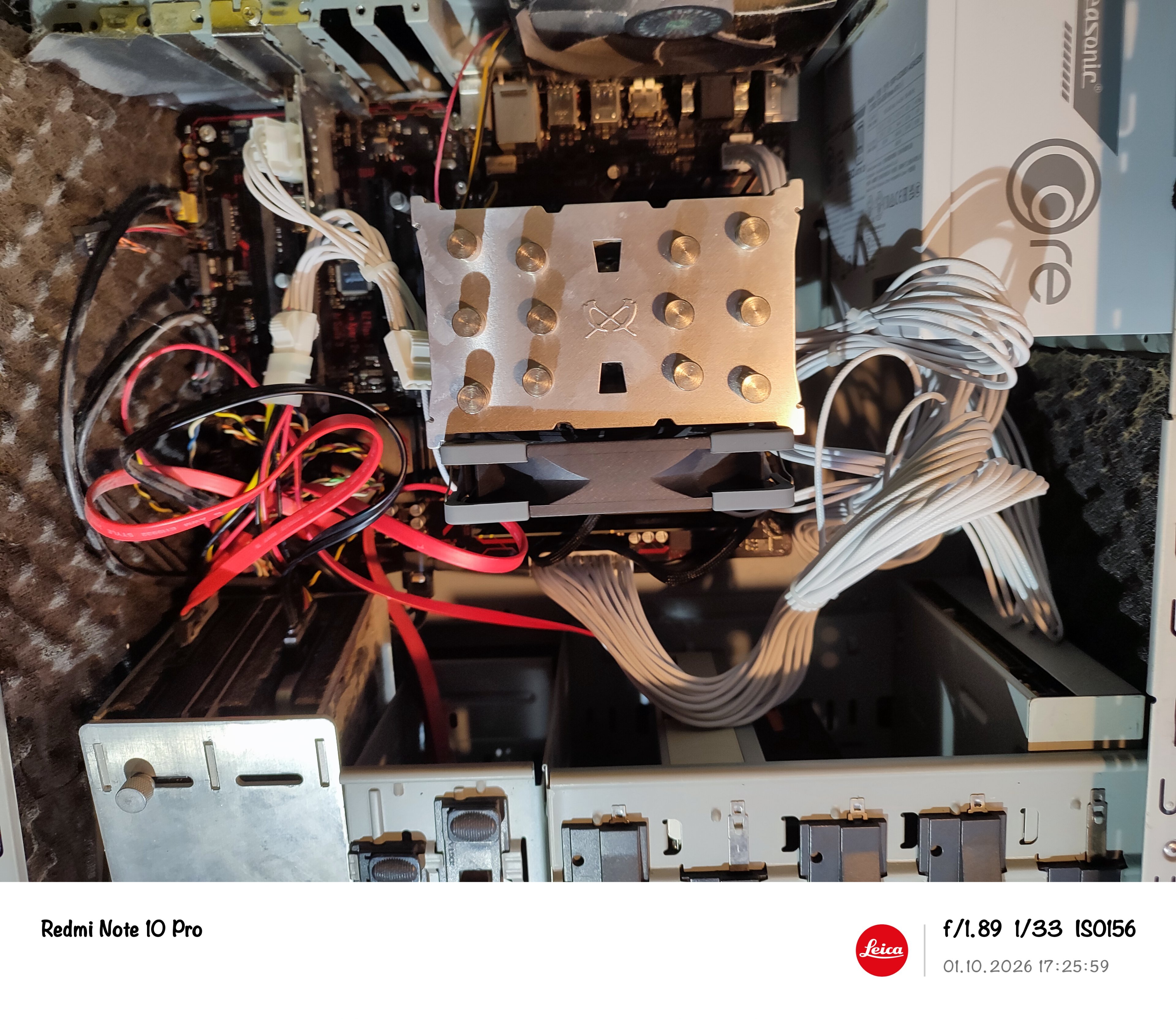

So,weiter gehts

Antistatik Pinsel und/oder Druckluft (habe mir mal so ein Teil gekauft), würde dem System nicht Schaden.
Man darf, um das System sauber zu halten, auch ruhig zum feuchten Lappen greifen um Flächen abwischen.
Wenn das Innenleben neu wird, dann darf auch der PC von außen wieder glänzen.
Reaktionen: Cerebral_Amoebe und Schwobaseggl
Den Antistatikpinsel habe ich besorgt und der Akkupuster kommt auch noch
