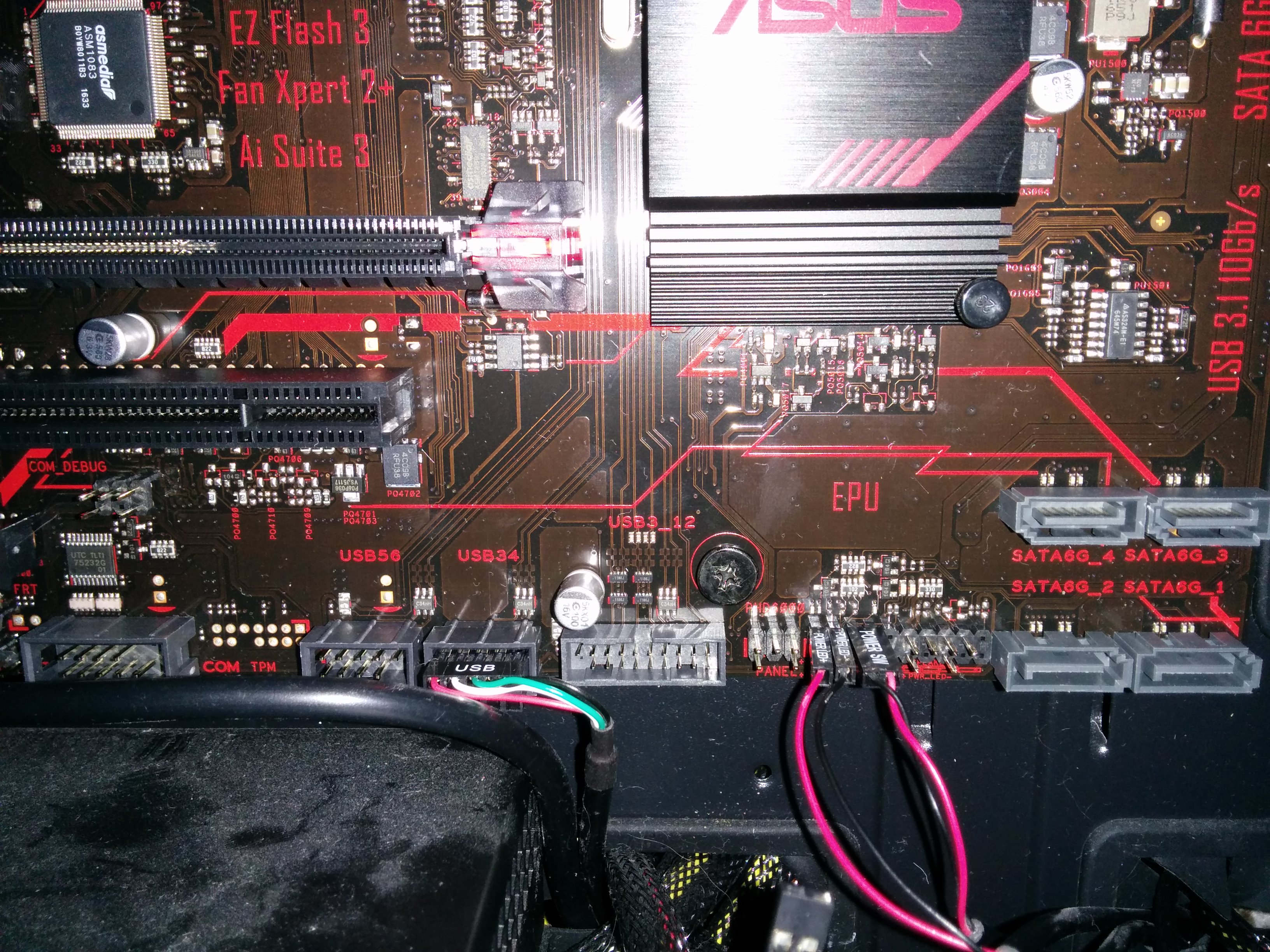

als wenn ich die pins vom gehäuse nicht richtig angeschlossen hätte aber dass müsste eigentlich so passen
habe auch schon so ziemlich alle pinvariationen durch probiert obwohl die anleitung ziemlich eindeutig ist

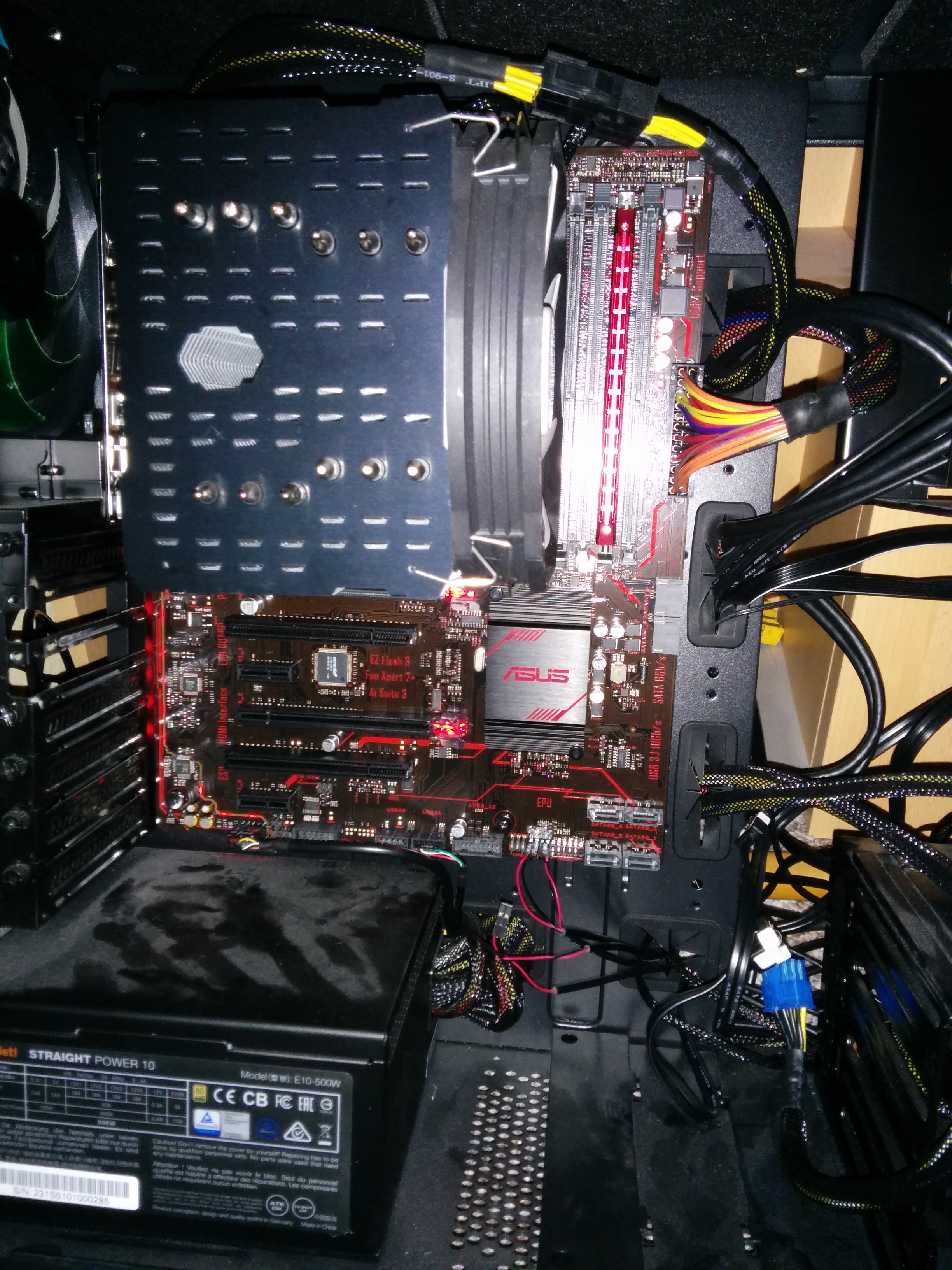

Ansonsten vllt. mal paar Fotos vom Aufbau machen, so finden sich Fehler meist am einfachsten, wenn vorhanden....
mfg
ok ich maach gleich mal bilder
das netzteil ist ein bequiet
ich glaube straight power 10 oder so

Die Schrauben sehen so aus als ob sie recht weit rausstehen ... Abstandshalter haste verbaut ?

die beiden unteren schreuben stehen wirklich es weiter raus da ich die anderen nicht mehr gefunden habe
aber ich habe schon abstandshalter im gehäuse
