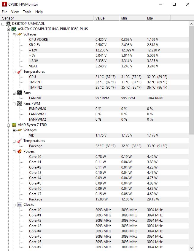

Hallo!
Ich habe mir vor ein paar Monaten das gleiche Board und den Ryzen 7 WRAITH zugelegt. Hast du auch den WRAITH?
Aber an die BIOS-Einstellungen traue ich mich nicht ran weil ich davon zu wenig Ahnung habe.
Vielleicht hilft die das Bild ein wenig weiter wie es mir bei aussieht.
Gruss Sushi
