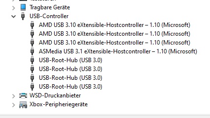

P.P.S.: Ich hab mal einen Screenshot angehängt, wie bei mir im Windows-Gerätemanager die USB-Controller-Sektion aussieht.
P.P.P.S.: Noch eine Frage für die Bug-Jagd: Hast du noch bei anderen USB-Geräten Probleme, dass Sie abgemeldetet werden (Tastatur, externe Festplatte, Gamepad, USB-Sticks, o.ä.) Wenn die einzig die Maus das Problem hat, vllt auch ein Problem mit Maus-Gerätetreibern.

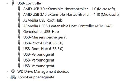

Danke @Fortatus für den ausführlichen Post. Bisher habe ich immer den Treiber von der Asus HP verwendet, steige gerne aber wieder auf den neueren Windows Treiber um, vielleicht hilft der ja weiter. Das ist sicherlich schonmal ein guter Tipp! Habe mir die Cab Datei die du verlinkt hast geladen und im Geräte-Manager einfach via Rechtsklick, Treiber aktualisieren installiert.
Ich gehe davon aus, dass der USB3.1 Port, der USB-C Port ist und ja, auch dort habe ich das selbige Problem. Habe extra einen Adapter gekauft um die Maus dort anzuschließen, das Problem bleibt leider bestehen.
Windows 10 wurde immer komplett neu installiert. Mit dem Media Creation Tool neu aufgesetzt.

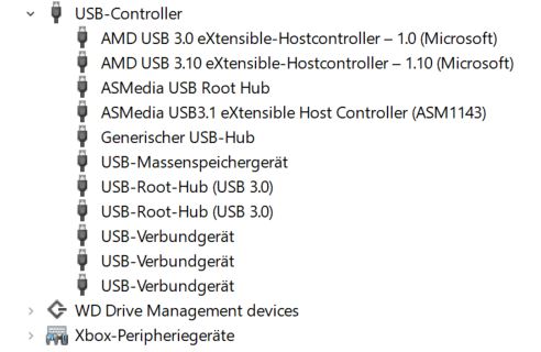

Meinen Geräte-Manager Status findest du anbei:
Und ja es mag komisch klingen, es betrifft aber einzig nur die USB Maus. Jedes andere Gerät meldet sich im Windows Ladebildschirm dann korrekt an.
