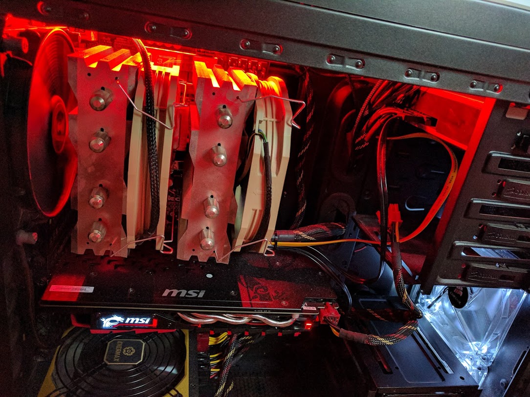

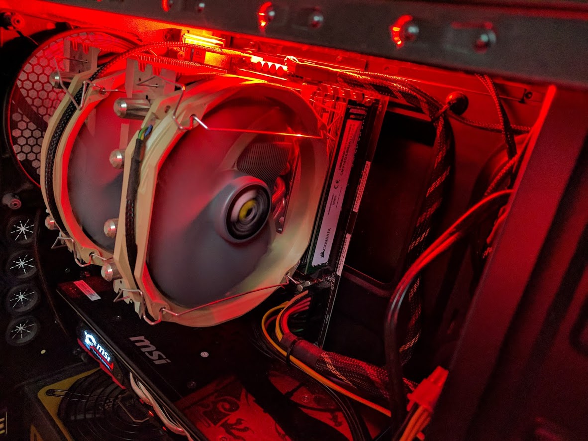

Kann mich stiernacken anschließen Nanoxia Rigid LED , die Nanoxia LED Streifen sind schon etwas feines (Leisten sind starr und nicht flexibel !). Habe selbst einen 20er Strip drin. Ob RGB steuerbar oder einfarbig ist dir selbst überlassen.
