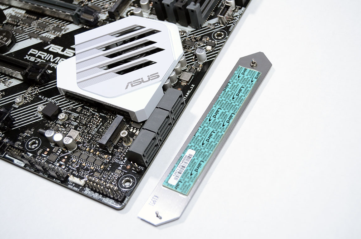

Kurze Frage, hat jemand Erfahrung gemacht, welcher NVME slot des X570 'besser' ist? Ich weiß, dass der untere slot über den board-chip angeschlossen ist, während der andere direkt an die CPU angeschlossen ist. Allerdings kommt der untere slot mit einem heatspreader, während der obere ziemlich eingequetscht zwischen CPU Kühler und GPU sitzt. Ich weiß diese Fakten aber nicht abzuwägen.
Generell haben beide 4 Lanes PCIe 4.0, der obere könnte nur minimal bessere Latenzen haben.
Der Headspreader kann umgebaut werden... Viele SSD bringen auch bereits einen mit oder brauchen keinen.
Der lässt sich auch ohne den Heat Spreader verwenden.

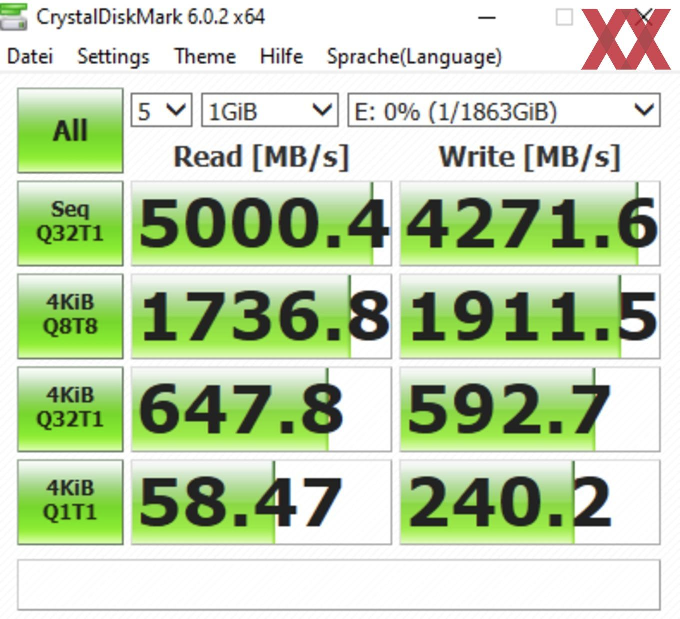

Trotz hohem Preis empfehlenswert: ASUS Prime X570-Pro im Test | Hardwareluxx
Die M.2-Performance über den Ryzen 5 3600X mit PCIe 4.0 x4.

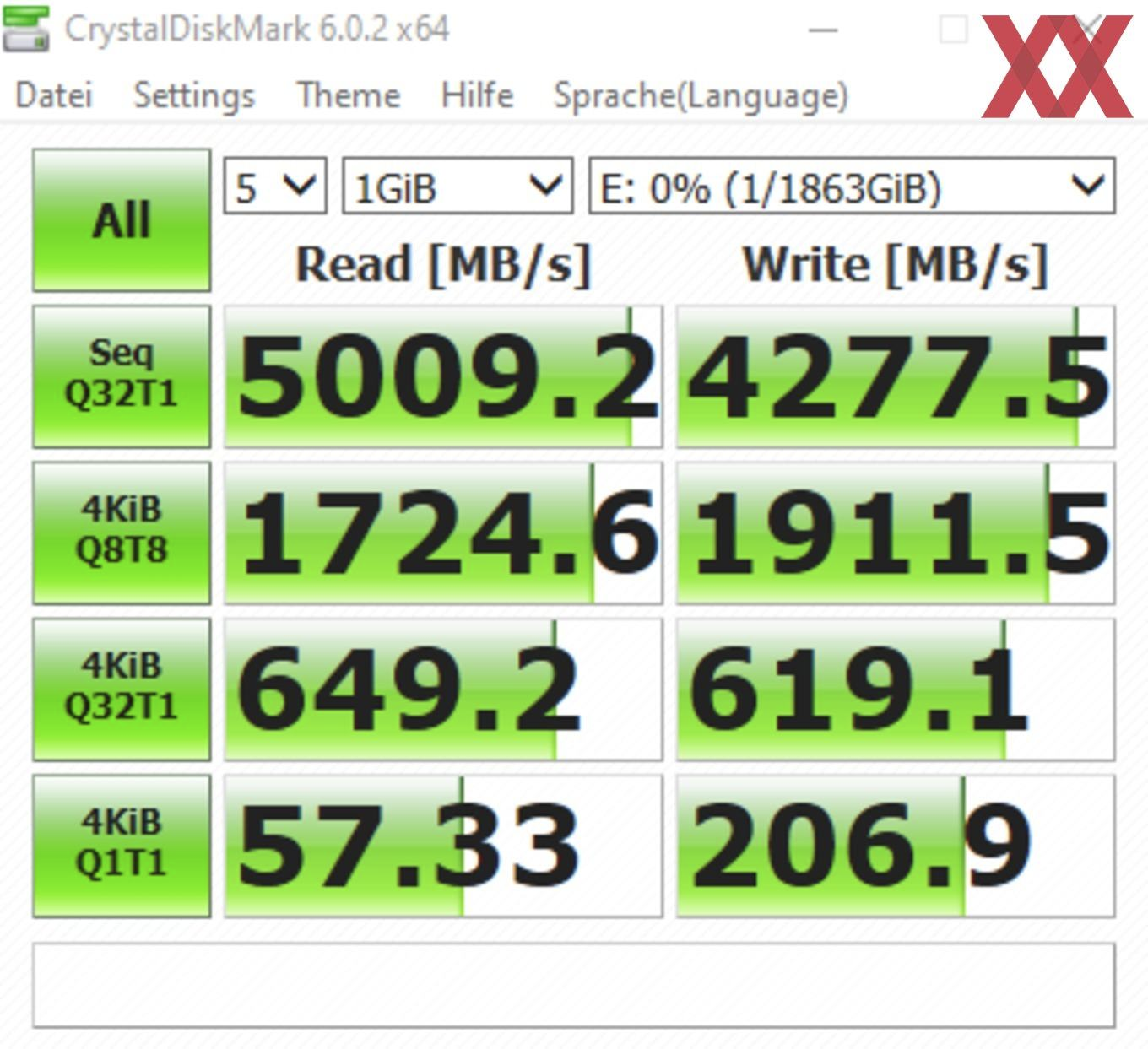

Die M.2-Performance über den X570-Chipsatz mit PCIe 4.0 x4.
