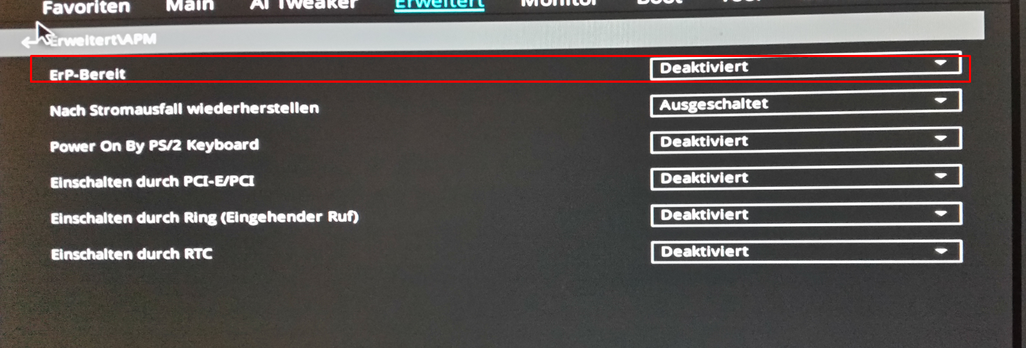

folgendes habe ich ausgeschaltet aber dennoch bleiben die usb geräte an und erhalten strom
- Aufladen von USB Geräten im Leistungszustand S5 (DEACTIVATED)
- USB TYPE C Power Switch DEACTIVATED
ich möchte das die geräte auch ausgeschaltet sind wenn der pc auch ausgeschalten ist.... hat jemand eine idee?
und ich weiß noch nicht ob das normal ist oder nicht, beim ein/ausschalten gibt es immer 1 mal ein knackgeräusch, kein funkenknacksen, schwer zu beschreiben, ich weide versuchen ein video hochzuladen, aber evtl kennt das jemand?

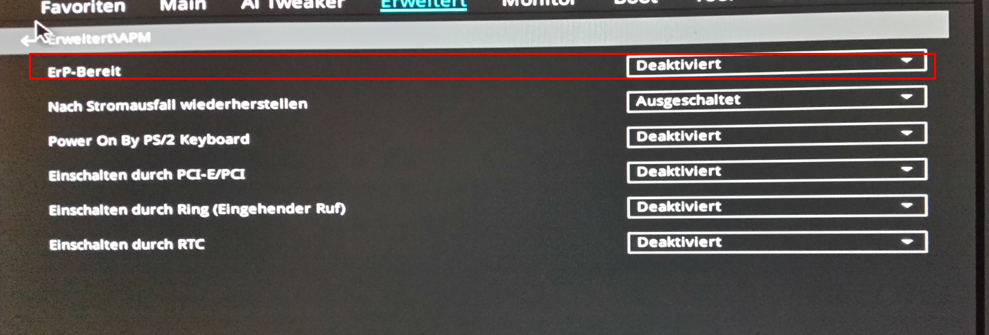

habe auch ErP deaktiviert gehabt aber dennoch sind die USB angeschlossenen geräte aktiv...

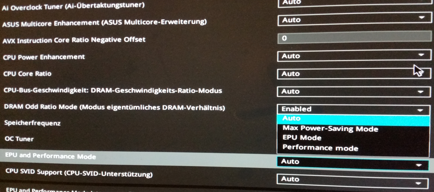

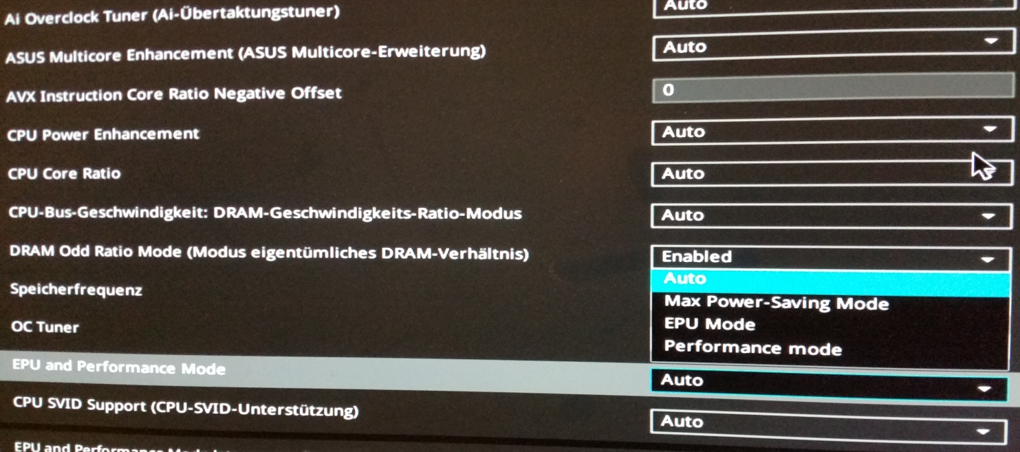

ok, ich habe jetzt folgende option noch gefunden und mit meiner alten MB einstellung gecheckt, jedoch gab es bei meinem alten MB bei EPU SETTING = DEAKTIVIERT, das gibt es diesmal nicht :/ sondern diese 4 optionen, also kein vollständiges abschalten?
meine maus ist weiterhin beleuchtet und die usb sticks aktiv nach dem herunterfahren wenn ich EPU auf auto habe.
