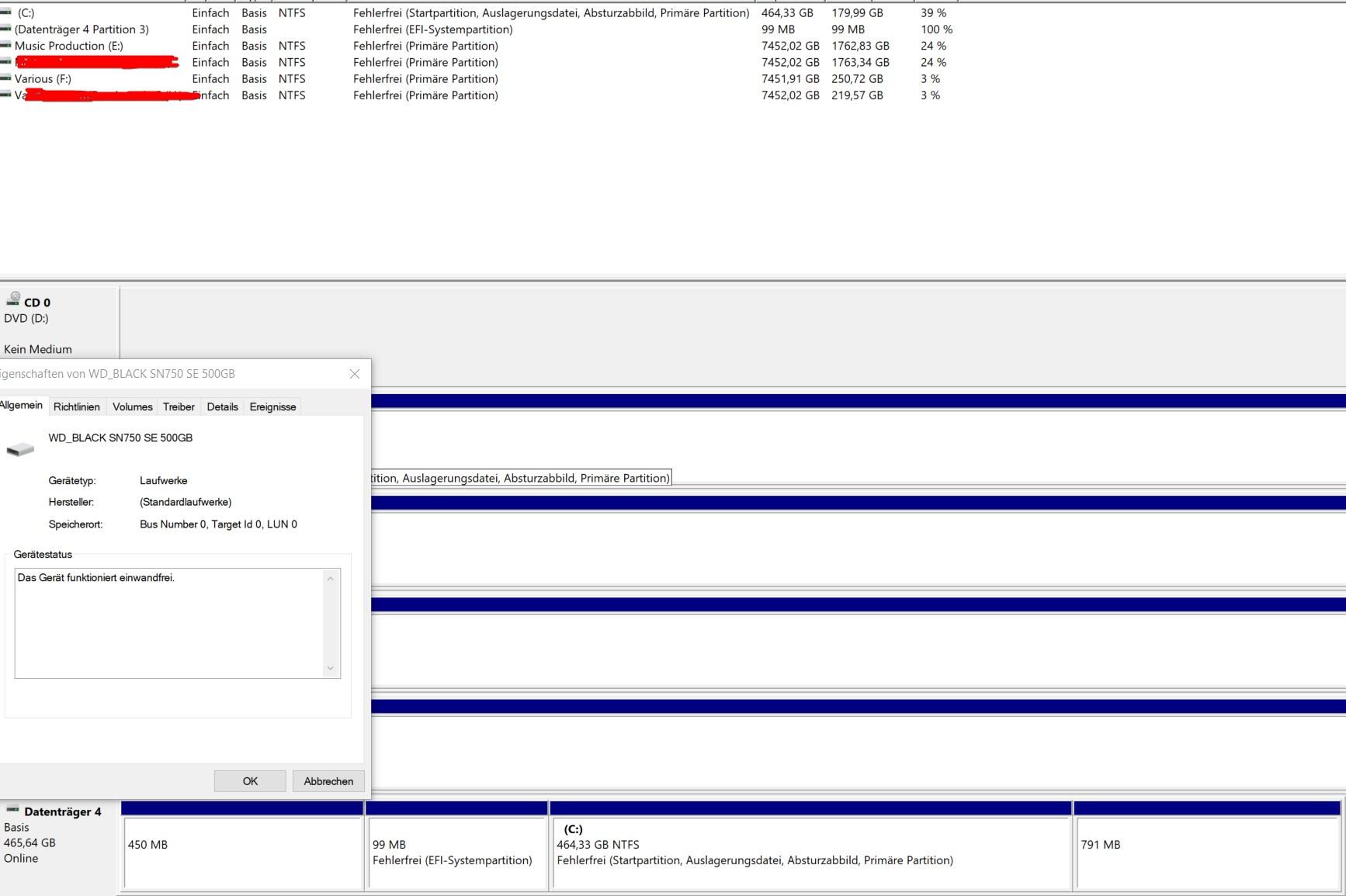

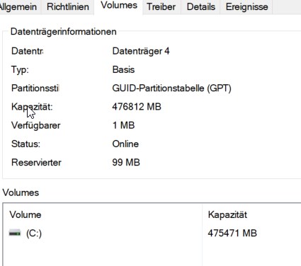

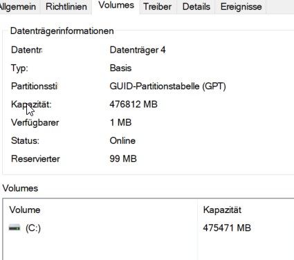

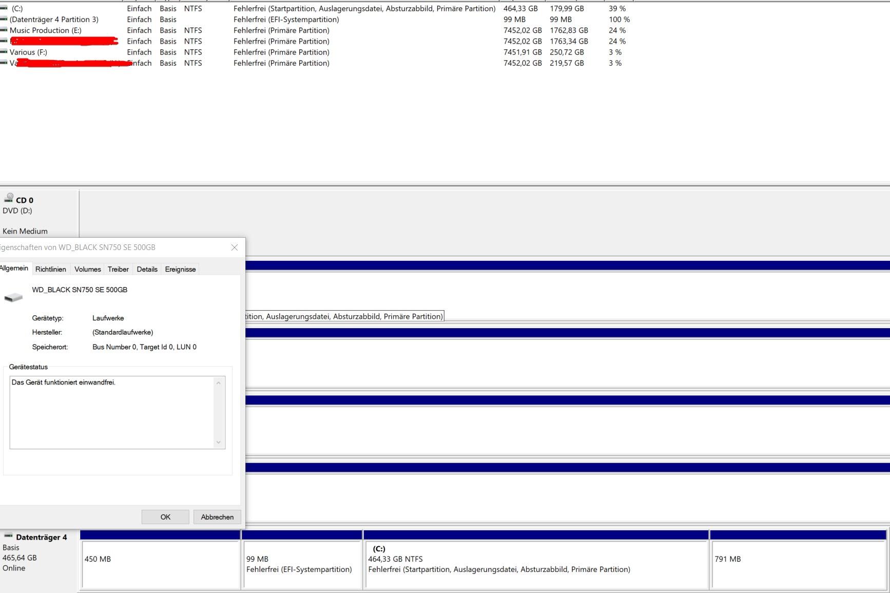

Lieben Dank, seltsam nach 3 Neustarts und Diagnosen von Win 10 startet er?!?!? juchu????!?!?
anbei 2 Bilder :)
Muss ich hier noch etwas beachten?
Seltsam das er nicht sofort gestartet ist... irgendwas kann hier nicht stimmen?
