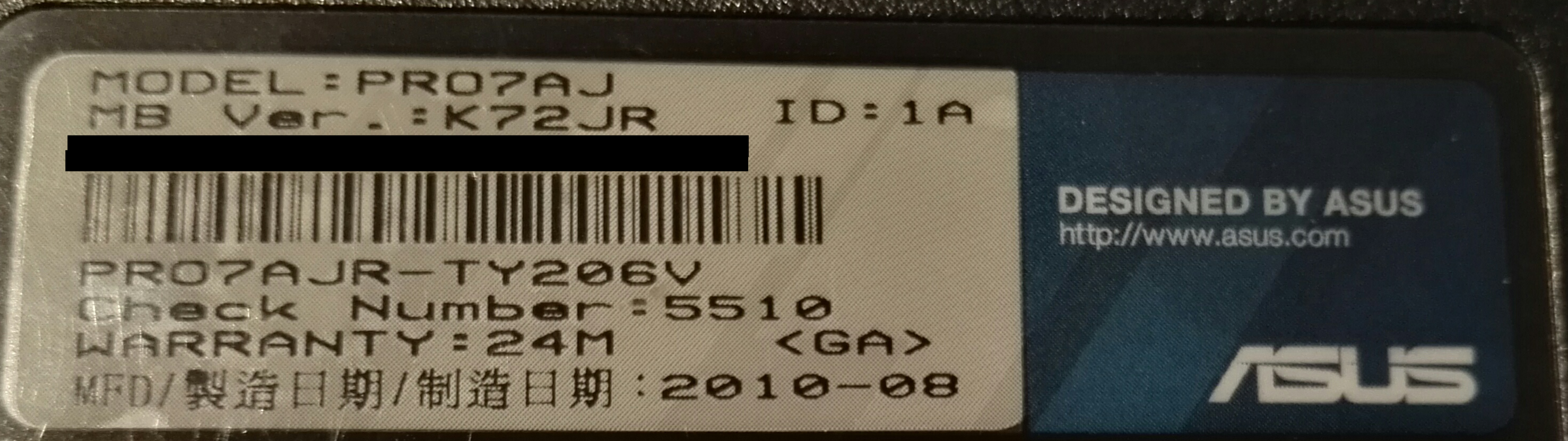

ich habe von einen Bekannten einen Laptop zum Aufrüsten bekommen. Einen ASUS PRO7AJ.

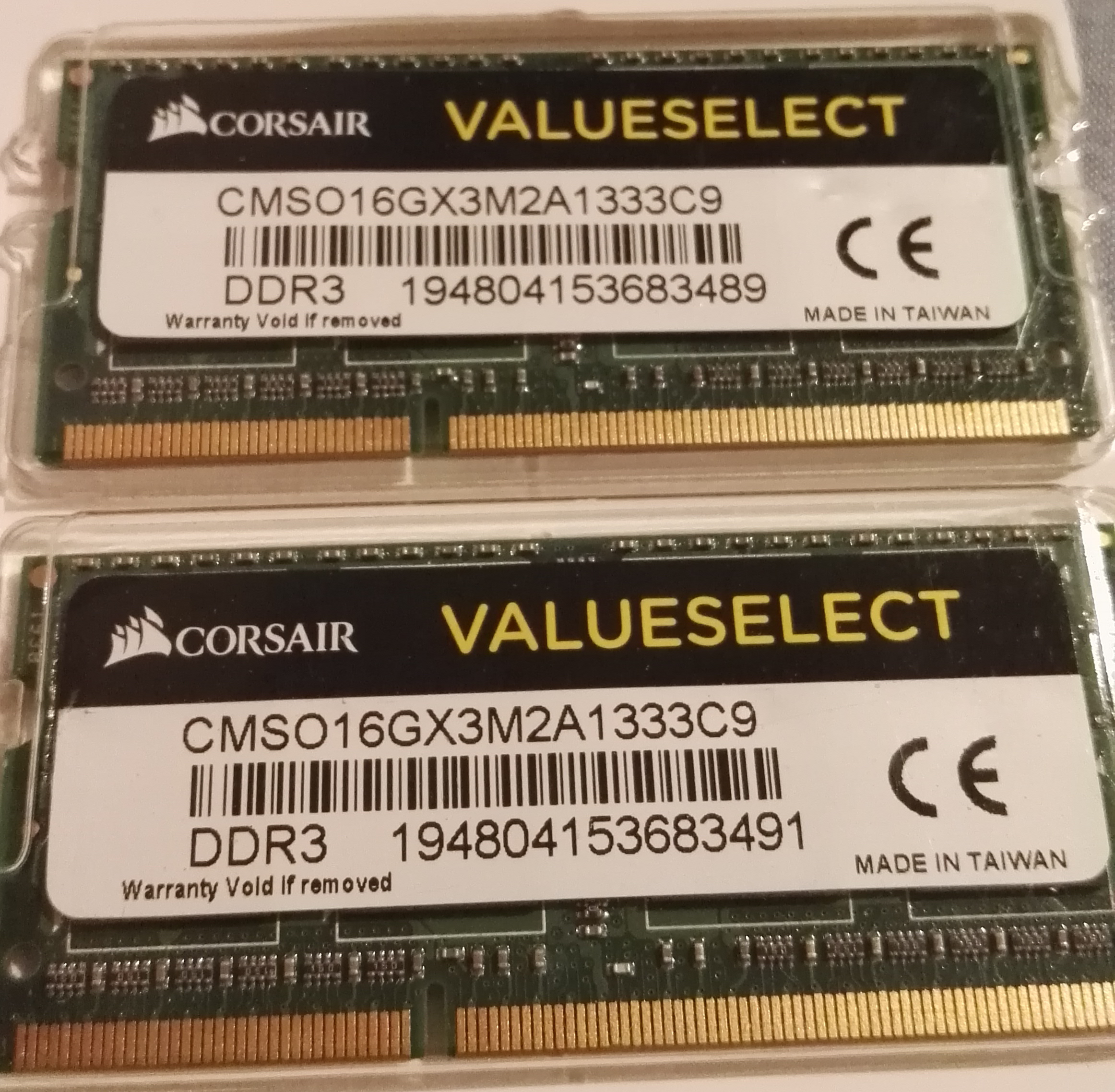

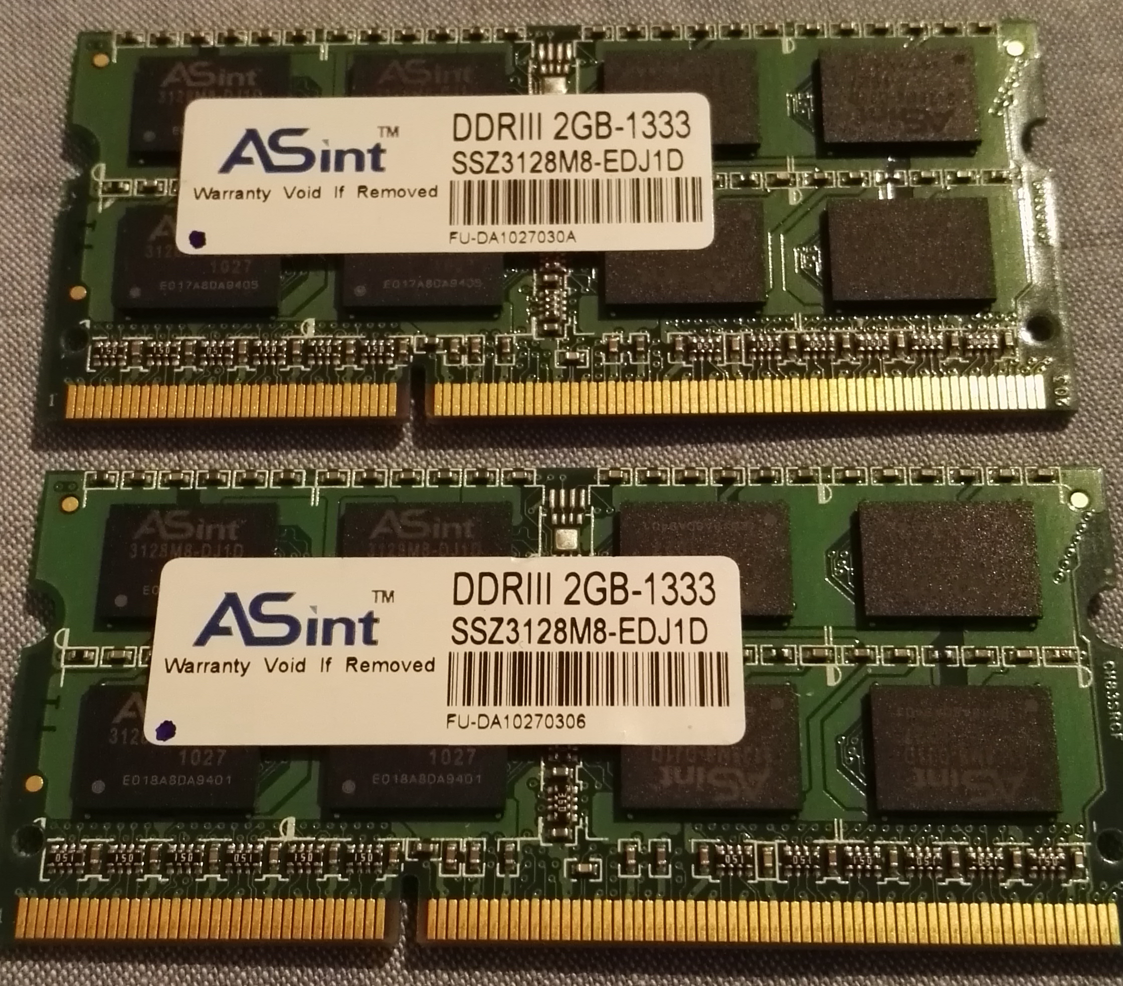

Verbaut waren 2 SO-DIMM RAM Riegel von ASint DDR3 2GB-1333, also 4GB insgesamt (siehe Attachment). Ich hab dann 2 DDR3 Corsair Value Select 8GB Riegel (=16GB gesamt) gekauft (siehe Screenshot) und verbaut. Beim Installationsversuch von Windows 10 auf der neu verbauten Crucial BX500 SDD bekomme ich gleich nach dem Boot einen BSOD mit der Meldung:

1. funktioniert mit den ASint Riegeln (2x2GB)
2. funktioniert zumindest mit BSOD mit den beiden Corsair (2x8GB)
3. funktioniert Nicht mit nur einen Corsair, egal welcher Riegel und Slot

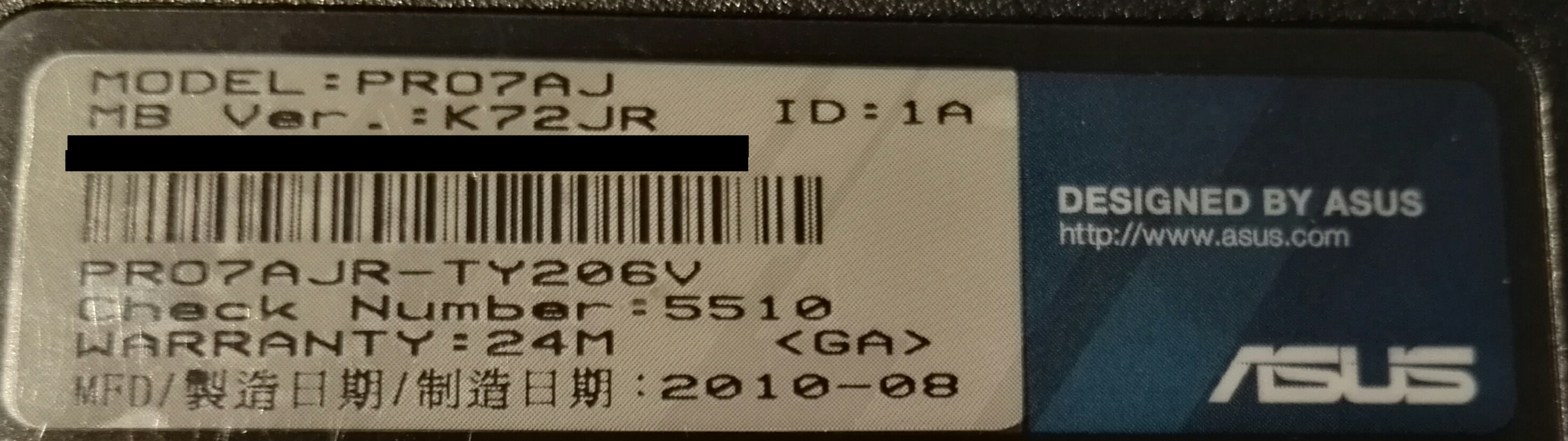

Ich weiß das ist jetzt keine Hilfe, aber die Suche nach dem Mainboard hat ergeben das bei 2x4gb schluss ist.
War sogar das erste das mir überhaupt zu dem Board angezeigt wurde...
Besteht der Kollege auf 16gb oder wieso gerade so viel?
Laut Google schafft der Laptop maximal 8 GB also 2x4. Da kann es sein, dass du mit deinen 2x 8 übers Ziel hinausgeschossen bist.
MfG
P.S. Wenn ich mich recht entsinne kommt das Limit von der verbauten CPU. Pro Kern ließen sich 4 GB Ram adressieren.
@SoundAccount @Queediab Danke für euren Beitrag!
Ach verdammt, ich war zu nachlässig und dachte 16GB sollten doch kein Problem sein. Ich hätte besser Google befragen sollen vor dem Kauf :(
