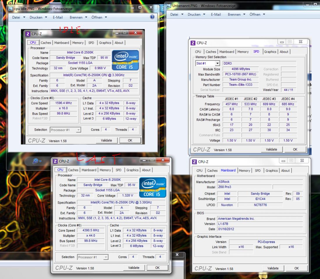

Hier CPUz:
Spannung der CPU unter Last ist noch zu hoch, musste jetzt nur schnell in 2 Minuten von 3,3 auf 4,4 GHz takten um zu sehen ob alles Stabil läuft, hatte davor knapp 1,3 V (weis den genauen Wert gerade nicht...)

Naja er läuft seit knapp einem Dreiviertel Jahr unter dieser Spannung (Viel Vollast, CAD, Rendering) da merkt man eben die 30 % mehr Takt. Temperatur geht nicht über 60 ° C.
Heute kam der erste BlueScreen... davor hatte nich nie Probleme.
