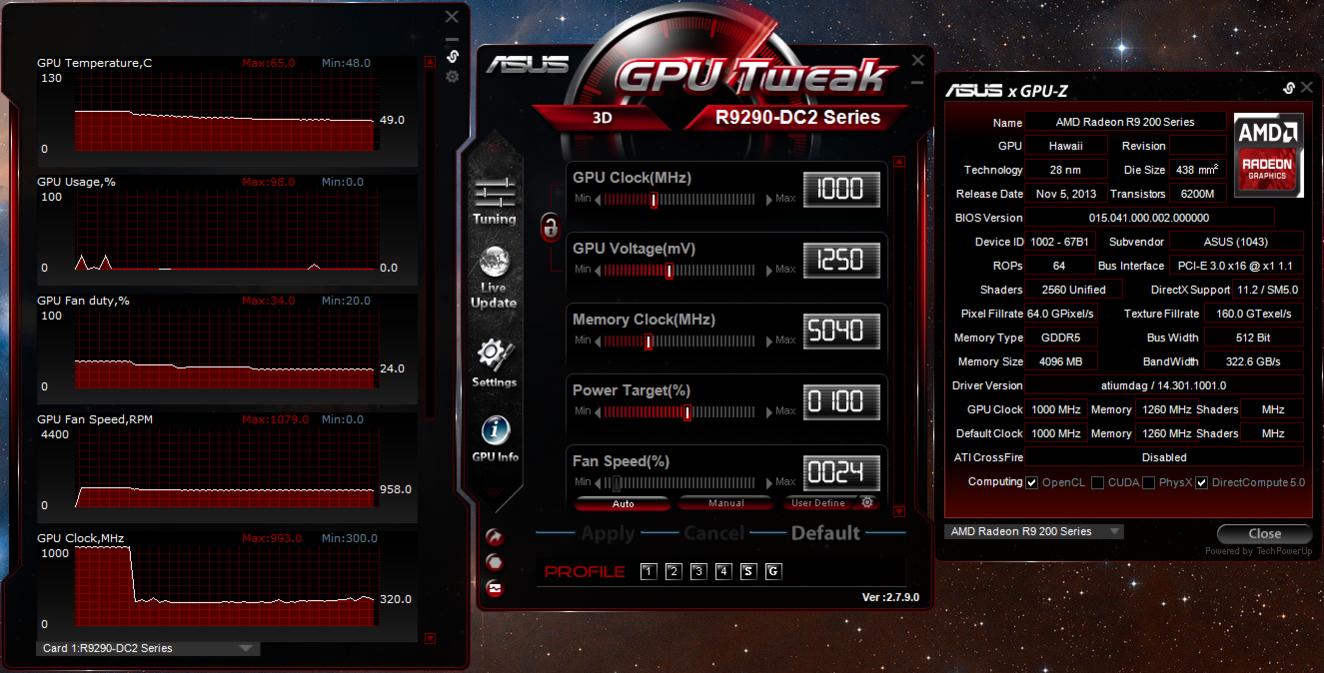

Hab mal die GPU-Tweak Details angehängt.

Ich habe die Taktrate der GPU von 1050 Mhz auf 950 Mhz gesenkt und das Power Limit auf +50% gestellt. Mit der Funktion zur Lüftersteuerung hab ich die 20% Begrenzung aufgehoben um eine besser Kühlung unter Last zu gewährleisten. Die Taktrate des VRAMs ist unverändert bei 1350 Mhz wie ab Werk. Aktuell nutze ich den Beta Teiber 14.3.
