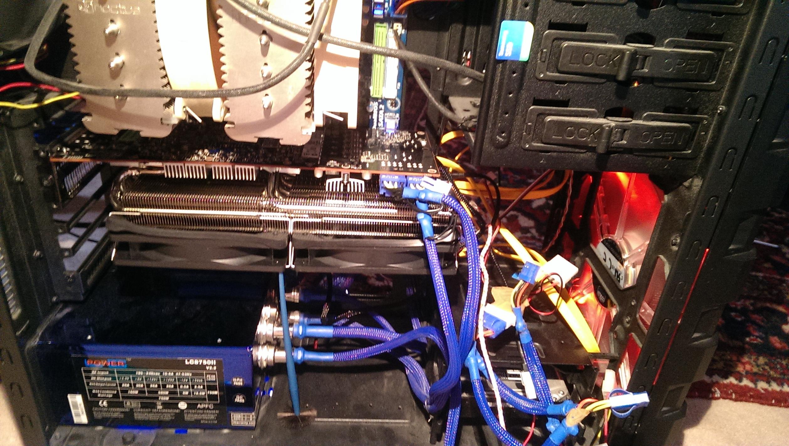

Habe einen Morpheus angebaut ( Siehe Bild )
Temps. sind auf 40 grad bei last 46 grad-.:king:
Chipsatzkühler sind auch alle drauf.
Aber daran liegt es nicht, da das Referenz Design das gleiche hatte.

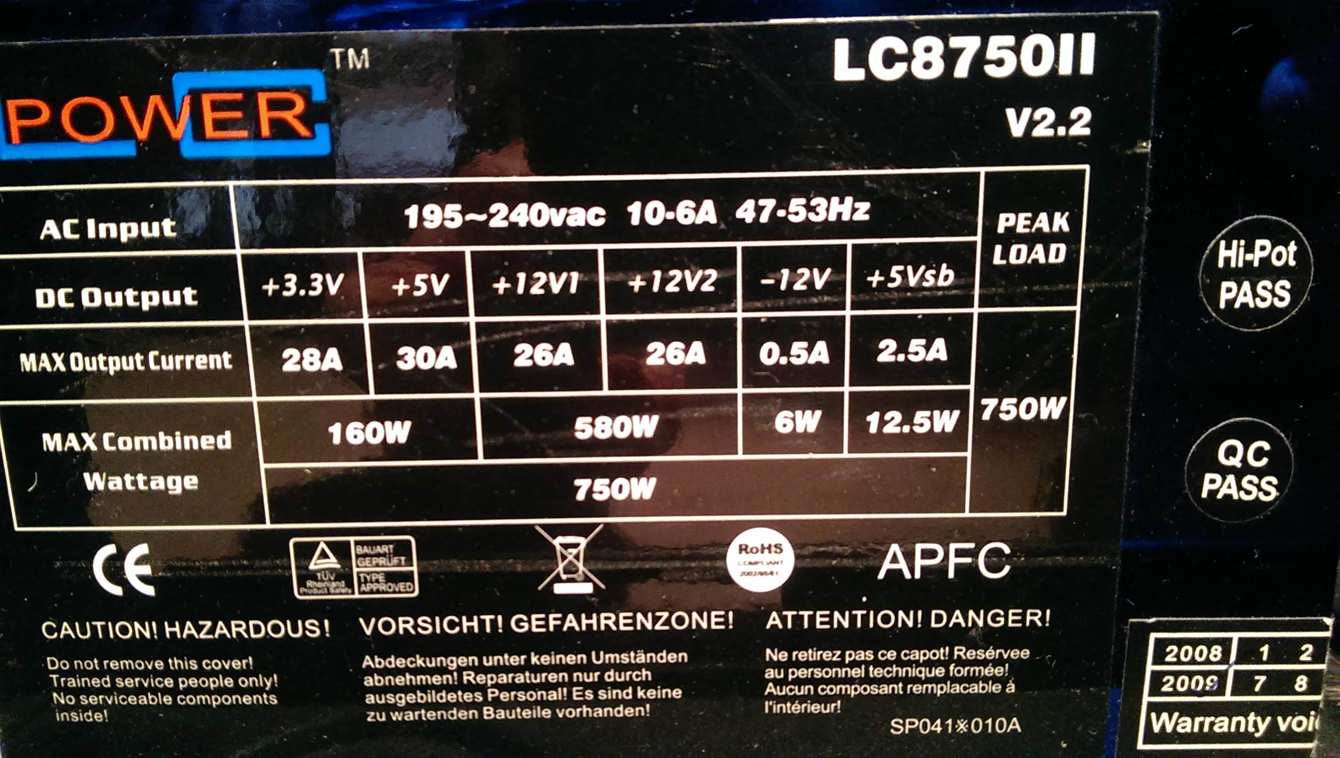

Habe mal ein Bild vom Netzteil gemacht
Was kann ich dagegen machen ? Ist es das Netzteil oder bekommt der Speicher zu wenig saft ?

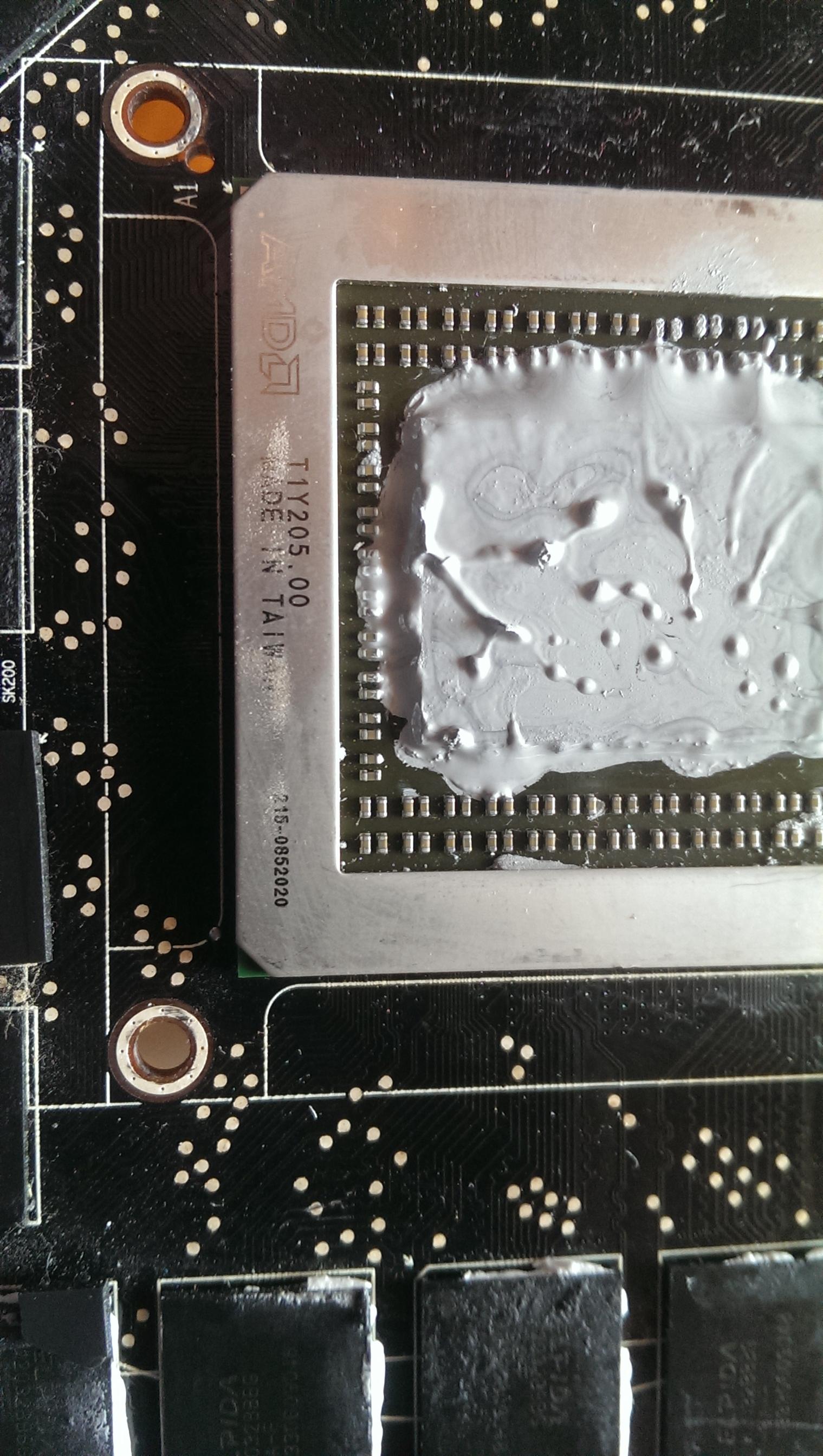

Macht diese den Kontakten neben dem Chip etwas `?
Die Wärme-leit-paste
Kann sehr gut am netzteil liegen.
Wieso hast du denn so einen müll verbaut?
Ein gutes 500 Watt wird reichen.
Ist schon über 4 jahre alt das Nt. und lief eigentlich ohne Probleme-
Wie stark kann ich den Vcore erhöhen ?
LC ist der letzte Dreck! Bei dem Müllnetzteil braucht man sich nicht wundern. Teste mal mit nem richtigen NT bevor du den Fehler bei der Grafikkarte suchst.
