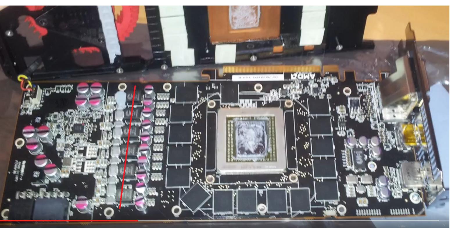

Unbenannt.jpgDie Temp's der Grafikkarte habe ich oben rein geschrieben in den Start Post.
Ich vermute halt das unter dem Passiven T Stück von dem Morpheus Kühler ein paar teile keine Luft abbekommen oder zu wenig ankommt. Ich schau mal ob ich ein Foto finde.
Bei dem Foto habe ich mit einer roten Linie den Bereich markiert welcher durch den Passiven T Kühlkörper verdeckt wird und keine Luft direkt von oben abbekommt.

Erster Tipp bleibt das Netzteil. Kann aber auch durchaus sein, dass du bei dem Grafikkartenumbau Mist gebaut hast. Der Temperatursensor misst ja nur den GPU-Chip und nicht den Speicher oder die Spannungswandler.

Womöglich ist bei der Montage irgendwas nicht ideal gelaufen? Sind die kleinen Kühlkörper für die Spannungswandler alle richtig angebracht? Sitzen alle 4 Schrauben mit dem richtigen Anpressdruck?
Womöglich ist die Karte in der Nähe des Sensors gut gekühlt, woanders aber nicht? Ähnliches Fragestellungen könnte man noch zum CPU-Lüfter finden. Und ist das Gehäuse ausreichend belüftet?
Das Foto lässt vermuten, dass die interne Spannungsversorgung (das sind die schwarzen Gnubbel mit deiner roten Linie) überhitzt. Passive Kühlkörper und ein Luftstrom dürften wahre Wunder wirken.

Ich werde die Grafikkarte noch mal ausbauen und schauen ob da alles passt. bzw ein paar Fotos machen.
Ja das könnte ich mir gut vorstellen, aber auch in dem Video https://www.youtube.com/watch?v=YjRCTSD-VQA(Min 8:07) hat das T Stück so einen Abstand ungefähr wie bei meiner Grafikkarte.

Hm, ne. Bei deiner Montage hat sich der große, zusätzliche Kühlkörper für die Spannungswandler bei der Demontage gelöst. So, wie der Befestigt wird, darf das nach dem ersten Mal nicht passieren. Ergo war dieser nicht korrekt befestigt und hatte keinen ausreichenden Wärmeleitkontakt. Die Spannungswandler überhitzen.

Ah, T-Stück, meinetwegen, den zweitgrößten Einzelkühler halt. Dieser muss richtig fest auf den Spannungswandlern aufliegen.
