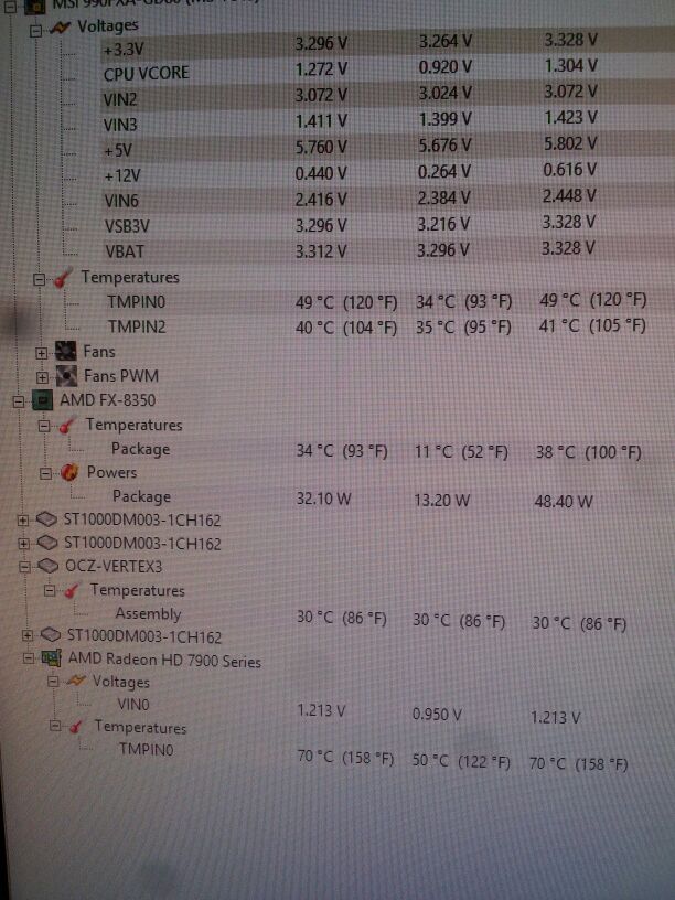

Im Anhang könnt ihr die Temperatur sehen beim absturz.

Mh, die Temperaturen sehen ja in Ordnung aus... Dann würde ich am ehesten noch auf ein defektes Netzteil tippen, dass während des Spielens eben nicht mehr genug Leistung liefert.

0,4V auf der 12Volt Schiene...das ist entweder ein Auslesefehler oder ein defektes Netzteil...wobei kann überhaupt ein PC mit so einer Spannung starten?

also auf dem Bild sieht man eine Vcore von 1.304 Volt zu wenig mit turbo Aktiv
wenn ich meinen komplett auf Auto stelle läuft das System Zwischen 0,9-1,38volt
Die per Software ausgelesenen Spannungsangaben sind häufig nicht besonders genau.
Stürzt der PC denn auch ab, wenn er einfach nur auf dem Desktop ist oder du im Internet bist?
Wenn nicht, würde ich auf Temperaturen oder Netzteil tippen, und da die Temps OK sind, wird es wohl das Netzteil sein.
