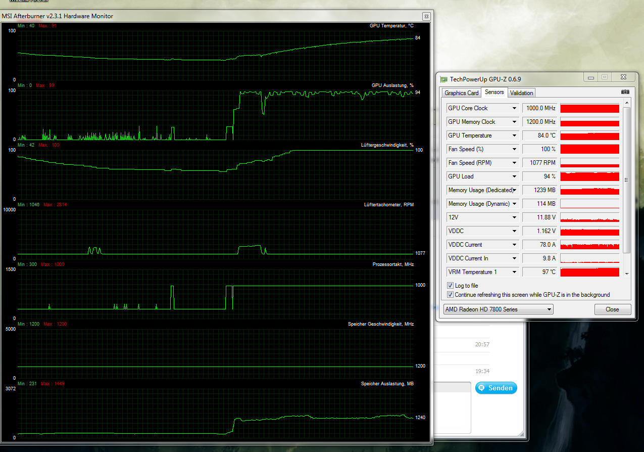

Die Lüfter rpm irritiert mich. Bei GPU Z zeigt das nur 1000 an das wäre bei 100% bissel schwach! Wenn nicht schau mal vorsichtig ob einzelne Kondensatoren Hitze abgeben. Bei meiner 6970 ist ein Kondensator langsam durch geschmort und hat über längeren Zeitraum meine GPU verbrannt.
müsste sich die rpm nicht verändern, wenn ich die lüftungsgeschwindigkeit manuell in % verändere? tut sie nämlich nicht, was mich grad etwas stutzig macht...
Also irgendwie habe ich das Gefühl, dass entweder die Lüfter einen Schade haben oder die werden durch irgendwelche äußeren Eingriffe gebremst.

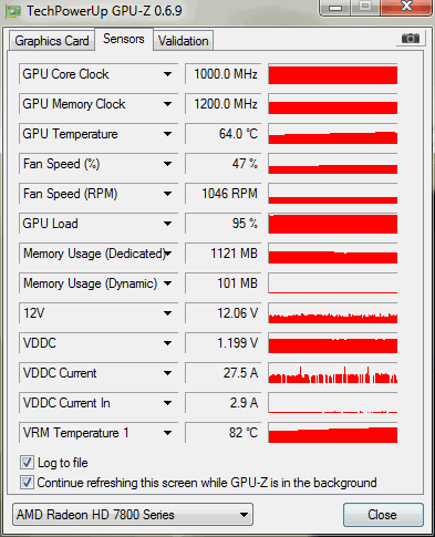

Denn du hast ja dauerhaft nur etwa 1.000 rpm bei den Lüftern, das ist normal die idle Drehzahl. Komischerweise ist in dem Diagramm auch ein Peak, der realistische 2.800 rpm anzeigt, was etwa der angegebenen prozentualen Lüftergeschwindigkeit entsprechen sollte.

auch mit neuem treiber sihet das bei automatischer Lüfter-Steuerung so aus:
Edit: ALso auch das Asus Utility Tool hat keinen Einfluss auf die Lüfter. Ich denke mal, cih werde mein System komplett neu aufsetzen. Ich befürchte fast, dass da noch irgendwelche Einstellungen/reste vom msi Afterburner vorhanden sind, die da irgendwas an der Priorität machen. Mal sehen, ob ich dem ganzen so beikommen kann. Ein Hardware-Problem scheint es ja zumindest nicht zu sein, denn zwischenzeitlich war ich ja in der lage die Geschwindigkeit manuell zu steuern, nur leider kann ich nicht nachvollziehen, warum dies möglich war und es lässt sich auch nicht reproduzieren.

Du hast da grad aber auch irgendwas auf der GPU am laufen ne' ?
Denn du hast n' Load von 95%
Gruss Dennis_50300

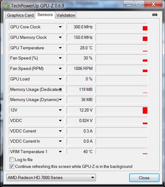

Gucke mal so muss das aussehen:
Dabei hab ich meinen Browser minimiert laufen und die Installation von GTA IV - Episodes from Liberty City ist da am werkeln ;)
Gruss Dennis_50300

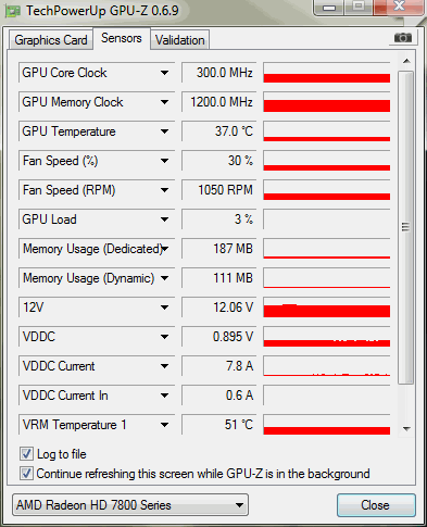

Hmmm, also ob im Idle oder unter Last: deine Lüfter laufen immer mit etwas mehr als 1.000 RPM.
Was mir noch aufgefallen ist: dein V-Ram taktet nicht runter. Jedenfalls nicht im zuletzt geposteten Screenshot. Der läuft da mit 1.200 MHz. Sollte eigentlich im Idle automatisch runtertakten auf 150 MHz. Hast du daran etwas eingestellt oder manuell verändert?
