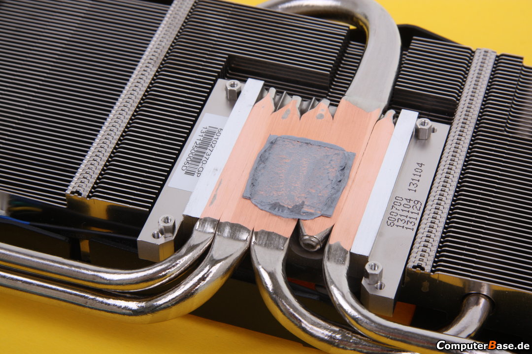

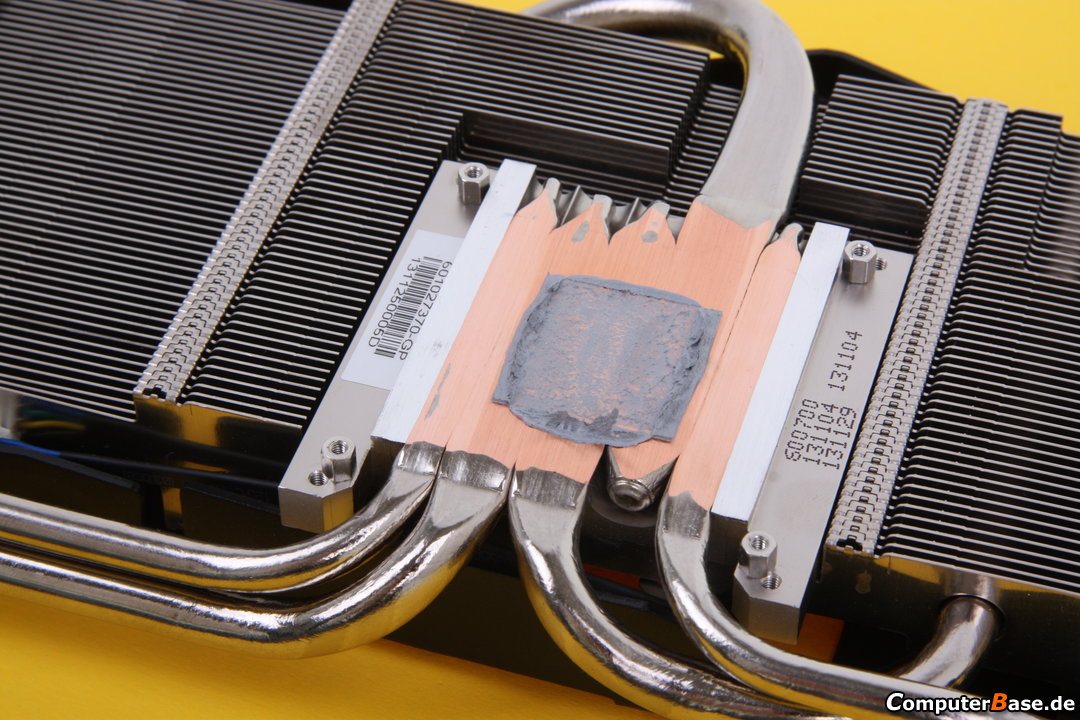

+ Nur drei der fünf heatpipes haben direkt Kontakt mit dem Die.

Ich weiß nicht, warum du jetzt wieder auf Jan eindrischt.
Er hat doch Recht, bei der Karte haben die beiden 6mm Heatpipes gar keinen Kontakt zum Die, eine 8mm Heatpipe sowie die 10mm Heatpipe haben nur zur Hälfte Kontakt.
Imho eine Fehlkonstruktion die Asus Kühllösung.
Ok Mein Fehler ich dachte er wollte auf die Diskussion anspielen eine künstliches Worst Case Szenario zu erzeugen, dass die Heatpipes wirklich keinen Kontakt haben habe ich nicht mitbekommen. Das wurde aber nachträgich eingefügt der Kühlerabbau oder ich bin blind?!
Also lieber Jan Fehler meinserseits und Asche über mein Haupt!
bei allen anderen direct cu kühler hatten alle heatpipes Kontakt zur GPU.
Auch die kühl Lamellen waren noch richtig angeordnet.
CB die schuld dafür zugeben ist hart lächerlich
Der Kühler ist wohl eher für Big Kepler designt. Auffällig auch, dass er auf Karten mit verschiedenen Lochabständen montiert werden kann - auf dem Bild sind 2 x 4 Gewinde am Kühlkörper zu erkennen.
stimmt, bei der big kepler hätten alle heatpipes kontakt zur DIE
