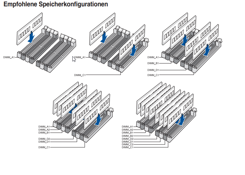

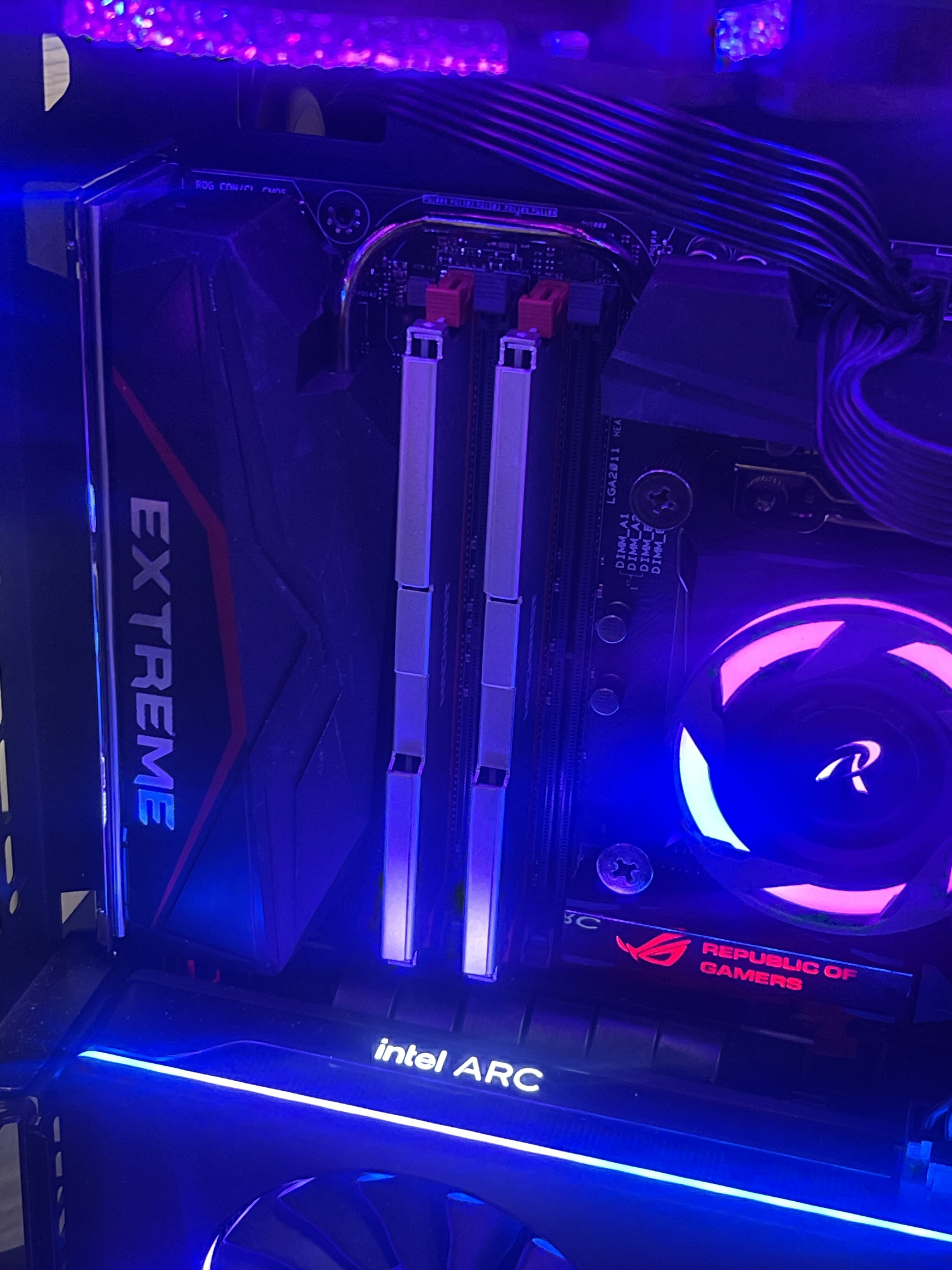

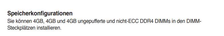

Von 4 Speicherkanälen werden nur 2 Genutzt und bei sogar nur einem Riegel streikt das System -> Hier die Frage ob die richtigen Ram-Slots verwendet werden ! X99 ist da SEHR Zickig mit falschem Besatz, da kann ich Liedchen singen ,,,,
Extra Lüftersteuerung wird verwendet obwohl das völliger Mumpiz ist da das Board mehr als genug Steckplätze für Lüfter hat (Spätestens wenn man die entsprechende Erweiterungskarte von ASUS dazu steckt)
RAM ist .... typischer China-RAM von eher niedriger Qualität ..... 16GB verbaut und nur 8 Werden angezeigt, bei nur einem Riegel startet es garnicht. ... wurden BEIDE Riegel einzeln probiert (im richtigen Slot) ? Wenn nein -> MACHEN -> Die Chance das ein Riegel defekt ist scheint mir sehr hoch. Der Memtest-Run sagt da GARNIX da der nicht über den Riegel lief der schlicht nicht erkannt wird !

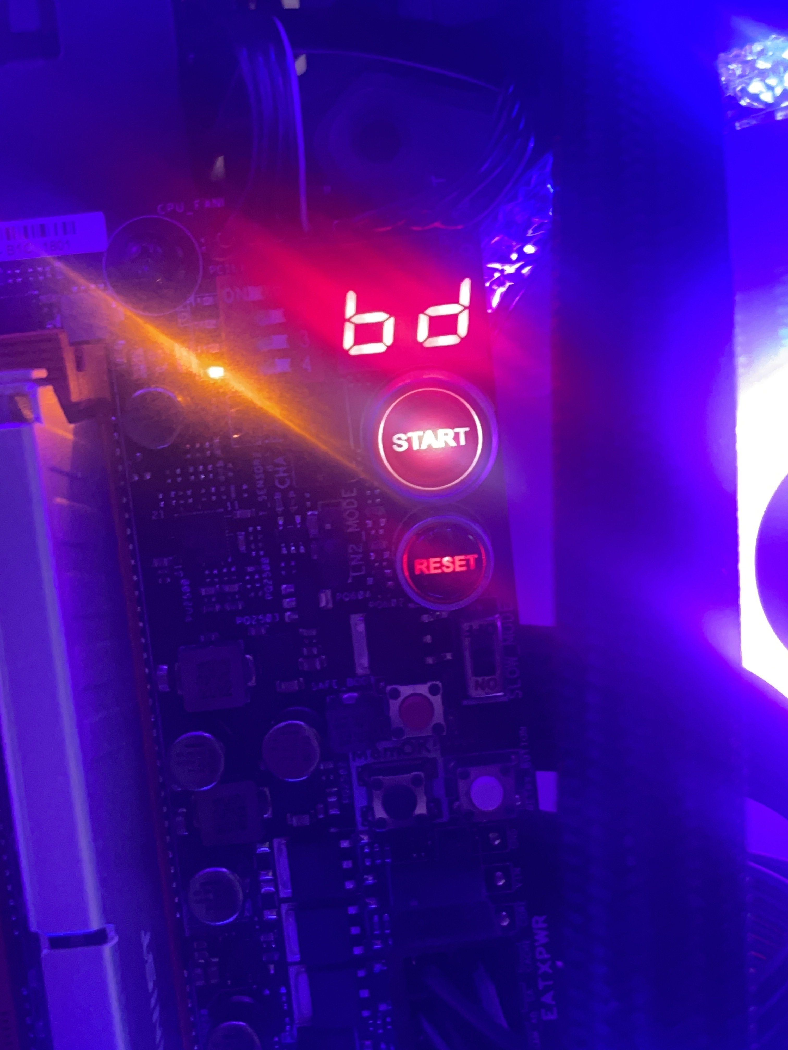

Und beim Flash Versuch auf Vorgänger oder einfach neu aufspielen kommt Code bd=Flash fehlgeschlagen genau das gleiche passiert wenn ich im Bios was ändern will Exit&speichern geht aus geht an Code bd
Muss immer den cmos lehren bevor der wieder geht

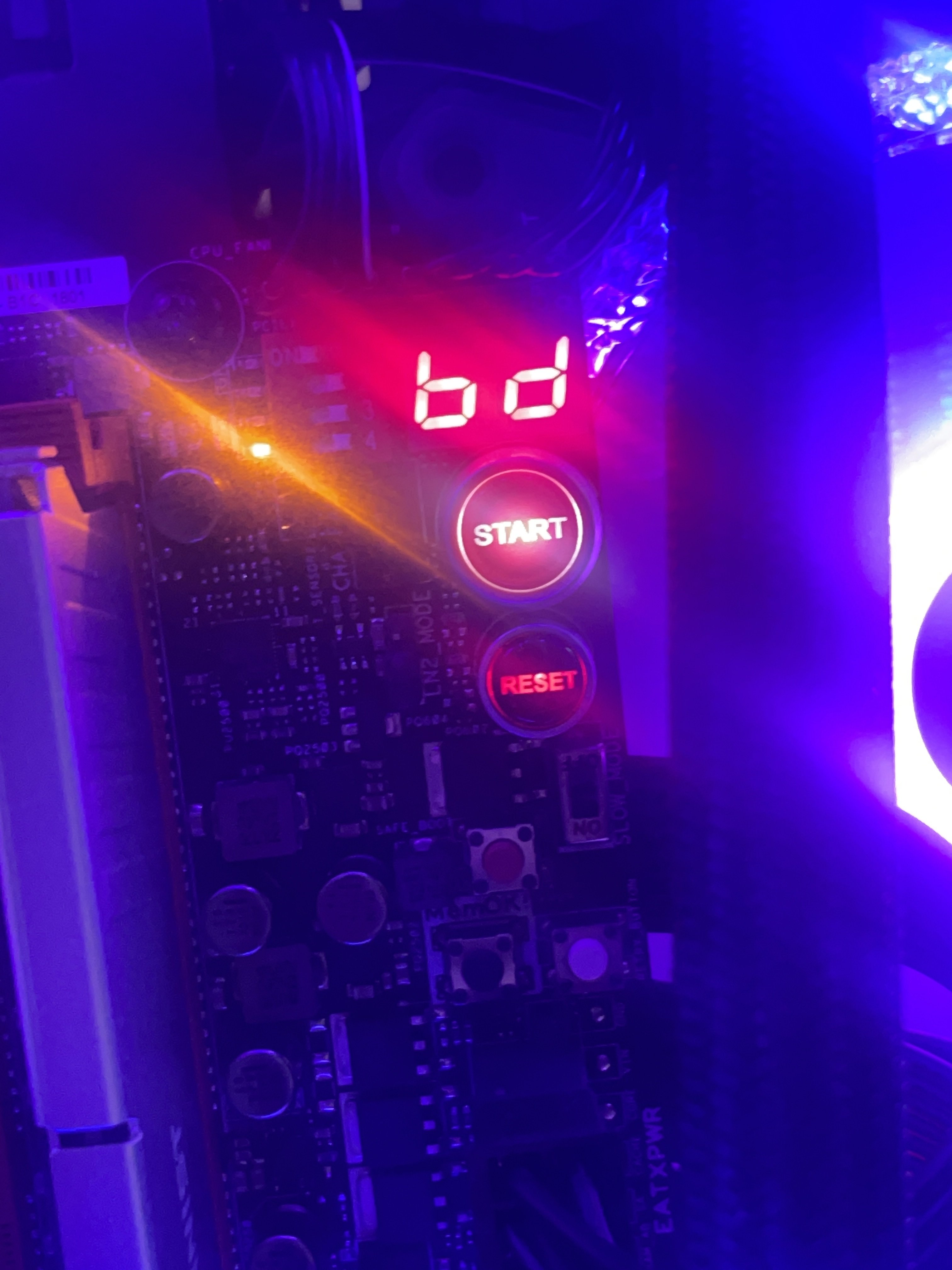

@redjack1000 ok habe ich versucht Code bd

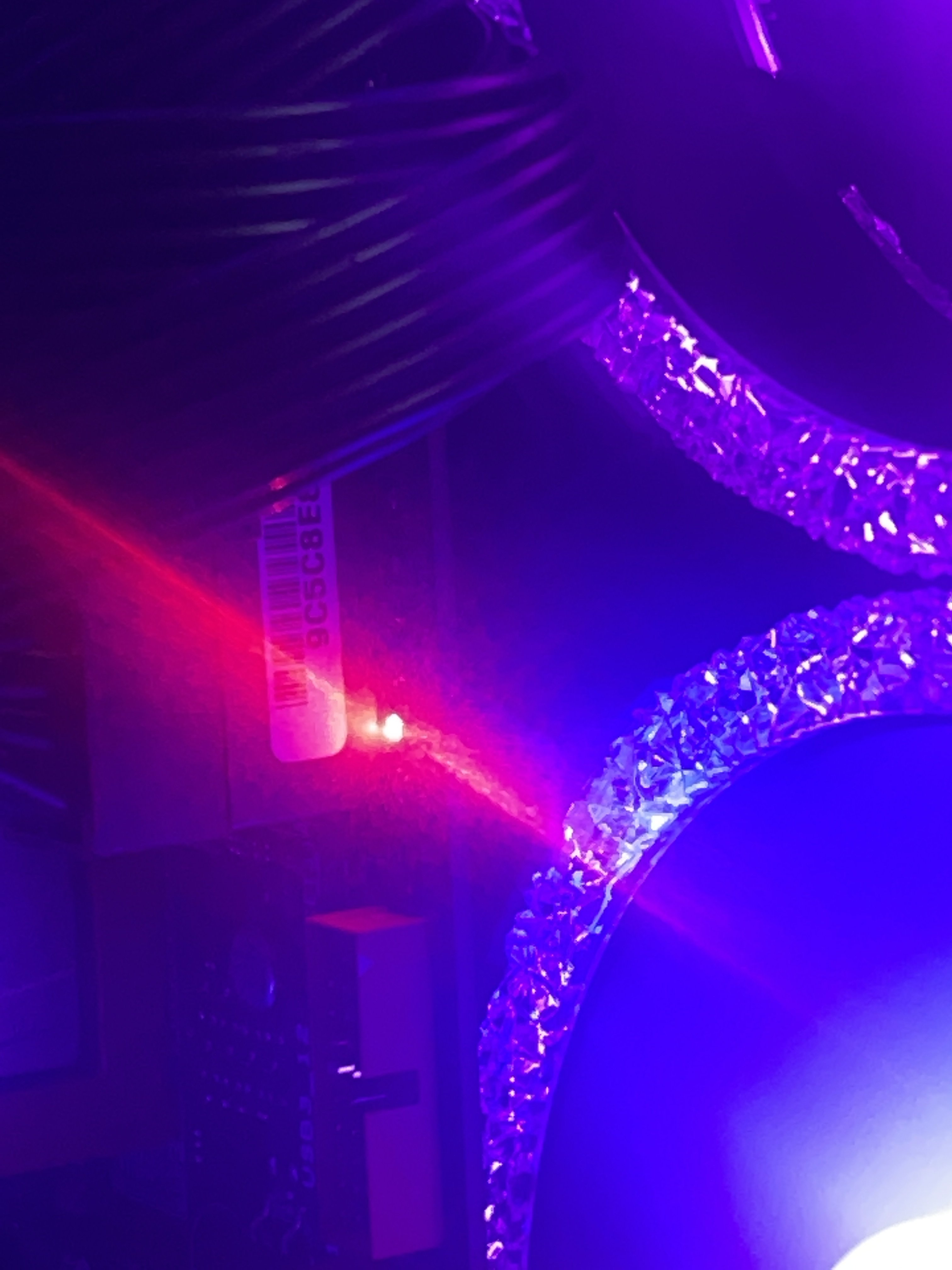

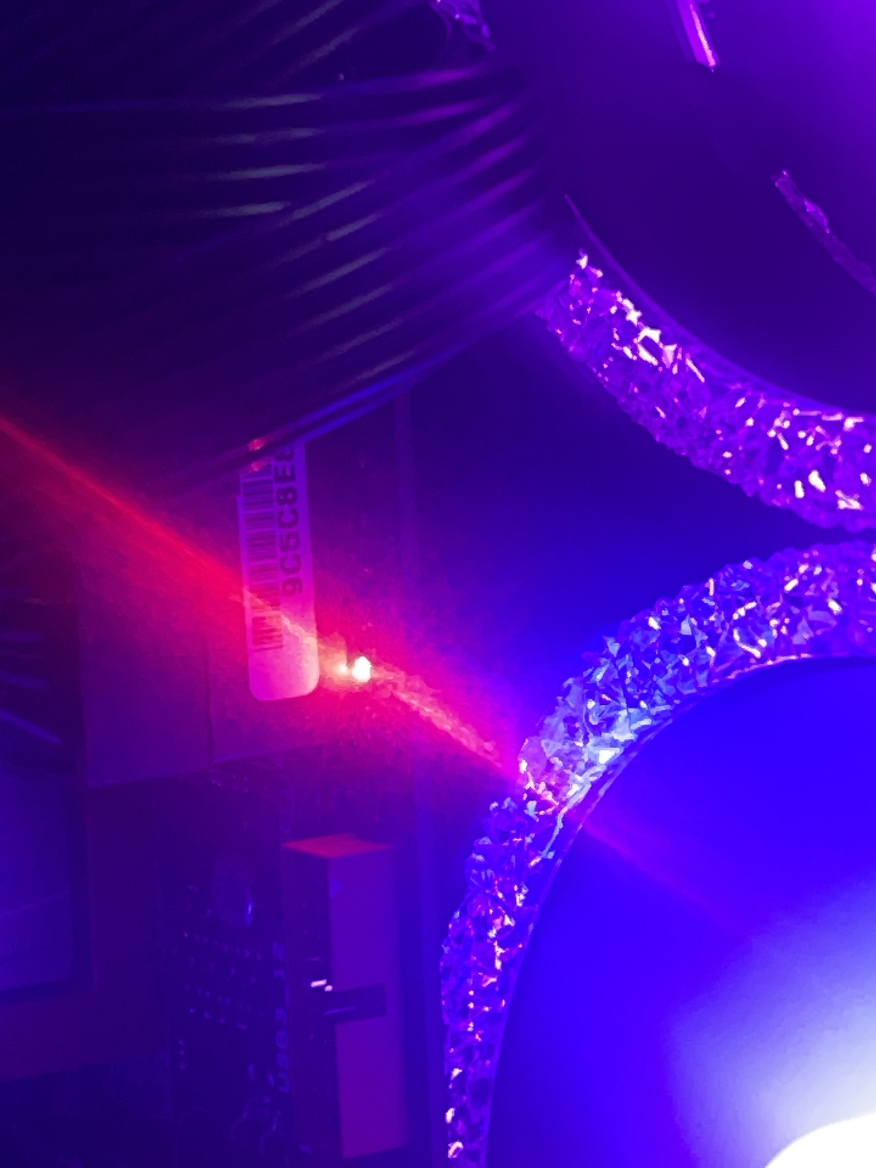

Und Tatsache die Dram led leuchtet
Sieht man leider nicht also Tatsache der RAM im Eimer ?

Das kann nicht nur den RAM betreffen ! Das kann auch die CPU, bzw. deren Ram-CONTROLLER betreffen. Deswegen die höheren Voltages aus probieren da die bei X99 gerne "unterversorgt" wurden (vor allem bei ASUS) anstatt wie bai fast allen anderen Platformen zu hoch eingestellt zu sein (ab Werk).
Ok. Wenn du nichts im Bios verändern kannst ist das Board offiziel T O D . Zumindest in der Kombi mit dieser CPU.
Ohne die Möglichkeit etwas ein zu stellen und dieses zu speichern sind ALLE Lösungsvorschläge die wir geben können für die Katz bzw. beschränken sich auf evtl. unnötiges/falsches "Kauf mal neu/leih dir mal".

@redjack1000

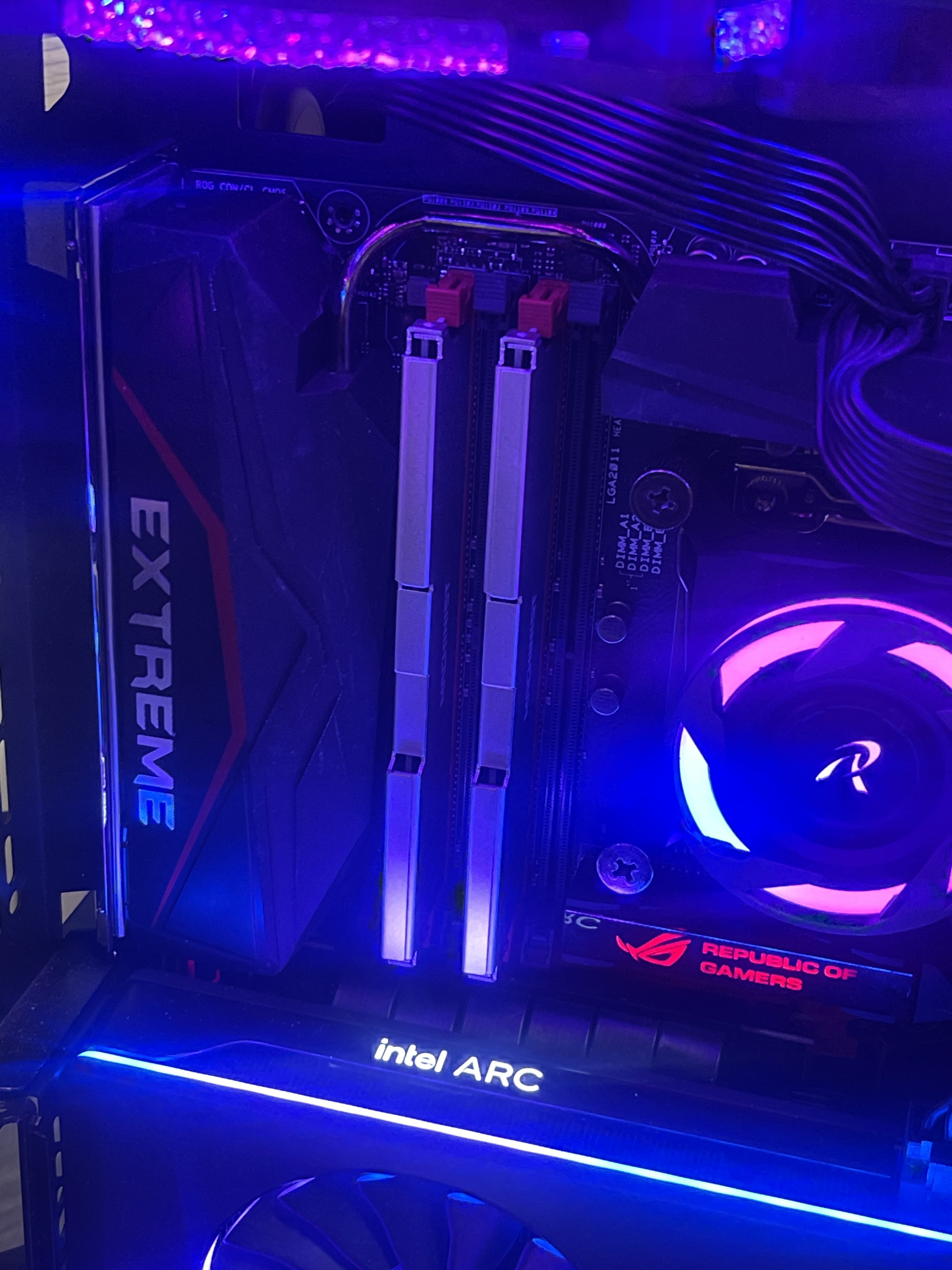

Sorry hatte laut deinem Handbuch a1 und c1 also 1 und letzte bin gerade am Versuch a1 und b1
