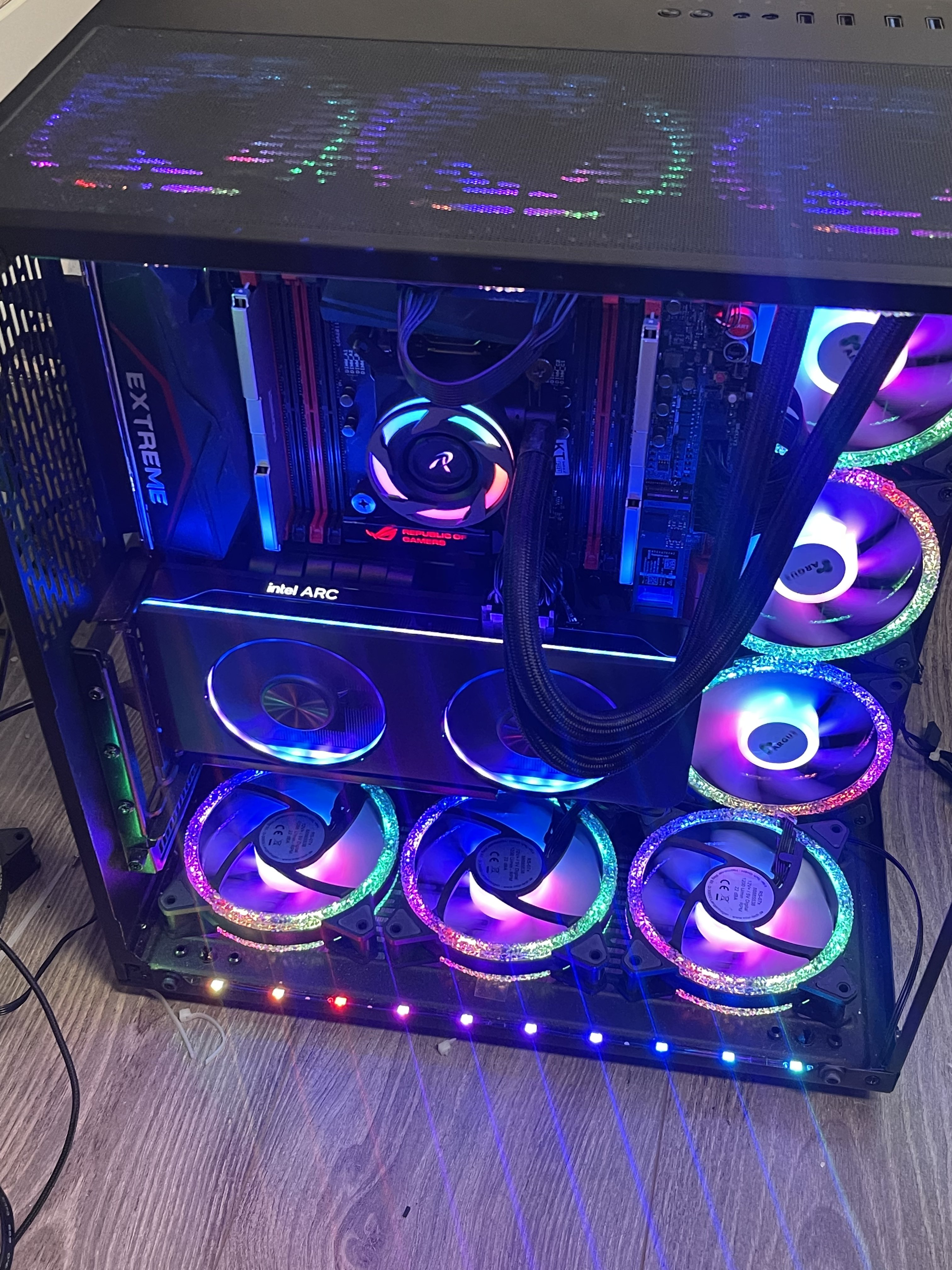

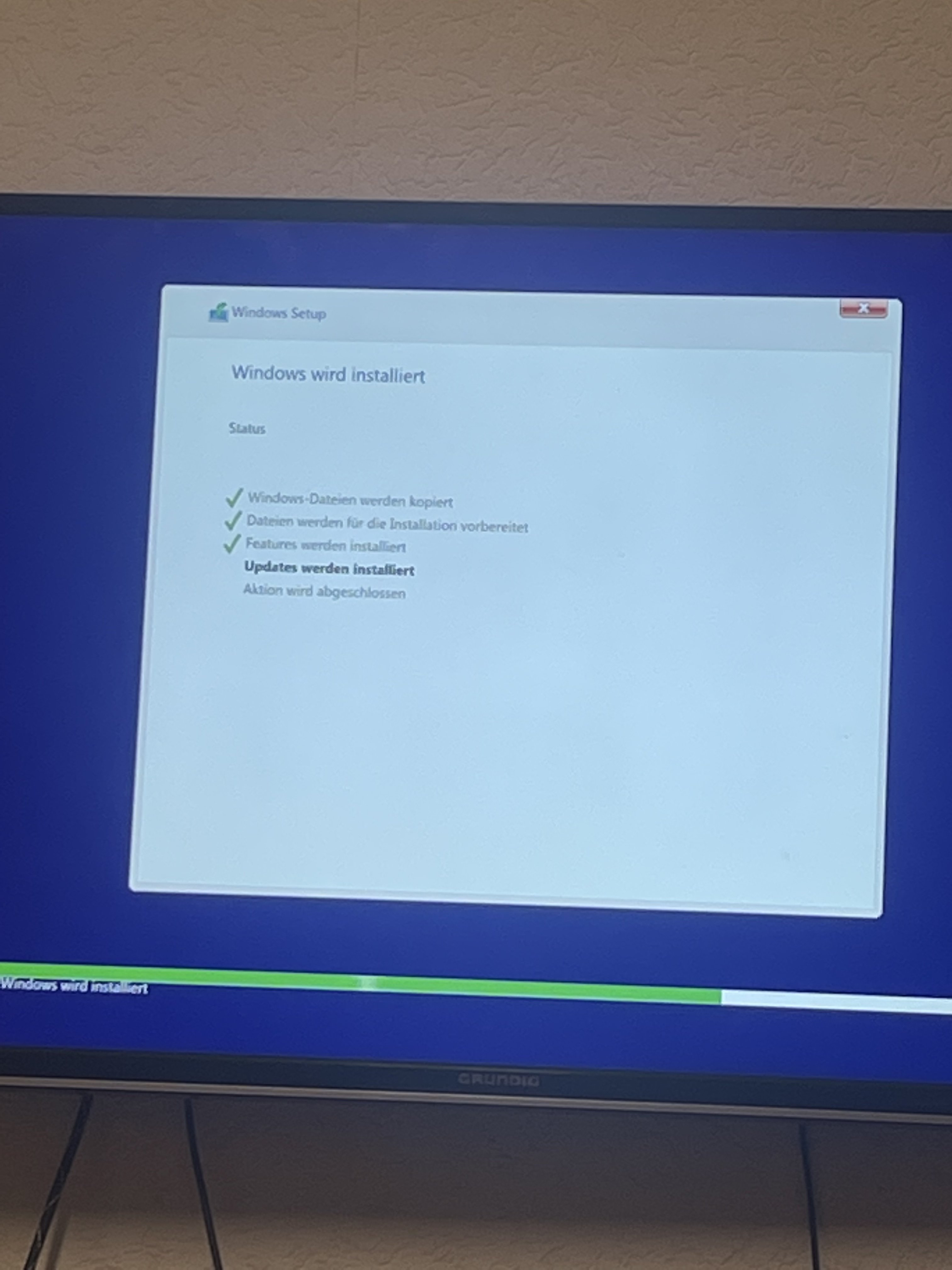

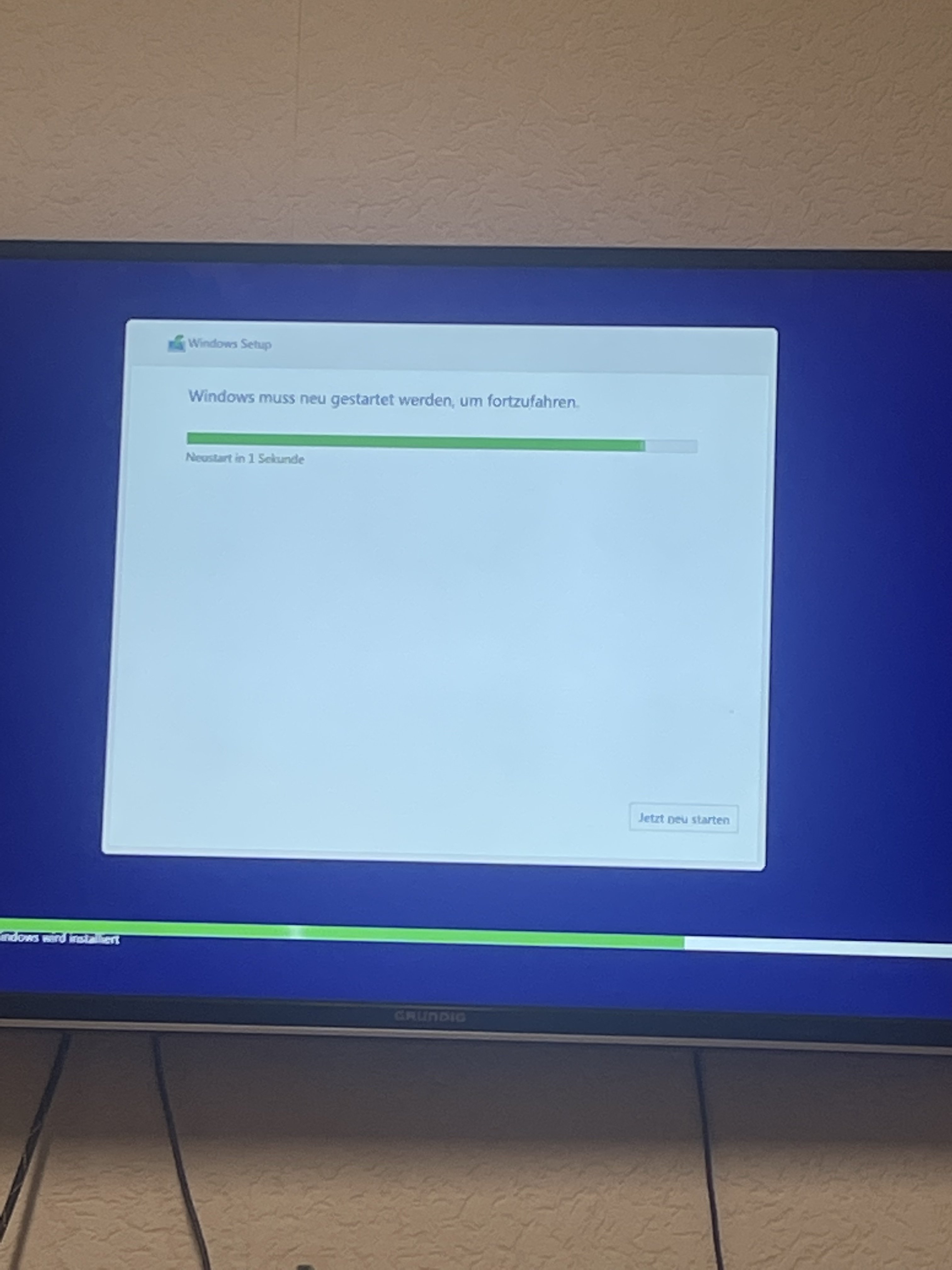

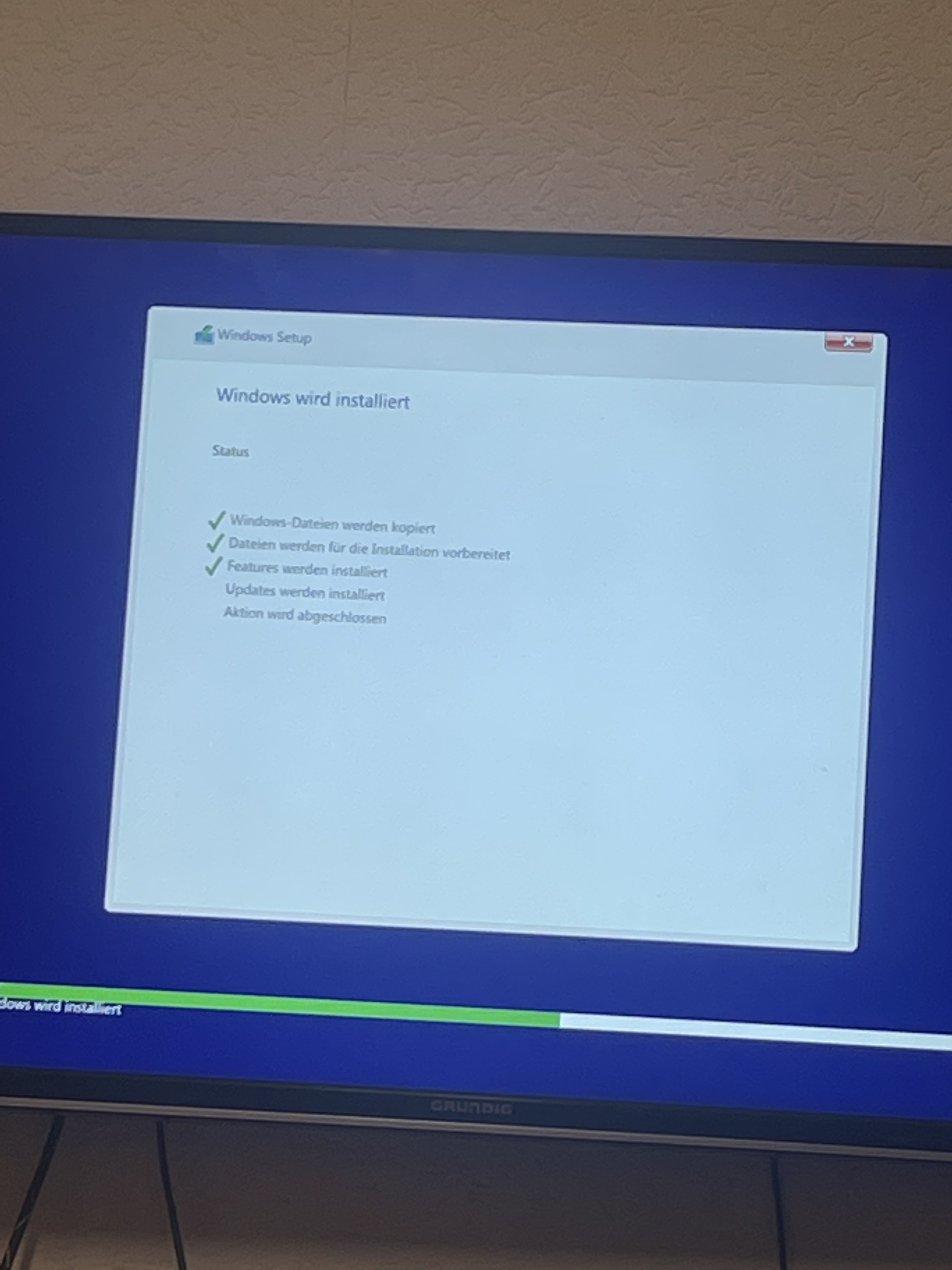

Hallo Ich habe mir vor einiger Zeit einen pc gebaut.
Es lief auch alles soweit super bis mit das alte Mainboard abgeraucht ist. Darauf habe ich mir ein neues bestellt samt anderen Gehäuse und Lüfter und Grafikkarte.

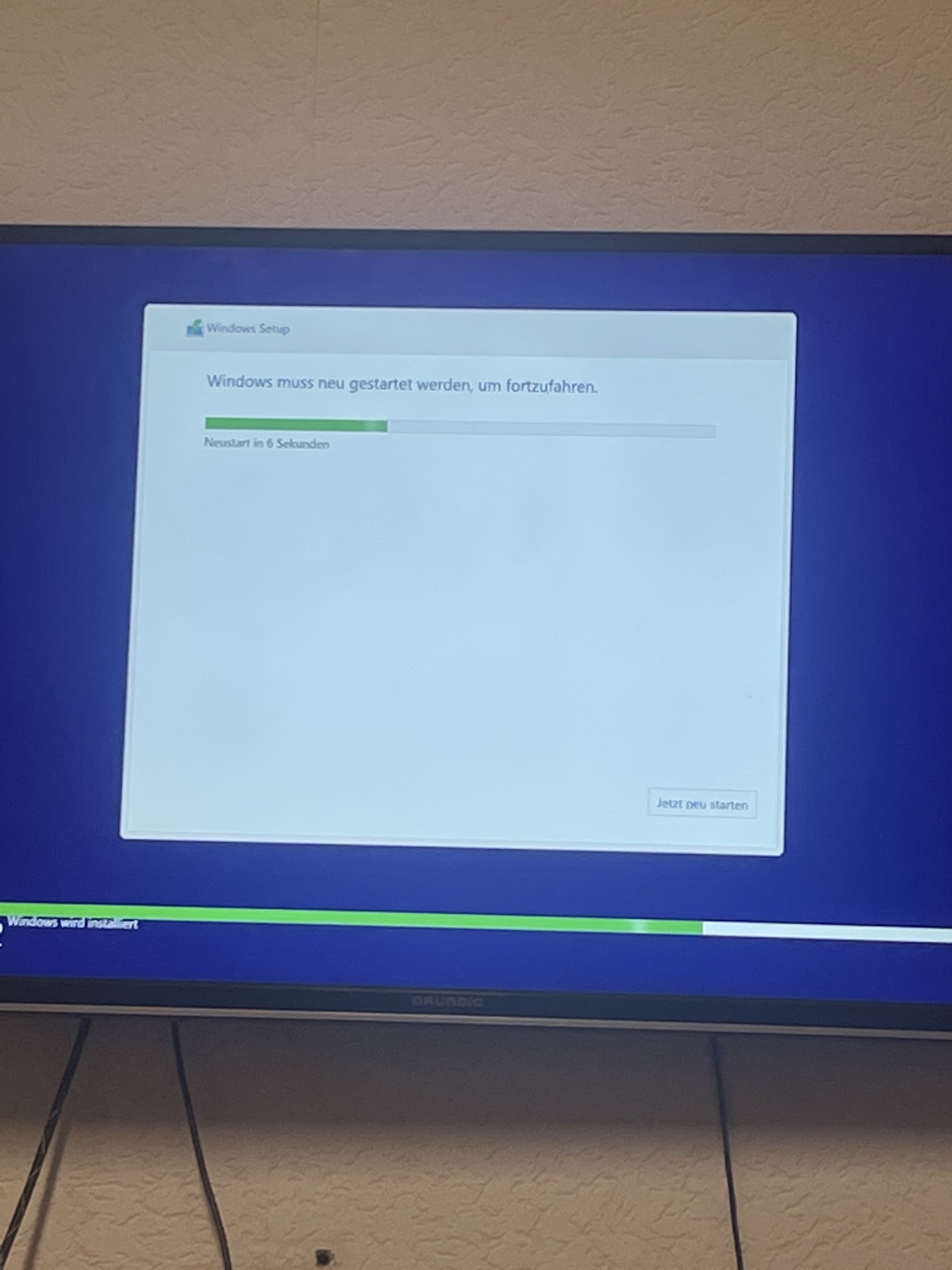

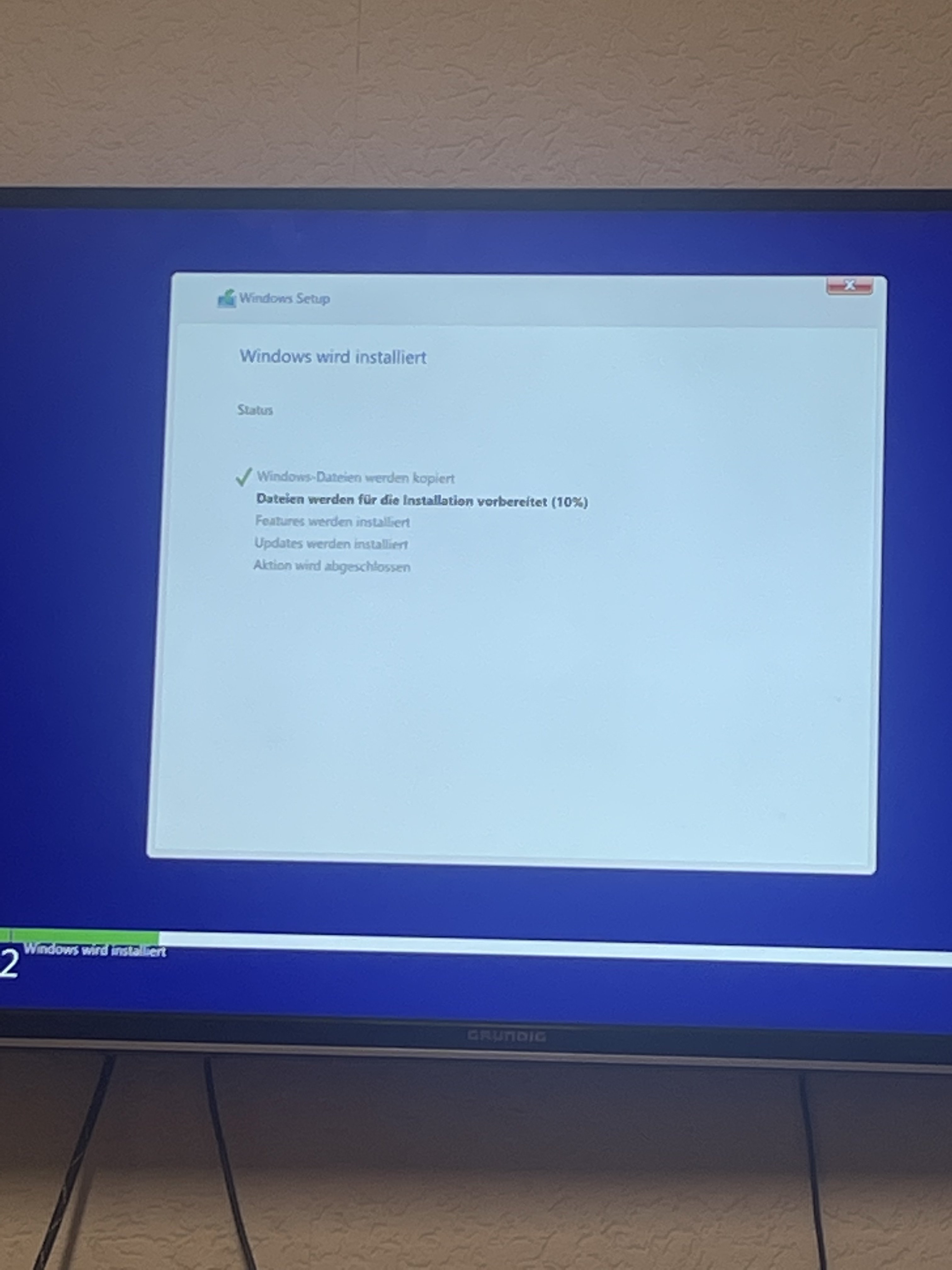

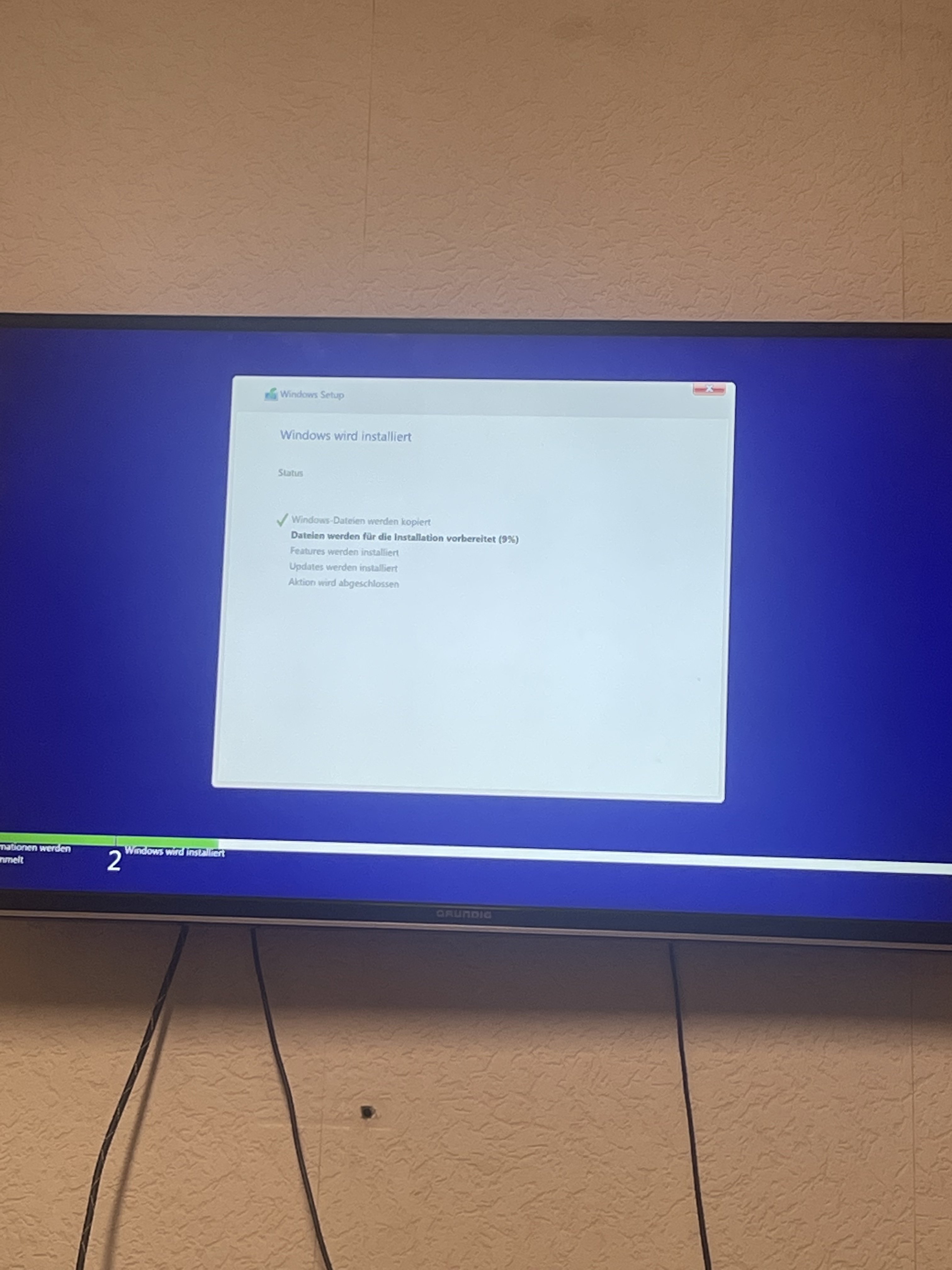

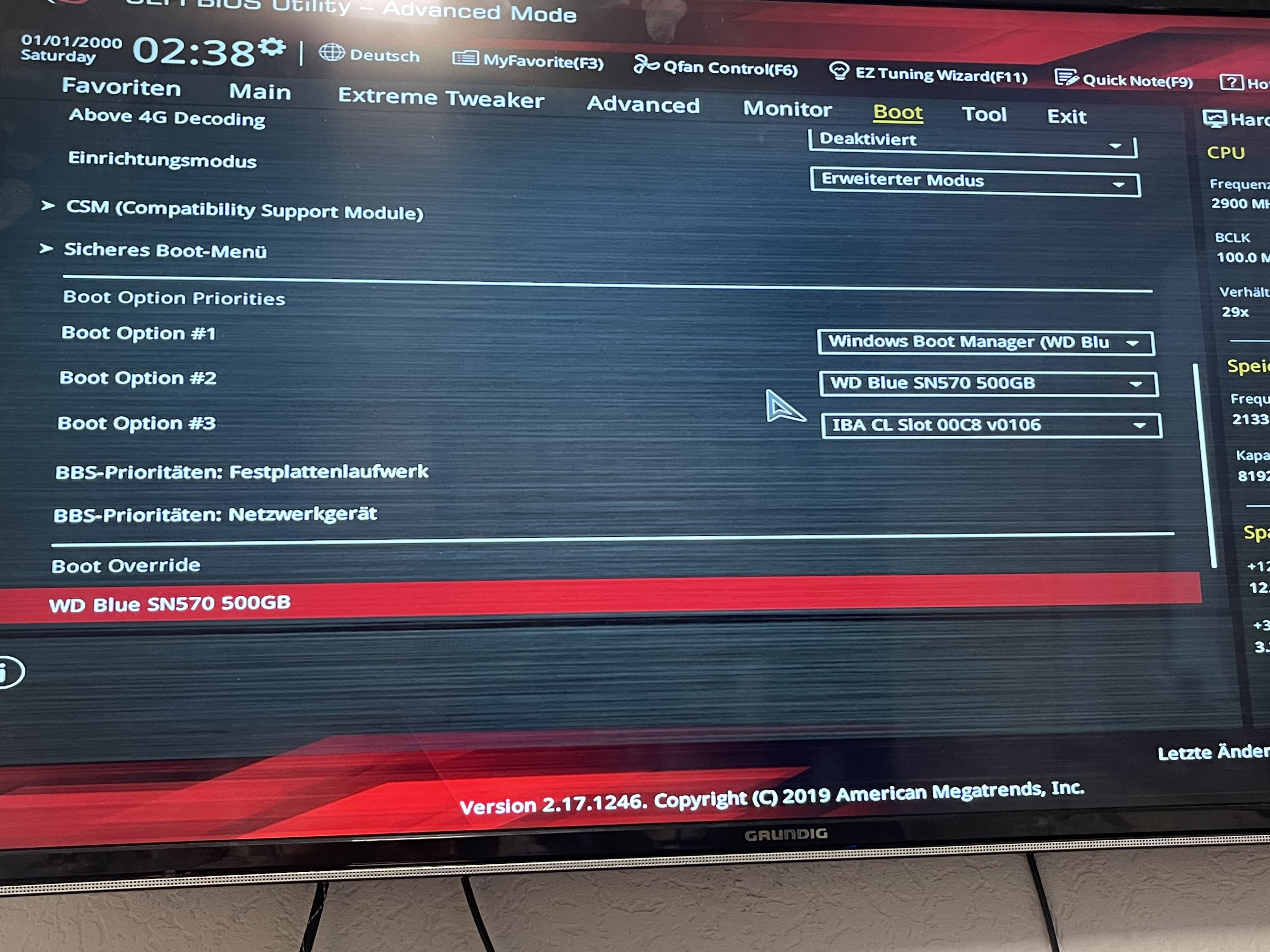

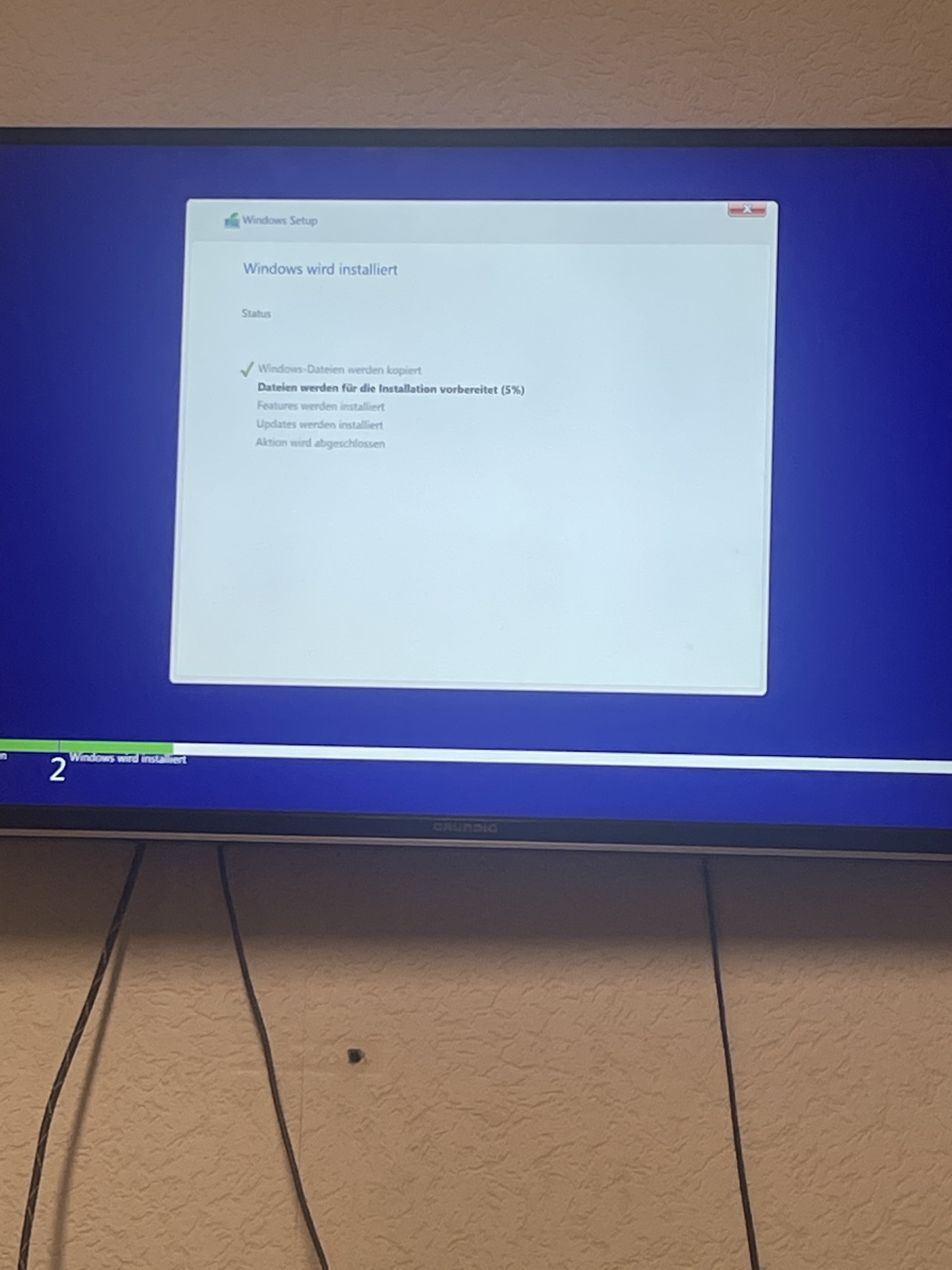

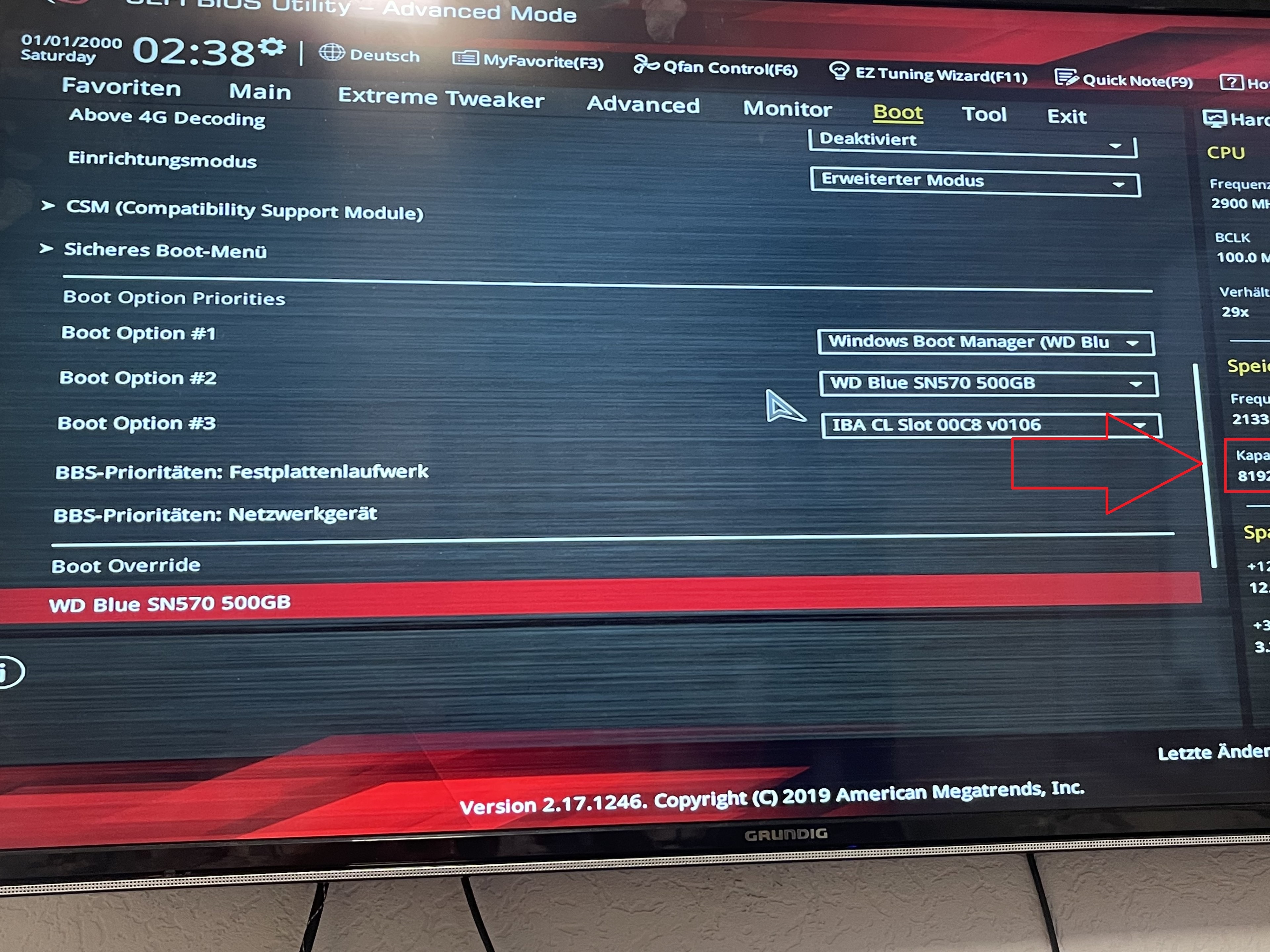

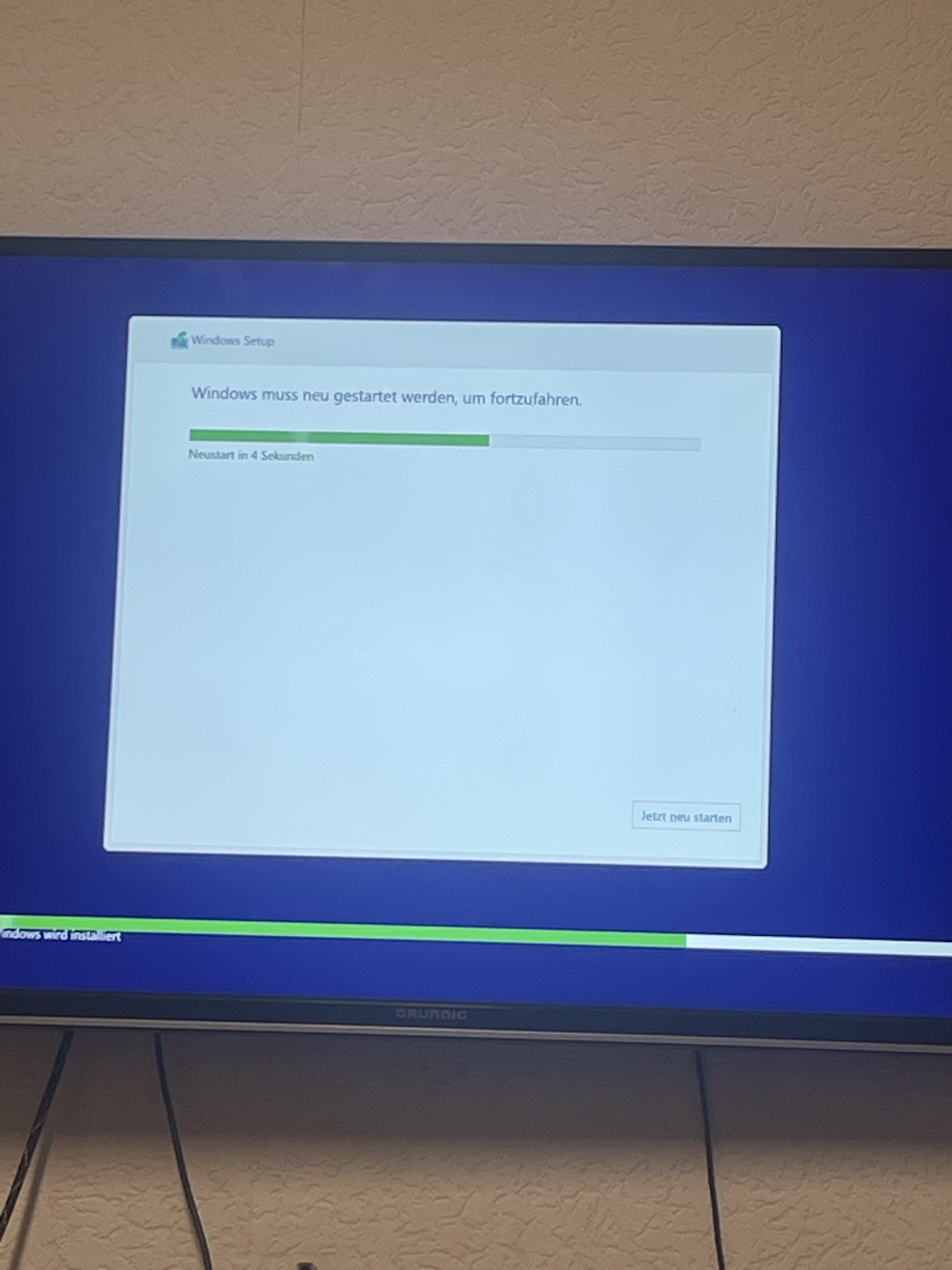

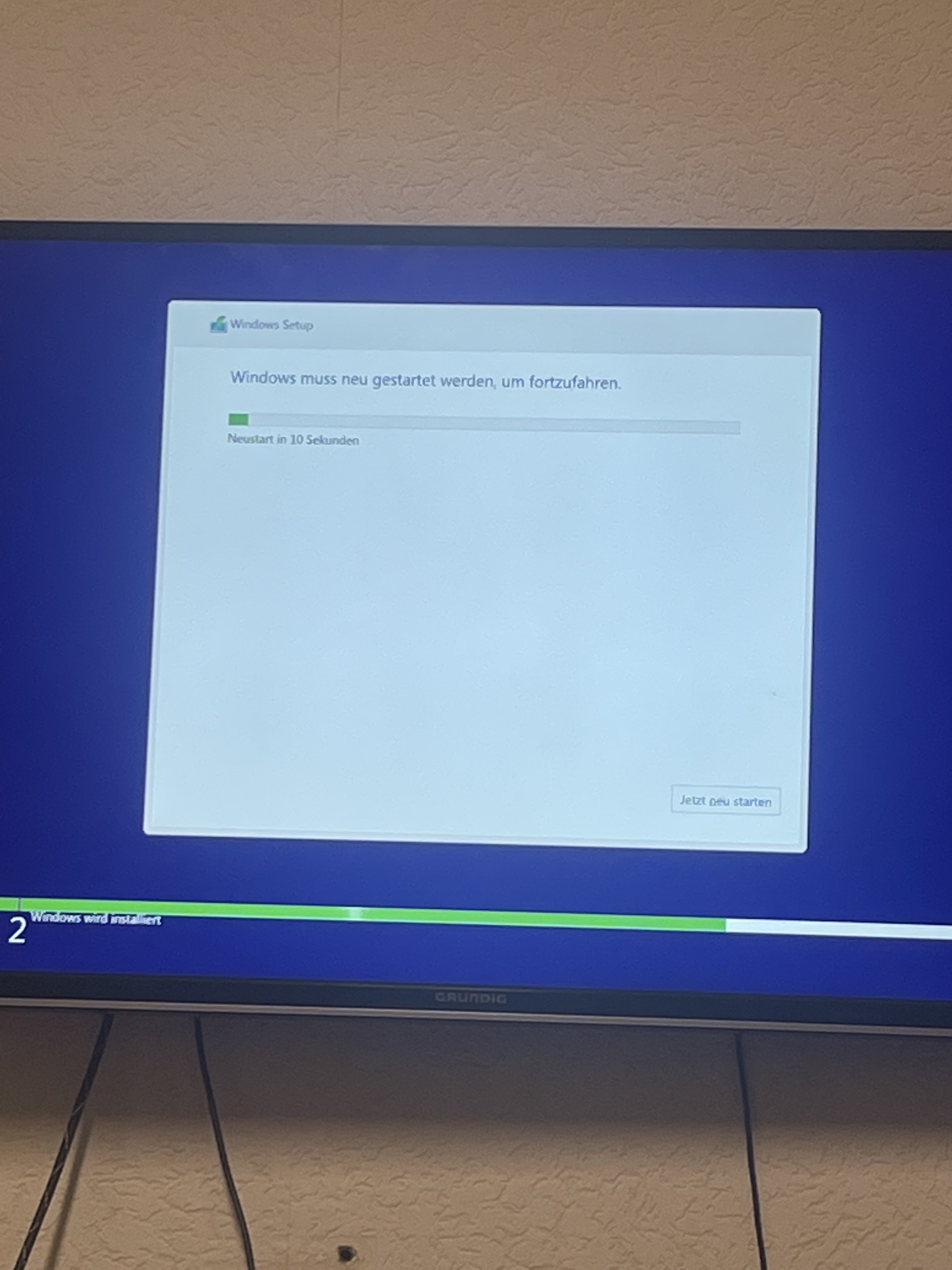

Nach dem Umbau bootet der PC nicht mehr und ich komme nur noch ins bios. Im bios wird die Festplatte auch richtig erkannt. Ich habe ein BIOS Update versucht komme aber auch damit nicht weiter.

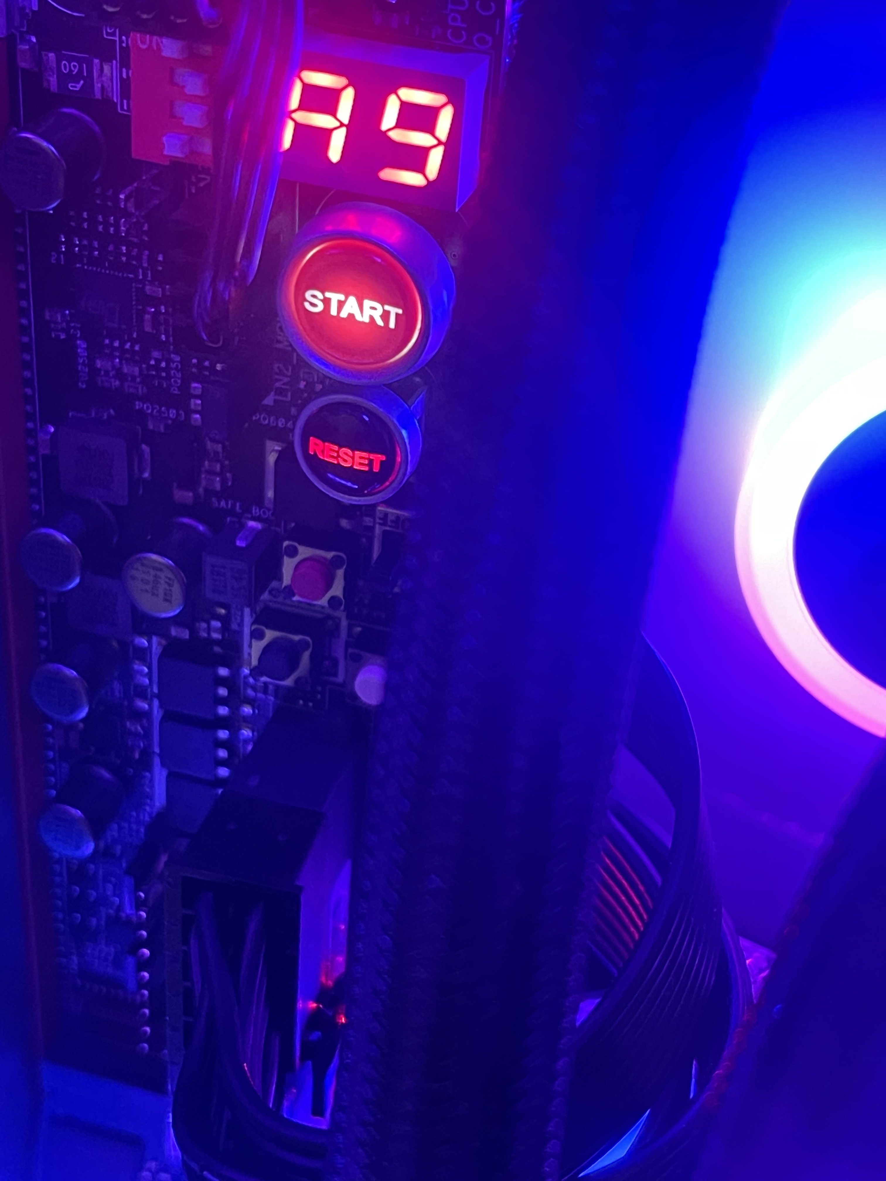

Jedesmal kommt Q-Code bd oder A9 oder A2 auch beim Flash Versuch. um auszuschließen das die m2 das Problem ist habe ich Windows auch versucht auf einer Hdd zu installieren. Ich habe es ebenfalls mit dem m2 auf pcie Adapter versucht.
CPU RAM und Stromversorgung habe ich ebenfalls überprüft.
Dazu kommen noch diverse weitere Lösungsversuche
Wie z.b m2 Einstellungen zu ändern.
Kurioserweise wird der RAM in D2 nicht erkannt. Allerdings sobald ich ihn raus nehme, erscheint Code 53.
Sollten noch Fragen zur Hardware bestehen einfach fragen.
Bauteile
Mainboard: Asus Rampage Extreme V X99
CPU: Intel Xeon E5-2699V3
Grafikkarte: Intel Arc A770
RAM: Machinist 2x8Gb 2133mhz
Netzteil: chifteck Power up 850w 80+Gold
Festplatte: WD Blue m2 NVME 500GB
Aio: RAIJINTEK 360 RWB Push/Pull
Lüfter: 12x Intertech argus
Gehäuse Intertech 701 Panorama

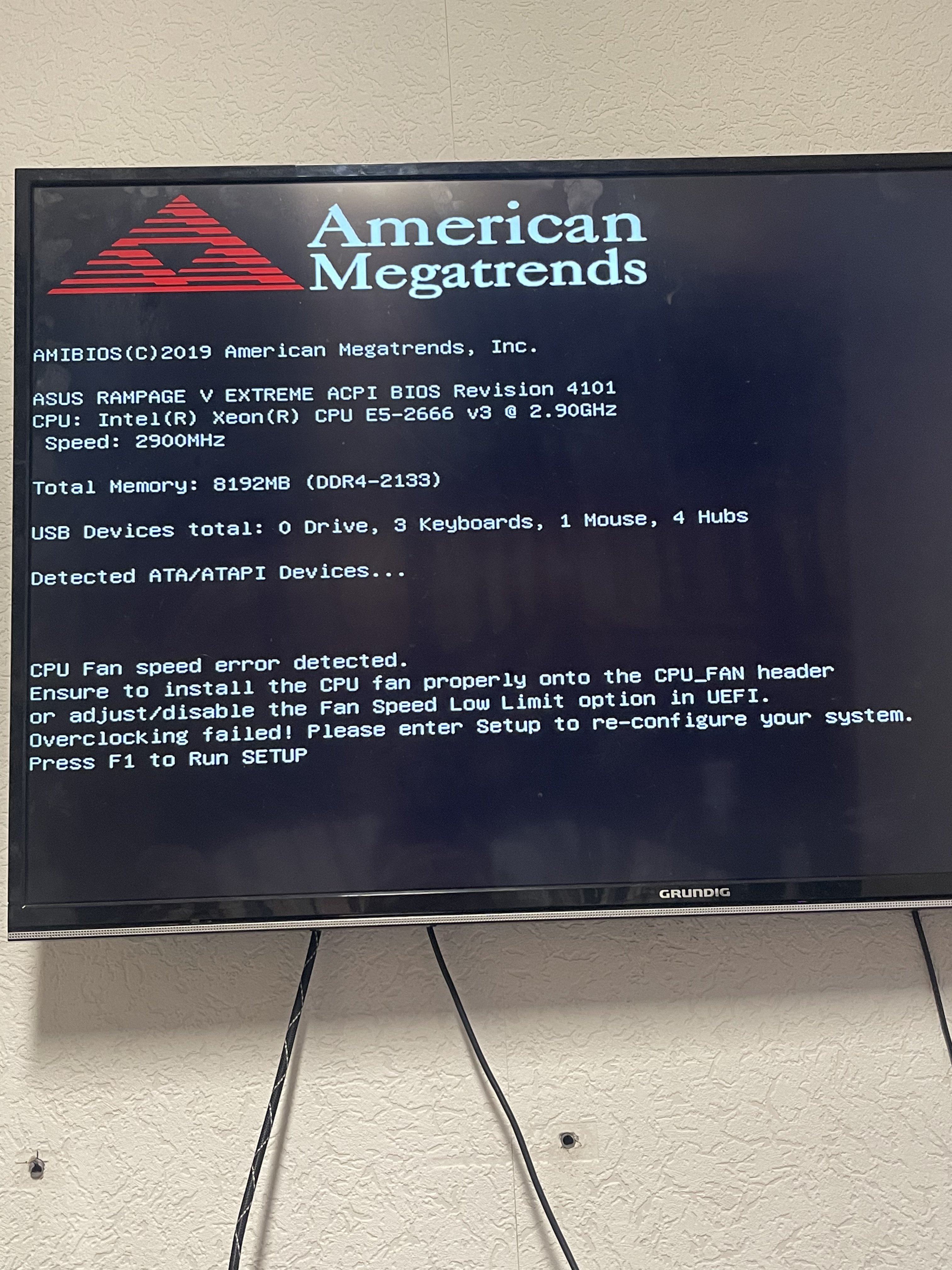

Was für ein OC hast du versucht das dort Failt ?
Wie ist dein CPU-Kühler angeschloßen das dort die meldung kommt das er nicht läuft ? Wenn NICHT am CPU-Fan Header -> Die Überwachung aus schalten !
Ansonsten erst mal mit Defaults den Rechner versuchen zustarten. Defaults in JEDER Beziehung, also keinerlei OC, auch kein XMP ! Läuft er DANN hoch, nach und nach einstellen und immer wieder testen ob er läuft, da können wir dir dann garantiert gut helfen.
Ansonsten noch : Gratuliere zu der SEHR umfassenden bekanntgabe deiner Hardware, eig. kriegt man mehr Infos wenn man in einer Glaskugel liest aber naja .... das da oben von mir ist nur Standart da eben INFOS FEHLEN !!
Das BIOS meckert nur das kein CPU Lüfter angeschlossen ist.. da hätten die lüfter der AIO angeschlossen werden sollen..

Von den 32 GB werden aber nur 8 erkannt..

Hey Muahdib die Lüfter der aio sind genau dort angeschlossen
Hmmm. Sieht nach einem Asus Rampage x99 board aus, plus Intel GPU
Anhand Deiner Bilder sieht es für mich aus, dass Windows zwar installiert wurde, aber ev kein passender Treiber installiert wurde..
Abe wie NatokWa schon schreibt, wir brauchen mehr Info zur Hardware
Ja sry 16er Kid also 16 insgesamt der erkennt den auf d2 nicht warum auch immer wenn ich den rausnehme startet das Board nicht bzw Code 53
Dann müsst im BIOS schauen ob sie geregelt werden ... Ob die Warnschwelle für die Lüfterdrehzahl passt oder sie ggf anpassen.
Ja richtig musst mal schauen Komponenten hatte ich schon beschrieben kann gut sein der erkennt auch die Festplatten aber bootet nicht der geht immer in den Fehler bd auch wenn ich versuche einen Flash auszuführen

Ja wird geregelt sobald ich den Stecker abziehe drehen die auf knallgas bzw kann ich auch die verschieden Modi in der Lüfter Steuerung anwählen und der führt die aus

Stecker ab und dann regeln?..
Vielleicht nennst deine AIO Mal richtig das man nachschauen kann wie der Aufbau der Lüftersteuerung ist ... Oder du zeigst mir Bildern und passenden Worten was du wie angeschlossen hast.

Nein das hast du falsch verstanden Stecker ab=Knallgas Stecker drann ich kann regeln
Aio heißt RAIJINTEK EOS 360 RWB
Bzw läuft das Ganze von der CPU nochmal über eine externe lüftersteuerung
Dann solltest du da mal prüfen, warum das Signal nicht an der Hauptplatine anliegt.
