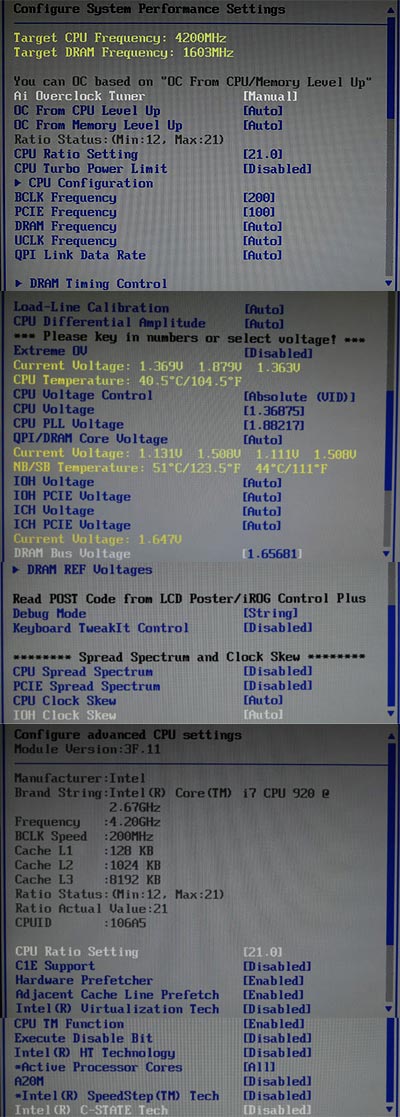

hi @ all
habe ein großes problem mit meinem sys und verzweifle schon..
mein sys:
tagan 600 watt
asus rampage II extreme
core i7 920 @ zalman 9900A
6gb corsair dominator
1. habe hohe temps auch im standart takt.. dabei habe ich schon gesehen wie manche ihren i7 920 @ 4ghz mit nem zalman 9900 hoch prügeln und gute temps haben..
2. mein system will einfach nicht stabil laufen trotz standart einstellungen (aufgefallen dadurch weil ich im oc nicht stabil bekommen habe.. da dachte mir.. lässte mal standart durch laufen) intel burn (linx) nicht stabil.. lasse ich alles auf auto sogar den turbo aus.. auch nicht stabil WAS SOLL ICH TUN :confused_alt:
BIN KEIN NOOB in sachen OC aber das haut mich echt um..
hier mal meine normalen einstellungen ---> könnte mir mal einer erklären was ich im letzten pic einstellen soll udn die genaue bedeutung!? absolute VID findet er dann automatisch oder wie?
und noch zu erwähnen habe die gleichen einstellunf im ersten pic auch mit manuelen multi ausprobiert.. sprich 20 auch schon mit 21

ich hab hier noch irgendwo die einstellungen für Asus aufgeschrieben. Das Rampage hat ja fast das selbe Bios wie das P6T-Deluxe
kleinen Moment... es hängt glaube ich am QPI
E:
AI Tweaker
AI OC Tuner [Manual]
CPU Ratio Settin [20.0]
BLCK (für 3,6ghz) [180]
PCIe Frequency [100]
DRAM Frequency [DDR3 1443]
ULCK Frequency [2887mhz]
QPI Link Data Rate [Auto]
DRAM Timing Control
alles Auto
Load Line Calibration [Enabled]
darunter alles Auto
Unter Advanced
Tubo Mode und Eist deaktivieren. Wenn du spielst dann am besten auch gleich SMT
Durch die Einstellungen kommst du mit weniger Spannung aus! Bei mir 1,23V Primestable mit reichlich Extraspannung.
Auf meinem Sysprofile siehst du die Einstellungen. Durch die niedrigere Spannung (die im Profil ist nicht ganz aktuell) bleibt das Teil deutlich kühler! Mit 3,6ghz läuft er meist undervoltet
meinste? steht ja auf auto.. und beim standarttakt muss das dingen doch stabil laufen?
Kann bei dir natürlich alles anders aussehen...
Ich glaube die Sache mit QPI Link Data Rate [Auto] ist wichtig. Da taktet sich der QPI ein bisschen runter was kaum Leistung kostet es aber deutlich stabiler macht.
aber wenn der Rechner abfackelt ist es nicht meine Schuld! Bei mir geht es und BLCK 180 sind noch vertretbar... also wenn der Kühler falsch drauf ist, dann ist es deine Schuld :lol:

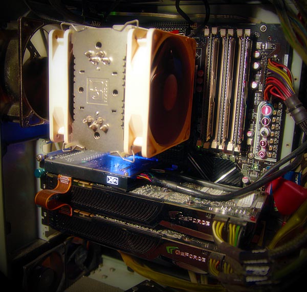

So, mein lieber, das sind meine Einstellungen seit fast halbes Jahr, den Rest siehst du in meine Signatur:
strikeriiextreme_einstellungen-jpg.159095
img_2571-jpg.159097
Und hier ist was Everest sagt:
everest-jpg.159096
Also der Noctua (was ich auch habe) Kühler wäre schon besser gewesen, auch wenn inzwischen besseres gibt. Sonst weiss ich nicht was ich sagen soll.
Montage?!? Falsche Paste? Hmmm!

Ich würde die RAM Spannung um einen Kick erhöhen, die Loadline Calibration ausschalten, die IOH Core um einen Schritt erhöhen und die richtigen Timings der Speicher einstellen (Herstellerangaben).
