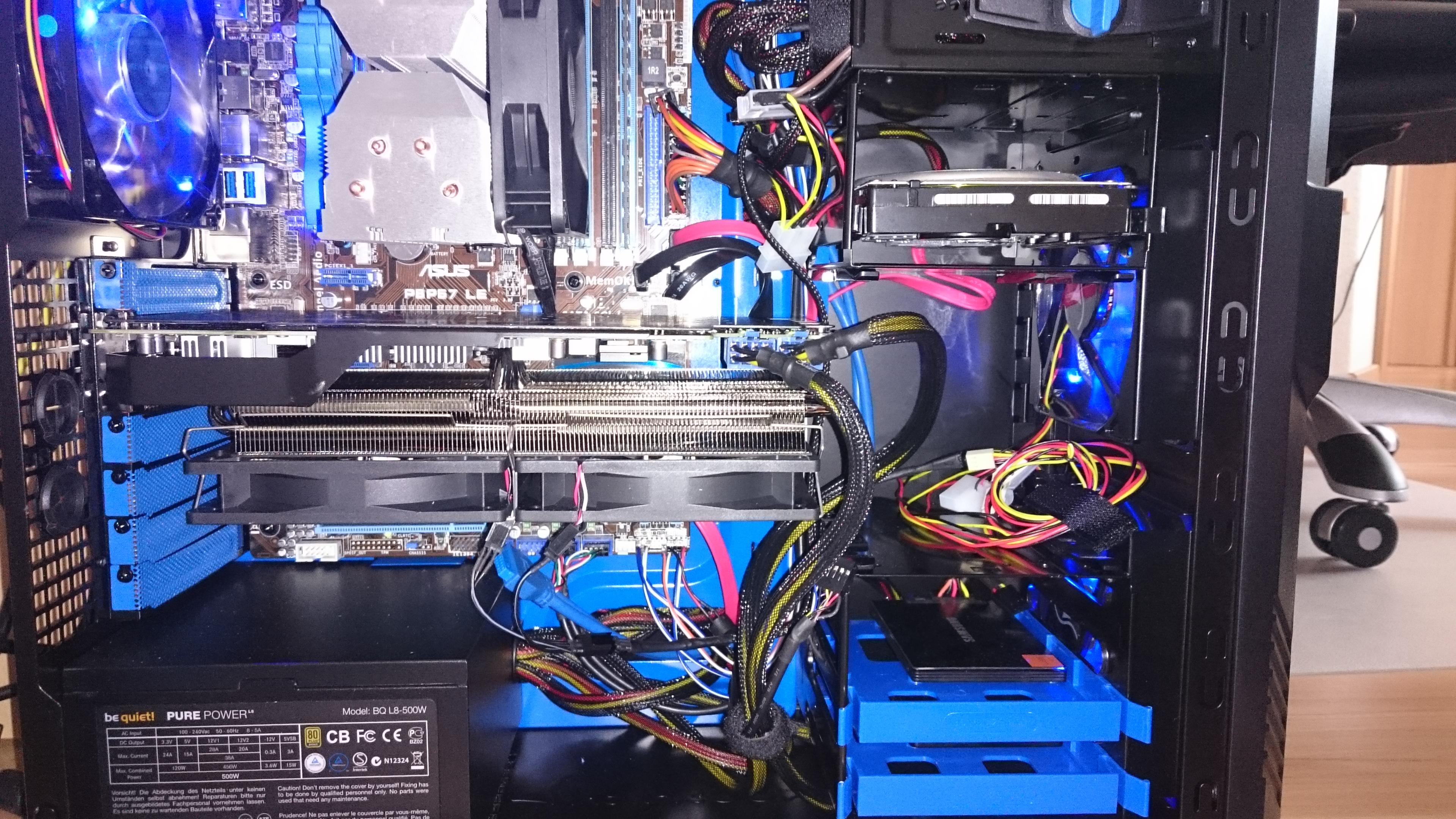

Also kann nur jedem empfehlen dem die Karte zu laut bzw. zu heiß ist den RAIJINTEK Morpheus draufzuschrauben.
Habe ich gestern getan und von der Karte ist sogut wie nichts mehr zu hören.
1Std Witcher 3 auf vollen Einstellungen und max 60Grad.
Ein Träumchen :D
Passt der Morpheus denn problemlos drauf? Du bist der erste, von dem man konkret liest, dass er einen anderen Kühlöer draufgemacht hat. Sonst liest man überall nur, dass PCB ist breiter als das des Referenzdesigns. Nur aus diesem Grund hab ich den Morpheus noch nicht bestellt
Wie sieht es mit den SpaWas aus? Aber es hat wohl auch noch keiner eine Möglichkeit gefunden, die Temps der SpaWas auszulesen...
Also der Kühler passt ohne Probleme drauf.
Auch die VRM-Kühler aus Aluminium lassen sich ohne Probleme aufkleben mit den Wärmeleitpads.
Sind auch genug dabei.
Das einzige was nicht passt sind wie hier auch schon mal geschrieben der durchgehenden VRM-Kühlblock für AMD-Karten mit Push-Pin-Lösung.
Der ist nämlich viel zu klein. Habe den orginalen drauf gelassen. Der tut seinen Dienst ja auch.
Kann dir versichern passt alles ohne Probleme und ist ein Kauf wert.
Zu den SpaWas kann ich nichts sagen da nicht weiß wie man die Werte ausgelesen bekommt.
Wird dann aber auch ein riesen Ding. Nimmt 4 Plätze weg.
Vielleicht probierst du mal, inwieweit der Luftstrom und damit die Kühlung besser wird, wenn du den seitlichen Rahmen demontierst. Vorher war der wohl drauf, um die Pressung der beiden Lüfter mit dem Gehäuse zu erhöhen. Jetzt sollten die Lüfter aber die Luft über das PCB ansaugen.
