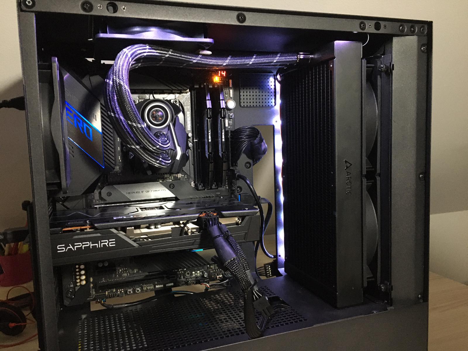

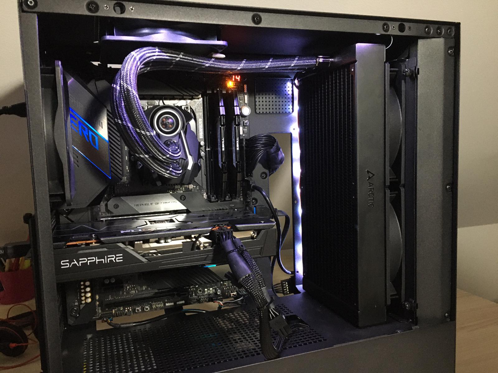

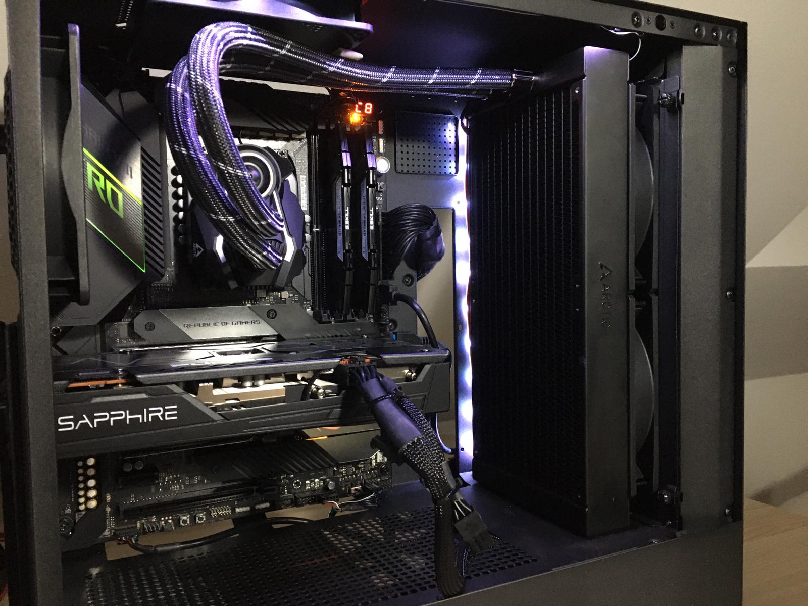

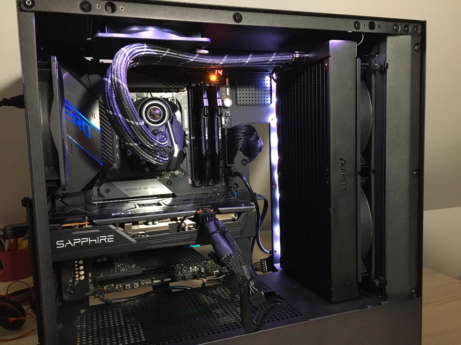

Mein Motherboard hat Q Code, wo ich die Fehler sehen kann aber im Fall gibt es viele Fehler, dass die Zahl auf dem Display immer ändert.
RGB des Motherboards funktioniert, Lüfter auch, Grafikkarte geht an aber nach einigen Sekunden geht sie aus.

@Deathangel008 wegen BIOS-Update steht in der Anleitung, dass BIOS nur im Notfall geupdatet werden soll. Aber ich werde es auf den Fall versuchen, ich habe schon alles getestet. Es gibt ein Display auf dem Motherboard, das die Zahl der entsprechenden Fehler zeigt und diese Zahl ändert immer da es viele Fehler gibt.
Die Zahl sieht wie ein Roulette aus

Was passiert denn nach einiger Zeit? Bleibt die Anzeige mal stehen?

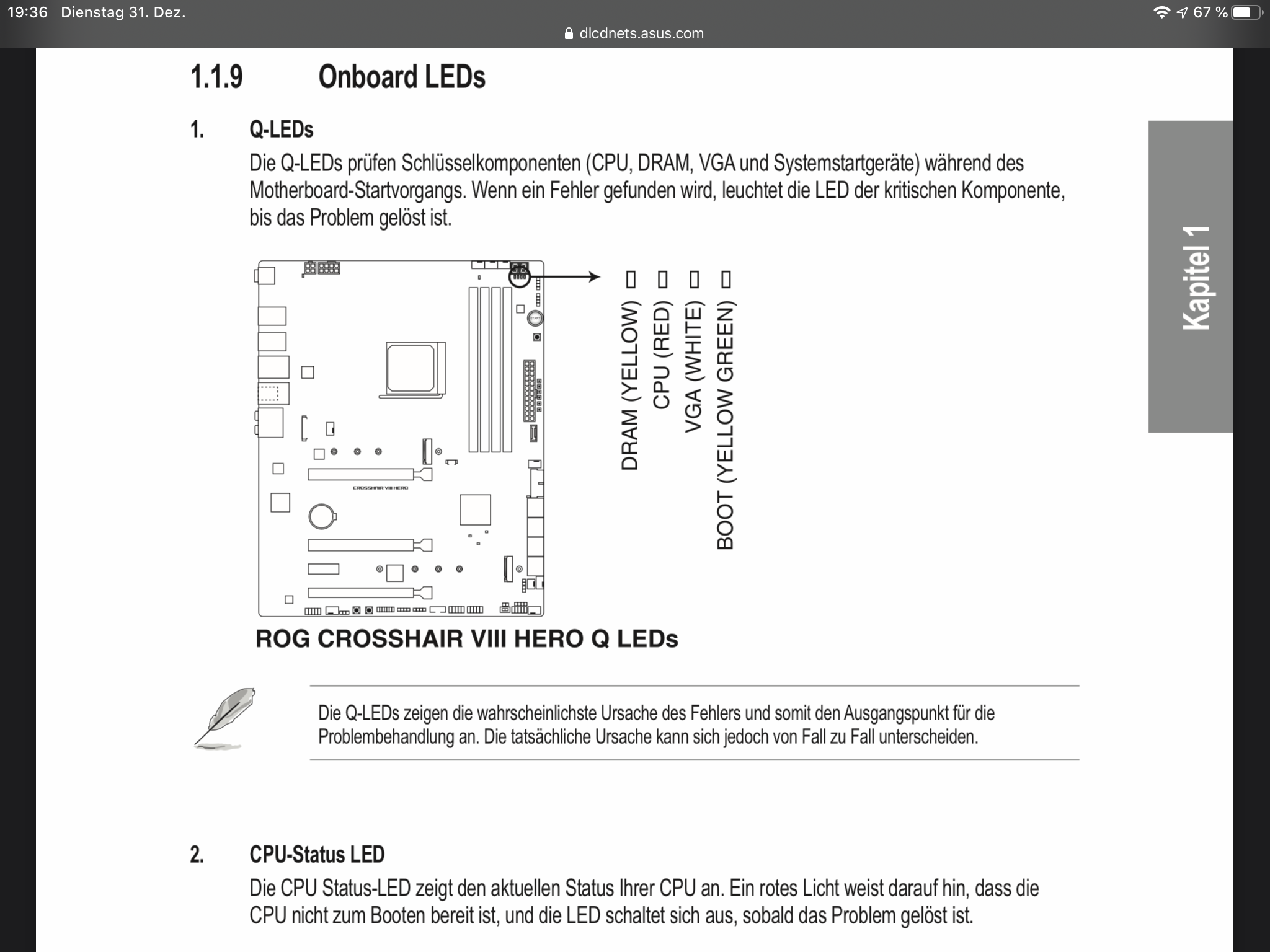

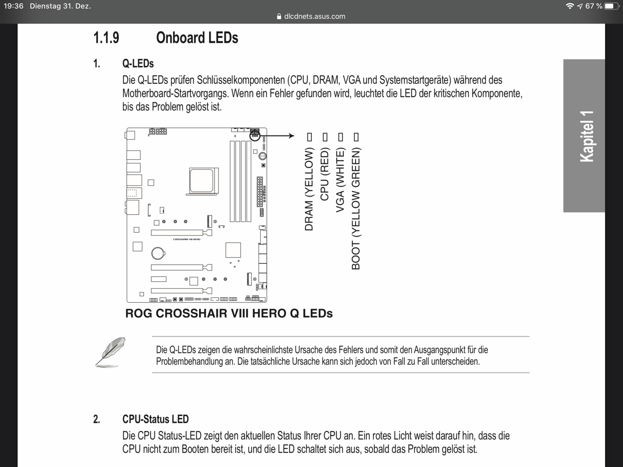

leuchtet eine der vier kleinen LED‘s (siehe Screenshot)?
Ja, schick mal bitte ein Foto der Q-LED Anzeige etwa 1min nach anschalten.
Die Orange LED leuchtet die ganze Zeit? => RAM
auch der Code 14 bedeutet RAM
Die LED‘s für CPU, Grafikkarte und Boot sind aus, also scheint es da kein Problem zu geben

@McBain ja, die LED leuchtet in allen Farben, auf dem Bild gibt es nur orange aber die LED leuchtet in weiß und rot auch. Der 14 bedeutet Pre Memory CPU initialization is started.

Solange die LED‘s aus gehen ist alles in Ordnung, nur wenn sie an bleiben ist was foul..

@McBain die LEDs gehen nicht aus. Ich mache ein BIOS-Update, um sicher zu gehen
