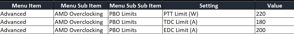

Die eingestelten Limits:
PTT Limit (W)220
TDC Limit (A)180
EDC Limit (A)200
werden nicht eingehalten, PPT habe ich bei 225 Watt im R20 beobachtet, beim 3901 wird 220 Watt niemals überschritten.

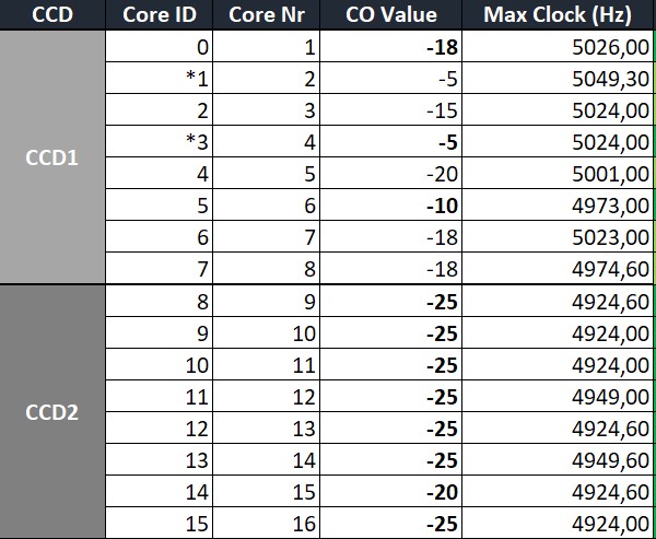

Ich weiß nichtr, ob man mit dem 1205 AGESA nicht normal an der Curve Optimiser muß? Eventuell ist es auch nur ein Bug da auch die PTT nicht eingehalten wird.

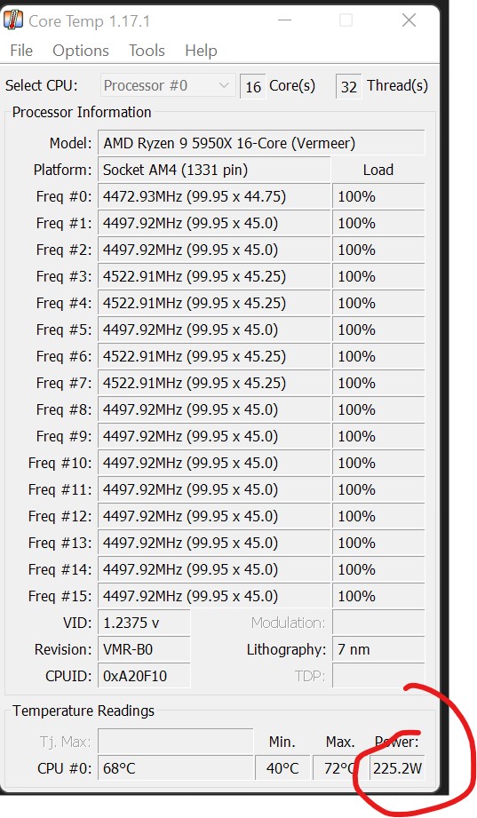

Ich hab das 3904 gelfasht, leider wird der PTT (eingestellt ist 220) immer noch mit 5 Watt (225) überschritten, man kann (reproduzierbar), z.B. mit dem CB, 225 Watt ziehen. Jemand eine Idee, woran das liegen könnte? Das ist seit dem 3902 BIOS immer der Fall, 3901 war ohne diesen Fehler. Auch sind die Single Core Werte im Geek etwas schlechter, 1680 anstatt 1720, beim Multi hat sich nichts geändert. Ich nutze den CO, die Werte habe ich seit meiner finalen Validierung im letzten Winter nicht mehr geändert, es lief völlig stabil und unauffällig.
Häng doch mal die Bios Settings an, vielleicht hat dann jemand eine Idee.
Spekulation 1= der Bustakt wurde geändert und das System ist im OC Modus (PBO Settings werden ignoriert).
