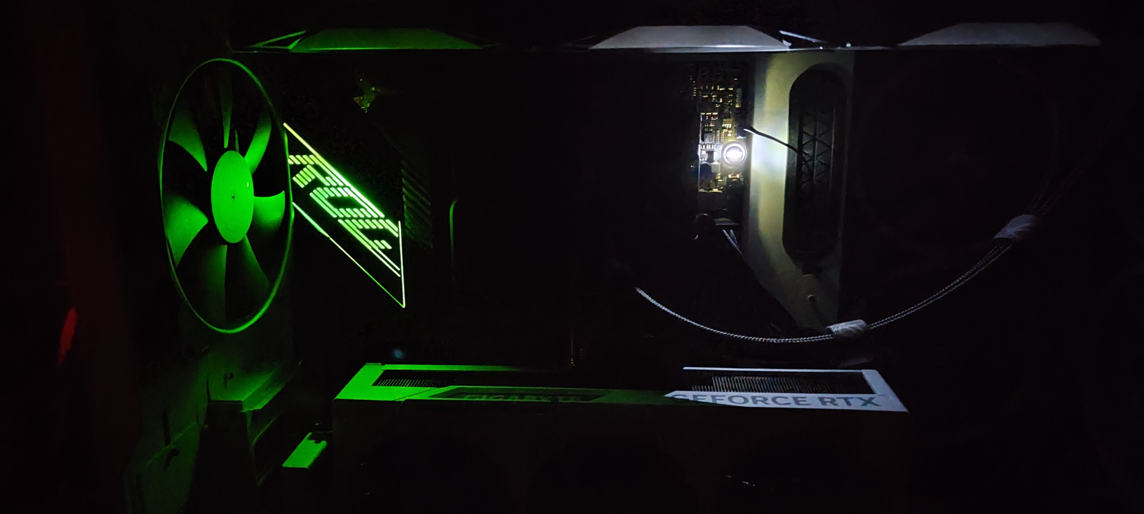

Ich habe ein seltsames, sehr spezifisches Problem, glaube ich... Und zwar spinnt meine RGB Beleuchtung am Mainboard, seitdem ich mein System in ein neues Gehäuse eingebaut habe.. Die grüne RGB LED leuchtet permanent und flackert auch teils heftig. Auch wenn ich den PC runtergefahren habe, bleibt diese manchmal an. Im Ruhemodus sowieso. Habe so etwas noch nicht erlebt.Wenn ich die Farbe in Armoury Crate wechse bleibt die grüne Farbe als Grundton, und andere Farben legen sich einfach drüber, als ließe sich grün nicht mehr steuern.
Armoury Crate Deinstalliert (mit Tool) und wieder neu installiert. Alle Stromkabel vom Netzteil getrennt und wieder verbunden. Alle (A)RGB Header getrennt und wieder connected. Im BIOS RGB komplett ausgeschaltet und wieder angeschaltet. BIOS Batterie entfernt und nochmal eingelegt/BIOS resettet.
Hat alles nichts geholfen. Grün bleibt stur. Bild bei ausgeschaltetem PC geschossen. Hoffe ich hab da keinen Stromschaden, kann mir auch nicht erklären wieso es einer sein sollte. Habe immer Netzteil ausgeschaltet und Restspannung durch drücken des Power-Knopfs entweichen lassen.
Video dazu (ausgeschalteter Zustand): https://streamable.com/j2zlln
Mfg

Schaut nach (hardware) defekter Led aus.
Mal die IO shroud runter und das board inspiziert? Eventuell hilft dem board auch schon ein Iso-bad
Schau auf jeden fall die betroffene Led selbst mal genau an. Vielleicht sieht man da was.

Frage mich was passiert ist beim Umzug ins neue Gehäuse. Vorher ging alles noch tadellos. System an sich läuft auch ohne weiteres.
Die LED werd ich mir anschauen.
Mit iso-bad kenn ich mich tatsächlich nicht aus, was muss ich da tun?
Evtl. "Starry Night" Effekt aktiviert?
Könnte evtl die Lösung sein: Klick
Das Video sieht ähnlich aus wie bei dir. Video

Werd ich mir mal anschauen. Was mich aber stutzig macht, dass es quasi auch permanent da ist, wenn der PC läuft und auch wenn ich die Farbe (statisch) des Boards ändere. Dieses grüne flickern bleibt als Basis und die Farbe die ich dann einstelle legt sich drüber.
Wie gesagt, könnte die Lösung sein. So richtig glaube ich auch nicht daran. Wenn es vor dem Umbau funktioniert hat und nach dem Umbau nicht mehr, dann wird es wahrscheinlich andere Ursache(n) haben.
Als erstes würden mir die Abstandshalter vom Mainboard einfallen.. Keiner zu viel verbau? Der evtl was kurzschließt?
@en4cer werd ich mir auch nochmal genau anschauen. Der in der Mitte, mit der Nase dran, soll ja da sein, oder?
Ich glaube, der ist zum "positionieren" vom Mainboard. Der wird ja nur durchgesteckt und kann nicht verschraubt werden.

Also wenn was mit der LED sein sollte müsste ich dort Schmauchspuren bzw. Verbrennungsspuren sehen, ja?
Hatte in einem anderen Forum erwähnt, dass mir nach dem Umbau ein Corsair QL Lüfter durchgebrannt ist, dieser mit 2 weiteren über ein iCue Core verbunden war. Die anderen zwei funktionieren noch einwandfrei. Hoffe nicht, dass es was damit zutun hat.
Wüsste halt nicht wie es zu einem Kurzschluss gekommen sein sollte.
Das hat 100% was damit zu tun. Wieso hast du das nicht erwähnt??
Da ist safe die Leitung gegrillt und es läuft das signal nicht mehr sauber durch.

Hab das gestern mal versucht und das Board nur mit abgeklemmtem Netzteil gestartet. Leuchtete direkt wieder grün. Habe dann auch mal die Abdeckung mit dem ROG Schriftzug abgemacht, konnte aber nichts ungewöhnliches feststellen. Keine Schmauchspuren oder ähnliches. Habe dann mal das Verbindungskabel gelöst und neu abgeklemmt, hat aber nicht funktioniert.
Jetzt gehen mir auch die Ideen aus 😀
