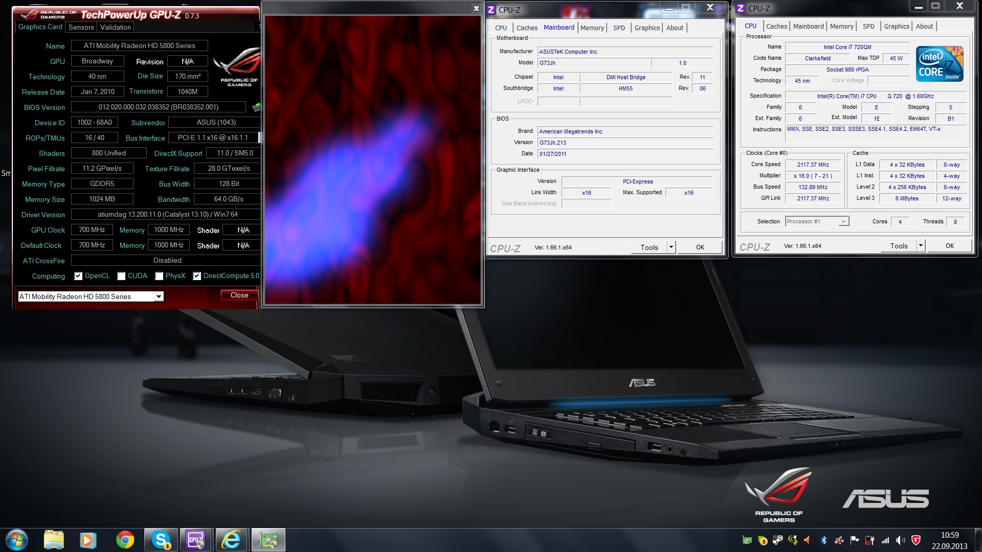

Hi Leutz!
Habe mir vor langer Zeit diesen Laptop gekauft jetzt ist mir erst aufgefallen das er nur mit PCIe 1.1 anstatt mit 2.0 läuft. Laut Intel kann der H55 Chipsatz aber 2.0 . Das letzte Bios ist auch drauf BIOS 213 und den Chipsatz Treiber (Intel) ist auch drauf verschiedene Treiber der ATI Karte habe ich auch schon versucht aber er zeigt immer 1.1 an. Unbenannt.jpg ach ja und Energieeinstellung ist Höchstleistung.
Ich hoffe mir kann jemand helfen das macht mich echt irre MFG Desty01

Sorry, wenn ich mich jetzt komplett irre, aber steht da zufällig PCIe 2.0, wenn du die Grafikkarte auslastest?

@arktom - er hat ja in dem GPU-Z-Bild den Lasttest laufen - insofern wird sich unter Last nichts ändern und es bleibt bei PCIe 1.1 x16. Allerdings hat der Chipsatz ja lt. Intel ja nur bis zu 6 PCIe 2.0 x1, die je nach Mainboard Konfigs mit x2 oder x4 ermöglichen.
Das verstehe ich so, dass da nur 6 PCIe-2.0-Lanes vorhanden sind - woher sollten also die nachgefragten 16 PCIe 2.0-Lanes für die Grafikkarte kommen ??

Er lastet aus.

Wobei aber die i7-720qm-CPU 16 PCIe 2.0 - Lanes haben sollte,
es kann aber trotzdem sein, dass ASUS das nur mit 1.1 angebunden hat ....
