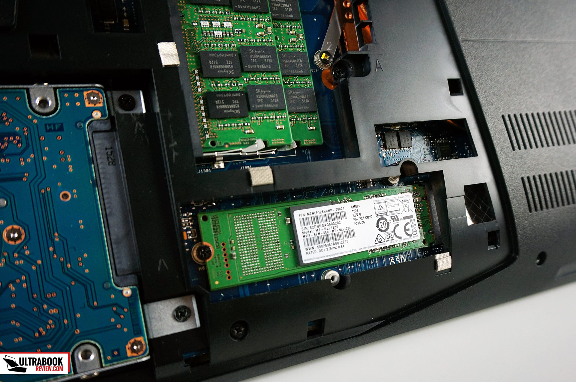

ich habe mir das oben genannte Notebook gekauft und würde gerne eine M2 SSD nachrüsten.
Raus gefunden habe ich bisher das:
- nur PCIe SSD erkannt werden (Falsch) Es werden nur Sata SSD erkannt
- das der Formfaktor 2280 vorgegeben ist

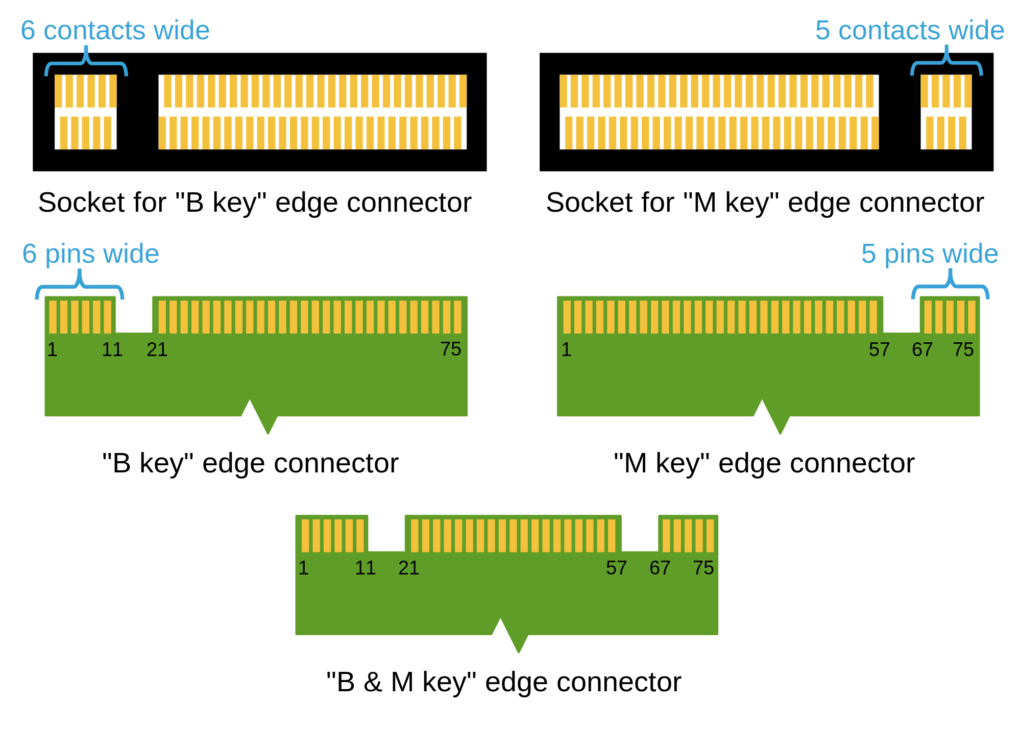

Meine Frage ist, brauche ich eine Key M (PCIe x4) oder Key B (PCIe x2) SSD ?

Das mit M u. B Key wird übrigens nirgendwo erklärt,würde mich auch interessieren was das bedeutet.

Kein! NVMe PCIe M2.Das habe ich mit dem Support geklärt, weil ich schon eine Samsun 951NVMe SSD dafür hatte.Das steht/stand so im Handbuch Seite 20 und ist falsch.
Zitat:
Sehr geehrter Herr xxxx,
vielen Dank für Ihre Anfrage und das Vertrauen in unseren technischen Support.
Eine m.2 NVMe SSD wird von dem Gerät nicht unterstützt.
Das Gerät kann nur m.2 SATA3 SSDs.
Hierbei handelt es sich um eine Limitierung des Mainboards welches nicht mittels Bios update geändert werden kann. Zitat Ende.

Somit ist es keine M.2 nvme geworden, sondern >"nur" eine EVO850.Das reicht auch.Sowie das es kein IPS ist auch reicht.

Sieht nach Key M (PCIe x4) aus.
