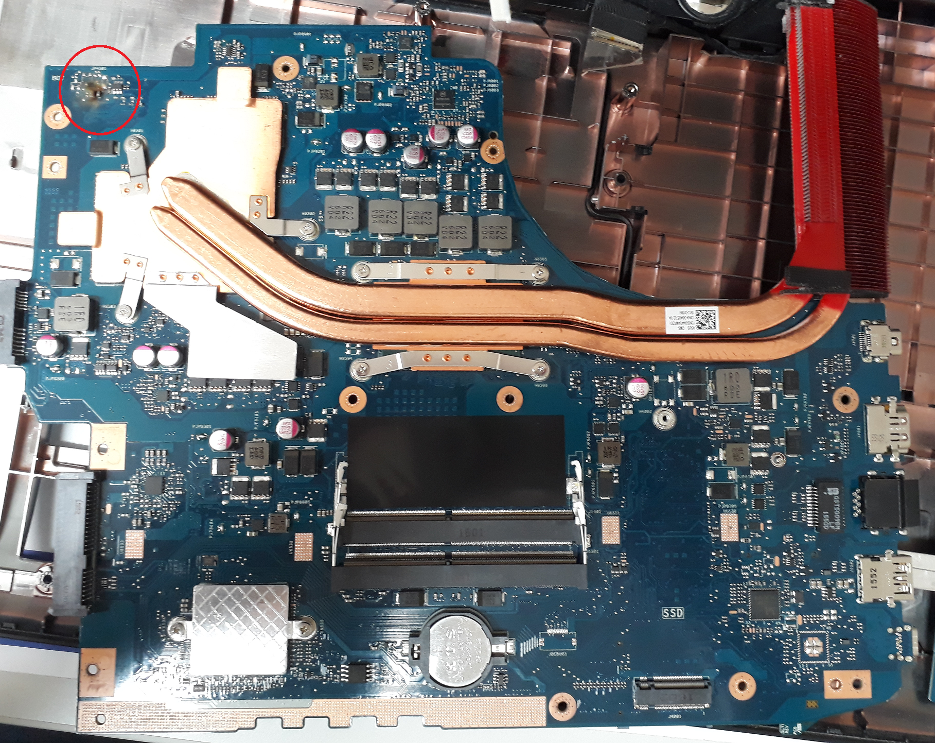

817953
817954
817955
Verdammt.
Woher weiß ich jetzt was das für ein Bauteil ist bzw. war? Und ob ich es ggf. selbst ersetzen kann?
Vielen Dank für eure Hilfe.
MfG
Wechseln ist eigentlich möglich mit etwas Lötkenntnis und Feingefühl, aber ohne Bezeichnung wird das schwierig. Ob Du es selbst kannst kann man schwer einschätzen.
Auf jeden Fall muss man anhand eines intakten Board/Schematik wissen, was es mal genau war.
