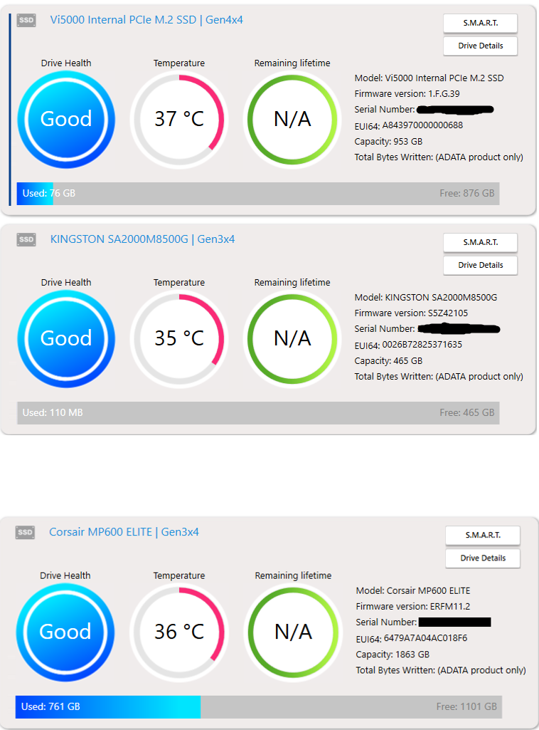

Danke euch erstmal für die vielen Antworten 👍
Ein paar Fragen kann ich noch beantworten:

Lustig - probleme mit einer SSD die aber nicht genannt wird.
Restliche Hardware und das genutzte OS wären auch interessant.

Bilder immer im Thread einfuegen. @OnkelDave
Der Link da von Dir kann morgen schon weg sein und dann weiss niemand was ueberhaupt war.
Welche SSD ist es denn nun? Bin nicht der erste der fragt.
Schau nach fuer die unbekannte SSD ob der Hersteller Updates anbietet fuer die Firmware.
Wenn ja, tun.
