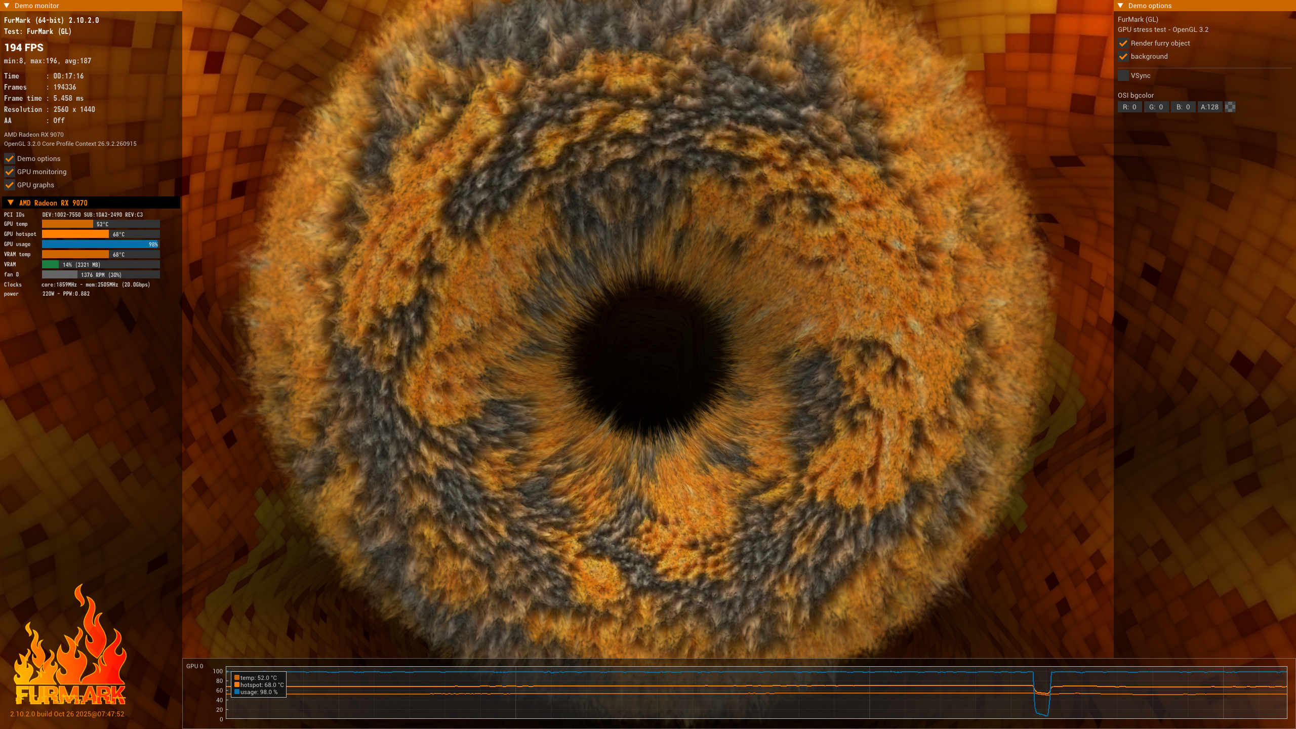

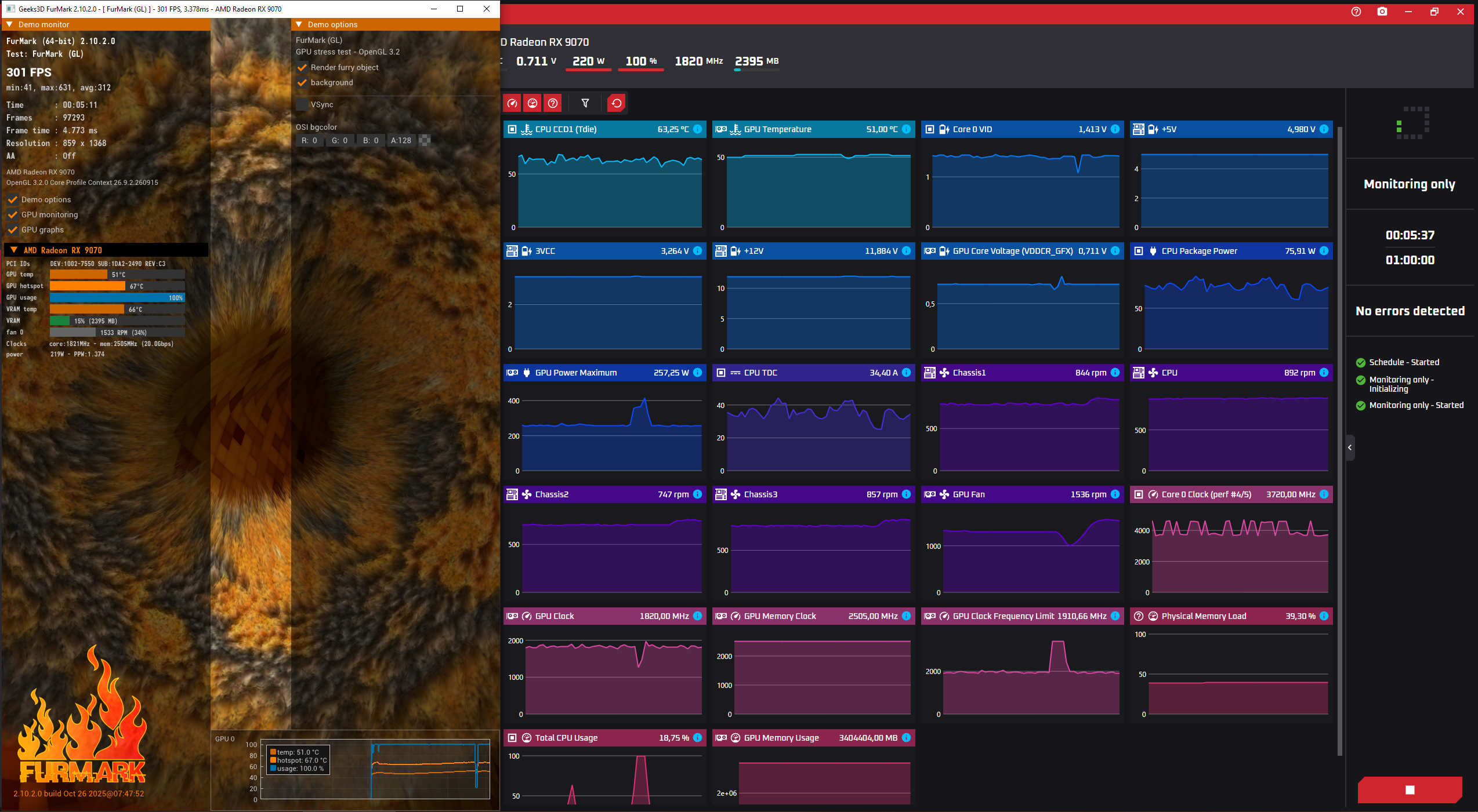

Ich habe nun nochmal den Furmark Test laufen lassen und mittlerweile lassen sich hier die FPS Drops auch erkenntlich zeigen.
Waren knapp 20 Minuten und 2x sind die FPS kurzzeitig runter gegangen.
HWInfo lief nebenbei und meldet keine Hardwarefehler.

Nun habe ich aber mal Furmark und von der Software OCCT das Monitoring laufen lassen.
Wie kommt es dazu, dass die GPU beim FPS Drop auf 400W ansteigt?
Ich hatte den OCCT Stabilitätstest (CPU, RAM, 3D und VRAM) 1 Stunde vorhin laufen lassen, da kamen keine Drops und alles lief stabil...

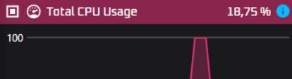

Wo bin ich hier schrieb:
Welcher Cinebench?
Micht stört am meisten eigentlich nur die CPU Usage: woher kommt die?
Cinebench R20 und erweiterte Tests.
Ich habe Mal versucht in Erfahrung zu bringen, was die 100% CPU Auslastung verursacht und STALKER 2 im Fenstermodus mit dem Taskmanager offen gehabt. Leider wurde mir während dieses Drops kein Prozess angezeigt welcher 100% Auslastung verursacht.

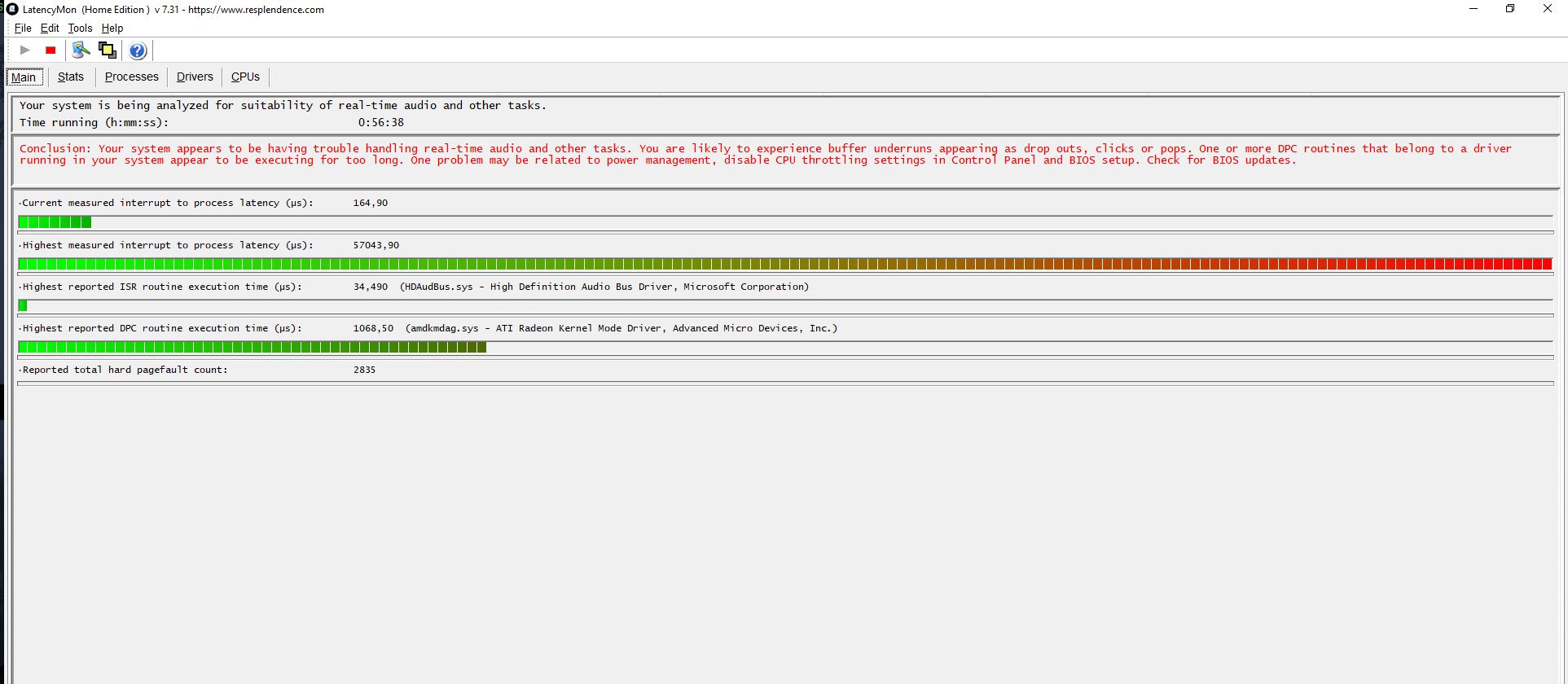

Kannst du mal LatencyMon auf Auffälligkeiten checken?

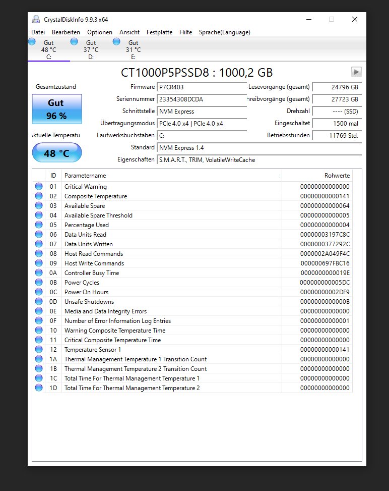

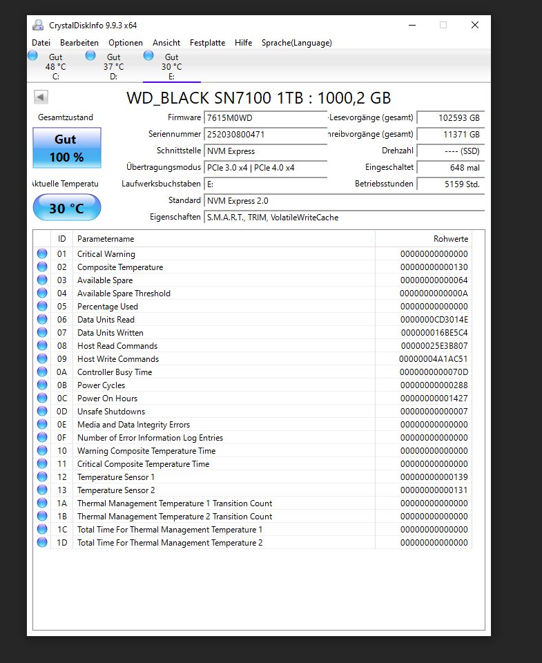

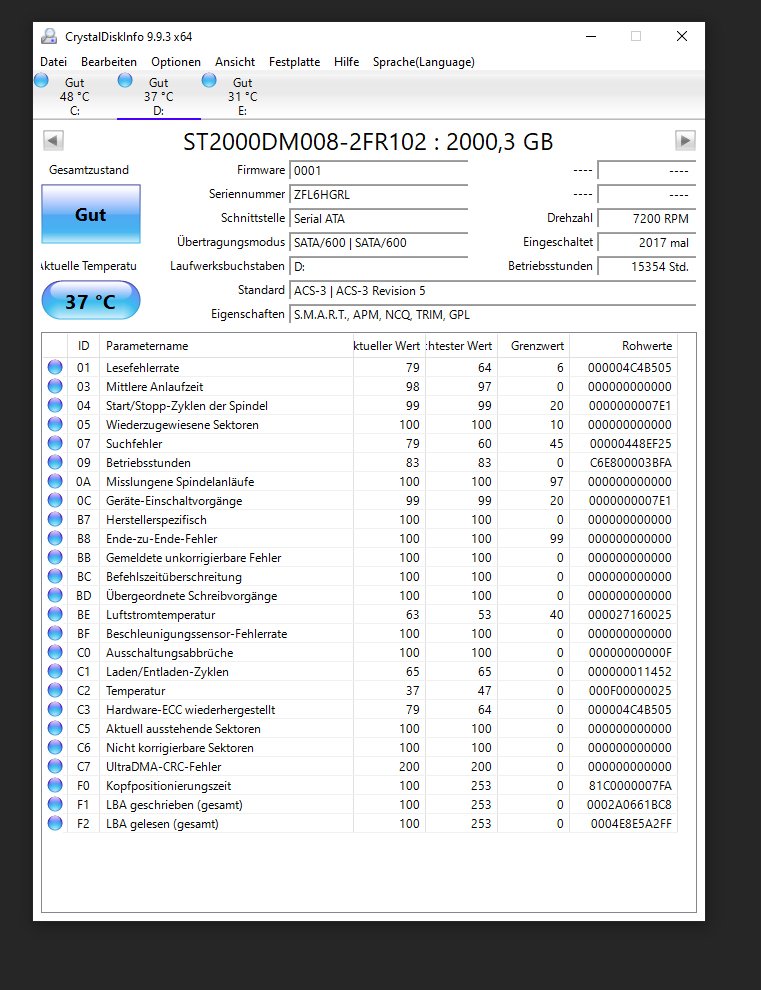

Bitte auch mal CrystalDiskInfo deiner unbekannten SSDs posten.
Habe nun aktuell 1 Stunde Stalker 2 laufen gehabt mit Kämpfen oder einfach nur Erkundung und nicht einen einzigen FPS Drop gehabt.
Anbei noch CrystalDiskInfo C: System NVMe D: Daten SATA E: Spiele NVMe
Bei LatencyMon hatte ich bei knapp 1 Stunde (lief mit Stalker 2) eine rote Meldung unter Main.

_________________________________________________________________________________________________________
CONCLUSION
Your system appears to be having trouble handling real-time audio and other tasks. You are likely to experience buffer underruns appearing as drop outs, clicks or pops. One or more DPC routines that belong to a driver running in your system appear to be executing for too long. One problem may be related to power management, disable CPU throttling settings in Control Panel and BIOS setup. Check for BIOS updates.
LatencyMon has been analyzing your system for 1:05:37 (h:mm:ss) on all processors.
SYSTEM INFORMATION
Computer name: STEFFEN-DESKTOP
OS version: Windows 10, 10.0, version 2009, build: 19045 (x64)
Hardware: System Product Name, ASUS
BIOS: 3644
CPU: AuthenticAMD AMD Ryzen 7 5800X 8-Core Processor
Logical processors: 16
Processor groups: 1
Processor group size: 16
RAM: 65446 MB total
CPU SPEED
Reported CPU speed (WMI): 3801 MHz
Reported CPU speed (registry): 380 MHz
Note: reported execution times may be calculated based on a fixed reported CPU speed. Disable variable speed settings like Intel Speed Step and AMD Cool N Quiet in the BIOS setup for more accurate results.
MEASURED INTERRUPT TO USER PROCESS LATENCIES
The interrupt to process latency reflects the measured interval that a usermode process needed to respond to a hardware request from the moment the interrupt service routine started execution. This includes the scheduling and execution of a DPC routine, the signaling of an event and the waking up of a usermode thread from an idle wait state in response to that event.
Highest measured interrupt to process latency (µs): 57043,90
Average measured interrupt to process latency (µs): 8,915897
Highest measured interrupt to DPC latency (µs): 57037,30
Average measured interrupt to DPC latency (µs): 5,834253
REPORTED ISRs
Interrupt service routines are routines installed by the OS and device drivers that execute in response to a hardware interrupt signal.
Highest ISR routine execution time (µs): 34,490
Driver with highest ISR routine execution time: HDAudBus.sys - High Definition Audio Bus Driver, Microsoft Corporation
Highest reported total ISR routine time (%): 0,002769
Driver with highest ISR total time: HDAudBus.sys - High Definition Audio Bus Driver, Microsoft Corporation
Total time spent in ISRs (%) 0,003582
ISR count (execution time <250 µs): 744222
ISR count (execution time 250-500 µs): 0
ISR count (execution time 500-1000 µs): 0
ISR count (execution time 1000-2000 µs): 0
ISR count (execution time 2000-4000 µs): 0
ISR count (execution time >=4000 µs): 0
REPORTED DPCs
DPC routines are part of the interrupt servicing dispatch mechanism and disable the possibility for a process to utilize the CPU while it is interrupted until the DPC has finished execution.
Highest DPC routine execution time (µs): 1068,50
Driver with highest DPC routine execution time: amdkmdag.sys - ATI Radeon Kernel Mode Driver, Advanced Micro Devices, Inc.
Highest reported total DPC routine time (%): 0,299996
Driver with highest DPC total execution time: amdkmdag.sys - ATI Radeon Kernel Mode Driver, Advanced Micro Devices, Inc.
Total time spent in DPCs (%) 0,408594
DPC count (execution time <250 µs): 40103219
DPC count (execution time 250-500 µs): 0
DPC count (execution time 500-10000 µs): 68254
DPC count (execution time 1000-2000 µs): 2
DPC count (execution time 2000-4000 µs): 0
DPC count (execution time >=4000 µs): 0
REPORTED HARD PAGEFAULTS
Hard pagefaults are events that get triggered by making use of virtual memory that is not resident in RAM but backed by a memory mapped file on disk. The process of resolving the hard pagefault requires reading in the memory from disk while the process is interrupted and blocked from execution.
NOTE: some processes were hit by hard pagefaults. If these were programs producing audio, they are likely to interrupt the audio stream resulting in dropouts, clicks and pops. Check the Processes tab to see which programs were hit.
Process with highest pagefault count: stalker2-win64-shipping.exe
Total number of hard pagefaults 3232
Hard pagefault count of hardest hit process: 798
Number of processes hit: 43
PER CPU DATA
CPU 0 Interrupt cycle time (s): 498,520115
CPU 0 ISR highest execution time (µs): 30,470
CPU 0 ISR total execution time (s): 0,096133
CPU 0 ISR count: 27633
CPU 0 DPC highest execution time (µs): 1068,50
CPU 0 DPC total execution time (s): 247,111833
CPU 0 DPC count: 38639871
CPU 1 Interrupt cycle time (s): 31,528797
CPU 1 ISR highest execution time (µs): 31,460
CPU 1 ISR total execution time (s): 0,648388
CPU 1 ISR count: 176459
CPU 1 DPC highest execution time (µs): 217,560
CPU 1 DPC total execution time (s): 3,842646
CPU 1 DPC count: 187729
CPU 2 Interrupt cycle time (s): 18,891644
CPU 2 ISR highest execution time (µs): 34,490
CPU 2 ISR total execution time (s): 1,272143
CPU 2 ISR count: 157586
CPU 2 DPC highest execution time (µs): 219,70
CPU 2 DPC total execution time (s): 1,358566
CPU 2 DPC count: 188016
CPU 3 Interrupt cycle time (s): 11,676218
CPU 3 ISR highest execution time (µs): 12,860
CPU 3 ISR total execution time (s): 0,013551
CPU 3 ISR count: 11946
CPU 3 DPC highest execution time (µs): 131,010
CPU 3 DPC total execution time (s): 0,256127
CPU 3 DPC count: 73220
CPU 4 Interrupt cycle time (s): 16,333545
CPU 4 ISR highest execution time (µs): 3,170
CPU 4 ISR total execution time (s): 0,000060
CPU 4 ISR count: 59
CPU 4 DPC highest execution time (µs): 206,70
CPU 4 DPC total execution time (s): 0,187472
CPU 4 DPC count: 78597
CPU 5 Interrupt cycle time (s): 8,760839
CPU 5 ISR highest execution time (µs): 0,0
CPU 5 ISR total execution time (s): 0,0
CPU 5 ISR count: 0
CPU 5 DPC highest execution time (µs): 87,40
CPU 5 DPC total execution time (s): 0,051722
CPU 5 DPC count: 18340
CPU 6 Interrupt cycle time (s): 16,175906
CPU 6 ISR highest execution time (µs): 0,0
CPU 6 ISR total execution time (s): 0,0
CPU 6 ISR count: 0
CPU 6 DPC highest execution time (µs): 205,840
CPU 6 DPC total execution time (s): 0,277530
CPU 6 DPC count: 116596
CPU 7 Interrupt cycle time (s): 9,301644
CPU 7 ISR highest execution time (µs): 0,0
CPU 7 ISR total execution time (s): 0,0
CPU 7 ISR count: 0
CPU 7 DPC highest execution time (µs): 205,530
CPU 7 DPC total execution time (s): 0,070417
CPU 7 DPC count: 26811
CPU 8 Interrupt cycle time (s): 15,403143
CPU 8 ISR highest execution time (µs): 0,0
CPU 8 ISR total execution time (s): 0,0
CPU 8 ISR count: 0
CPU 8 DPC highest execution time (µs): 81,570
CPU 8 DPC total execution time (s): 0,140741
CPU 8 DPC count: 53837
CPU 9 Interrupt cycle time (s): 8,20770
CPU 9 ISR highest execution time (µs): 0,0
CPU 9 ISR total execution time (s): 0,0
CPU 9 ISR count: 0
CPU 9 DPC highest execution time (µs): 113,990
CPU 9 DPC total execution time (s): 0,030236
CPU 9 DPC count: 11901
CPU 10 Interrupt cycle time (s): 11,726060
CPU 10 ISR highest execution time (µs): 0,0
CPU 10 ISR total execution time (s): 0,0
CPU 10 ISR count: 0
CPU 10 DPC highest execution time (µs): 204,420
CPU 10 DPC total execution time (s): 0,242321
CPU 10 DPC count: 72845
CPU 11 Interrupt cycle time (s): 11,671897
CPU 11 ISR highest execution time (µs): 0,0
CPU 11 ISR total execution time (s): 0,0
CPU 11 ISR count: 0
CPU 11 DPC highest execution time (µs): 172,340
CPU 11 DPC total execution time (s): 0,280647
CPU 11 DPC count: 77843
CPU 12 Interrupt cycle time (s): 36,936276
CPU 12 ISR highest execution time (µs): 19,470
CPU 12 ISR total execution time (s): 0,089916
CPU 12 ISR count: 163743
CPU 12 DPC highest execution time (µs): 307,310
CPU 12 DPC total execution time (s): 0,970588
CPU 12 DPC count: 178780
CPU 13 Interrupt cycle time (s): 10,997269
CPU 13 ISR highest execution time (µs): 12,930
CPU 13 ISR total execution time (s): 0,007384
CPU 13 ISR count: 10327
CPU 13 DPC highest execution time (µs): 99,550
CPU 13 DPC total execution time (s): 0,160321
CPU 13 DPC count: 39324
CPU 14 Interrupt cycle time (s): 29,960736
CPU 14 ISR highest execution time (µs): 11,690
CPU 14 ISR total execution time (s): 0,060373
CPU 14 ISR count: 93961
CPU 14 DPC highest execution time (µs): 259,280
CPU 14 DPC total execution time (s): 1,582114
CPU 14 DPC count: 298583
CPU 15 Interrupt cycle time (s): 17,147254
CPU 15 ISR highest execution time (µs): 9,540
CPU 15 ISR total execution time (s): 0,068776
CPU 15 ISR count: 102508
CPU 15 DPC highest execution time (µs): 202,660
CPU 15 DPC total execution time (s): 0,842656
CPU 15 DPC count: 109182
Tatsächlich war an allem das G-Data Antiviren Programm schuld. Nach gut 4-wöchigen Test, sind keine hohen CPU Lasten mehr aufgetreten, sämtliche FPS Einbrüche sind nicht mehr vorhanden. Positiver Nebeneffekt, die CPU ist deutlich kühler geworden.
