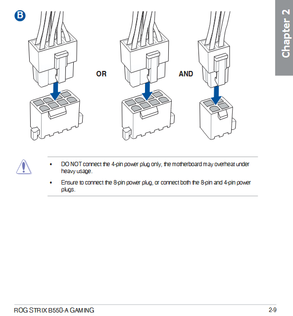

1. Motherboard Anschluss ist soweit klar. Habe dann noch ein Kabel im Netzteil wo CPU drauf steht. Das Kabel was zum MB geht hat 8 Pin auf dem MB steht EATX12V_1 ( der hat 8 Pin ) daneben ist ein weiterer Anschluss mit der Aufschrift : EATX12V_2
In meinen alten PCs war dort immer ein 8 Pin und ein 4 Pin konnte man also nicht vertauschen. Bei dem RM850 habe ich jedoch nur 8 Pins anschlüsse wo CPU drauf steht.
Jetzt meine frage: muss ich EATX12V_1 und EATX12V_2 anschließen?

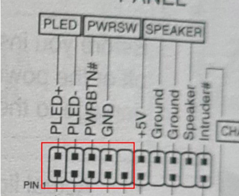

2. F-Panel ( dazu hatte ich hier im Forum ein Beitrag gefunden der ebenfalls das Prob hatte wollte nur nochmal nachfragen ob das wirklich richtig ist. Siehe dazu Screen ( Rot Markierte soll das F-Panel rein )

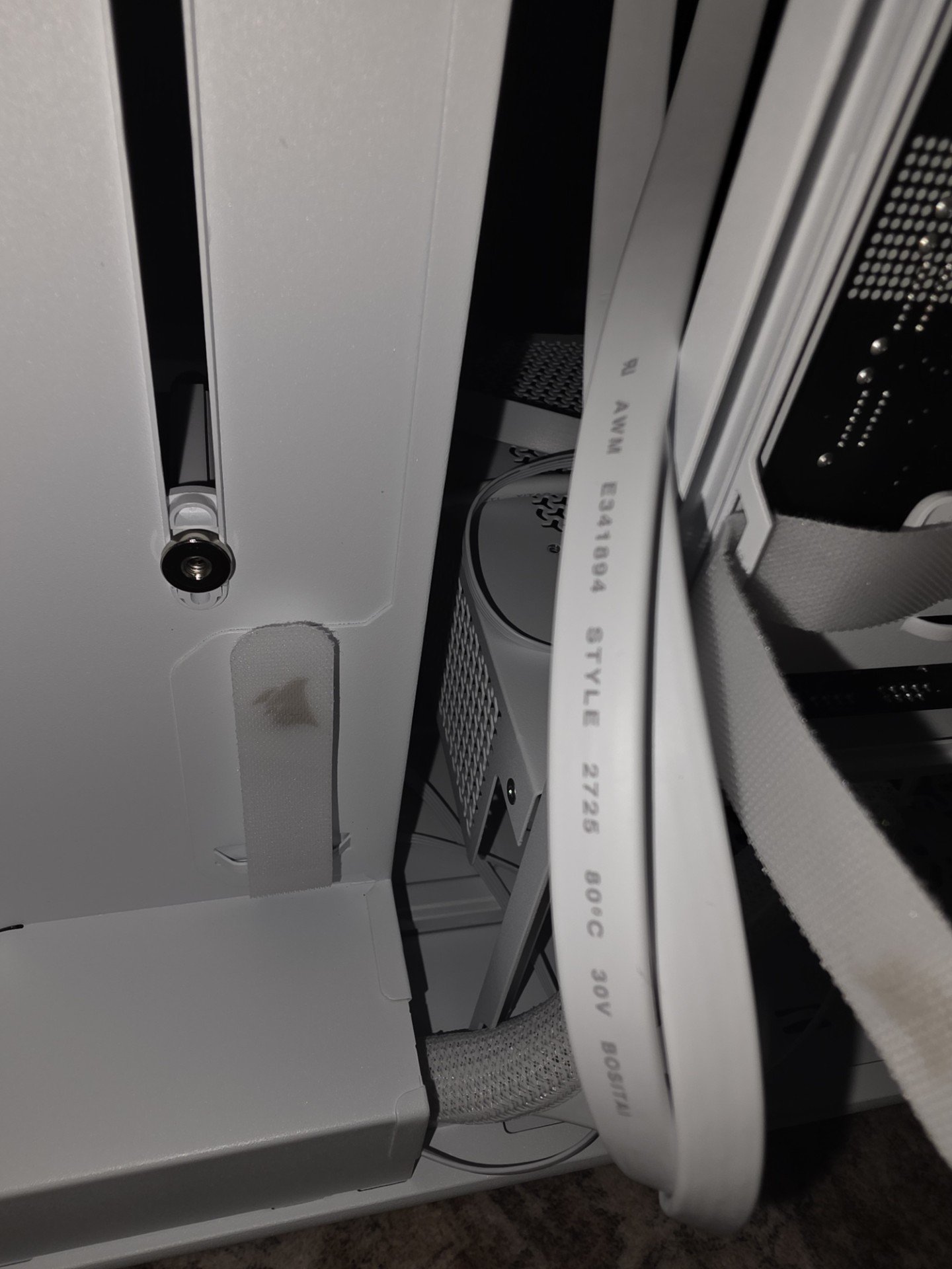

3. Habe ich ein Kabel wo drauf steht : Bositai 30V ( Foto angehängt ) (edit: habe auf youtube ein video gesehen da sagt der jenige das dies ein USB3.0 ist) korrekt ? dann haeb ich es ja richtig angeschlossen oder??
Das passt nur in einem Anschluss auf dem MB mit der Aufschrift : U32G1_12
woanders passt dieses Kabel nicht. Nun meine frage ist es da richtig?

Auf jeden Fall 1 8-poligen Anschluss für die CPU anschliessen. Dein Netzteil hat nur 1 CPU-Kabel. Der 2te Anschluss am MB kann frei bleiben.

2. Ja das ist der F-Panel. Die Bedeutung der Abkürzungen ist klar?
3. Die Bezeichnung auf dem Kabel ist wumpe. Der bezeichnete Anschluss ist ein USB 3 Anschluss fürs Frontpanel. Da gehört das Kabel hin.

der besteht NT-seitig aus zwei steckern (18+10pin), die sind beide angeschlossen?
das RM850e hat laut Corsair zwei 4/8pin.
ASUS hat sich schon die mühe gemacht es genau im handbuch zu beschreiben. es müsste nur noch gelesen werden...
-> ein 8pin reicht. da dein NT aber die entsprechenden kabel hast würde ich persönlich auch den 4pin anschließen.
der am ende dieses kabels befindliche stecker wäre deutlich interessanter.

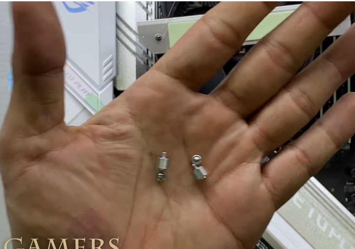

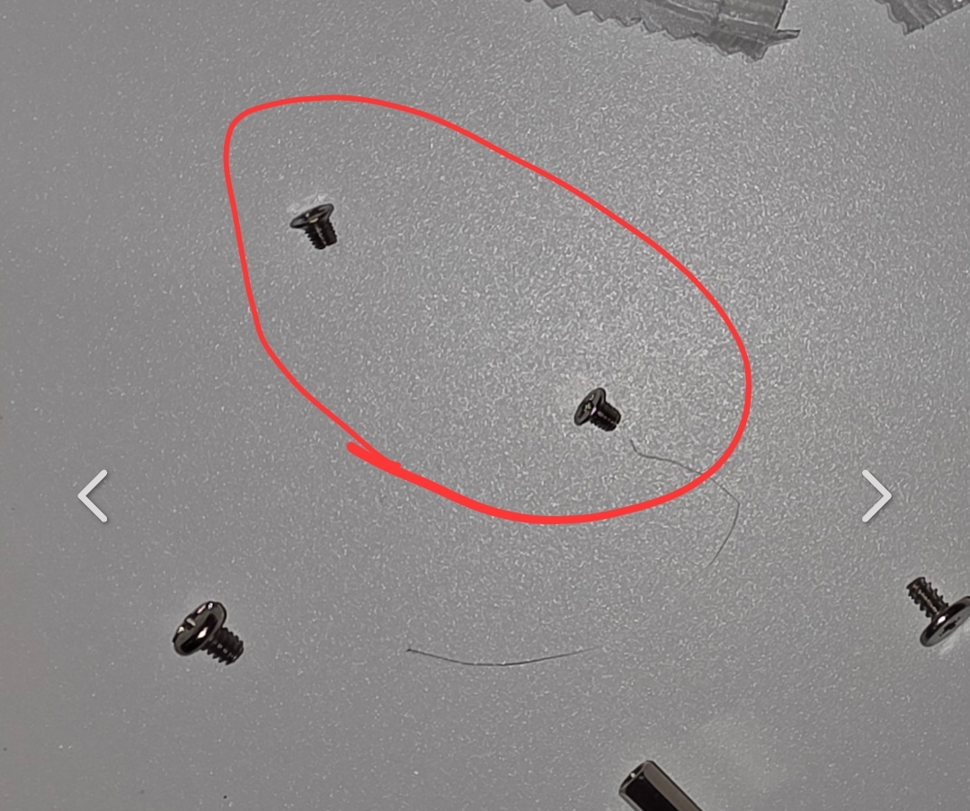

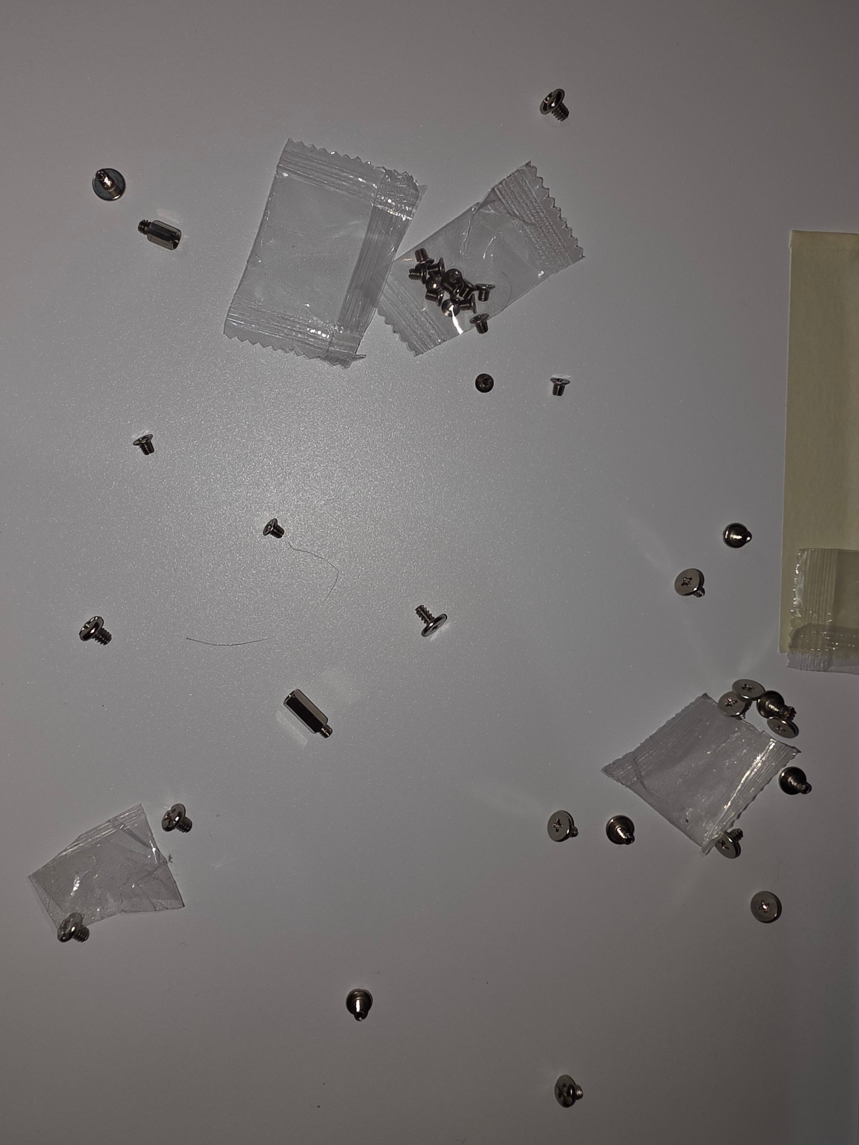

Bin beim verbauen der nvme und habe die Abdeckung abgemacht & die SSD oder wie man die nennt rein gesteckt nun ist bei den ganzen schrauben die beim MB dabei sind nicht eine die passt. Muss ich die extra kaufen?
Nein, denn die gehört zum Lieferumfang zum Board. Entweder ist die in einer Tüte dabei oder sie ist schon auf dem Board im Abstandshalter für die SSD verbaut, oder der Halter, den du abgebaut hast, ersetzt die Schraube. Das sollte aber im Handbuch zum Board stehen
@ponczek:
die entsprechenden schrauben sollten in ner kleinen plastiktüte beiliegen. fotos?
nebenbei: welche SSD und in welchem slot willst du die verbauen?
ich mache mal fotos
nebenbei: welche SSD und in welchem slot willst du die verbauen? auf dem ersten.

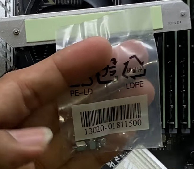

edit1: das foto mit der hand habe ich von youtube da sieht man, das dies eine tüte sein muss mit so ein aufsatz+schraube

guten morgen, musste gestern schlafen. Heute nochmal die MB Verpackung auseinander genommen und dann habe ich die 2 Tütchen gefunden die waren im Handbuch drinnen.
Weiss einer warum man diesen Gummipad aufkleber drauf kleben muss???
Edit: es geht hierum was in der Anleitung steht!
1 .Das M.2 Gummipad ist
optional für die Installation
eines einseitigen M.2
Speichergeräts. Stellen
Sie sicher, dass Sie das
mitgelieferte M.2 Gummipad
anbringen, bevor Sie Ihr
einseitiges M.2 Speichergerät
installieren.
2. Bringen Sie NICHT die
mitgelieferten M.2
Gummipads an, wenn Sie
ein doppelseitiges M.2
Speichergerät installieren. Die
vorinstallierte Gummiauflage
ist mit doppelseitigen M.2
Speichergeräten kompatibel.
Kann mir einer das einer erklären?
Edit: bei reddit wurde die frage auch schon gestellt aber nicht wirklich beantwortet. Woran erkennt man das man einseitigtes M.2 hat oder doppelseitigen M.2? Dieses Gummipad ist wohl dazu das das M2 Doppelspeichergerät nicht beschädigt wird also da soll man es wohl weg lassen.
Das Gummipad ist dazu da eine Durchbiegung der M2-SSD zu verhindern, so dass sie satt gegen das Wärmeleitpad des Kühlkörpers drückt. Aber die SSD darf sich natürlich auch nicht in die andere Richtung durchbiegen, darum darf man das zusätzliche Pad nur bei einer einseitigen SSD anbringen.
Und ob eine SSD ein- oder zweiseitig bestückt ist sieht man daran ob auf der Rückseite Bauteile aufgelötet sind oder eben nicht.
ja die schnellste ssd baut man normal an den obersten slot nahe der cpu ein, dieser ist normal am besten an die cpu angebunden und man kann die geschwindigkeit am besten nutzen.
das gummi sind wärmeleitpads zur kühlung der m.2 ssd
je nachdem welche ssd du hast sind die nur auf der oberseite oder auf beiden seiten bestückt, es gibt auch ssds die haben schon einen kühler drauf...
du kannst dir die ssd ja man anschauen ob da chips auf beiden seiten sind oder nicht wenn du uns schon nict verrätst welche du hast und wir dir das da eventuell sagen können..
wenn die auf der unterseite bestückt ist ist da kein platz um noch ein pad draufzukleben weil di sonst nicht mehr richtig auf das board passt und festgeschraubt werden kann, mit gewalt geht das aber da kannst du dir unter umständen mehr kaputt machen wie es irgendwas bringt...
auf der oberseite kommt das pad drauf wenn du die abdeckung wieder draufschrauben willst, wenn die ssd nen eigenen kühler hat kanst das weglassen und kannst auch die abdeckung nicht wieder draufschrauben...

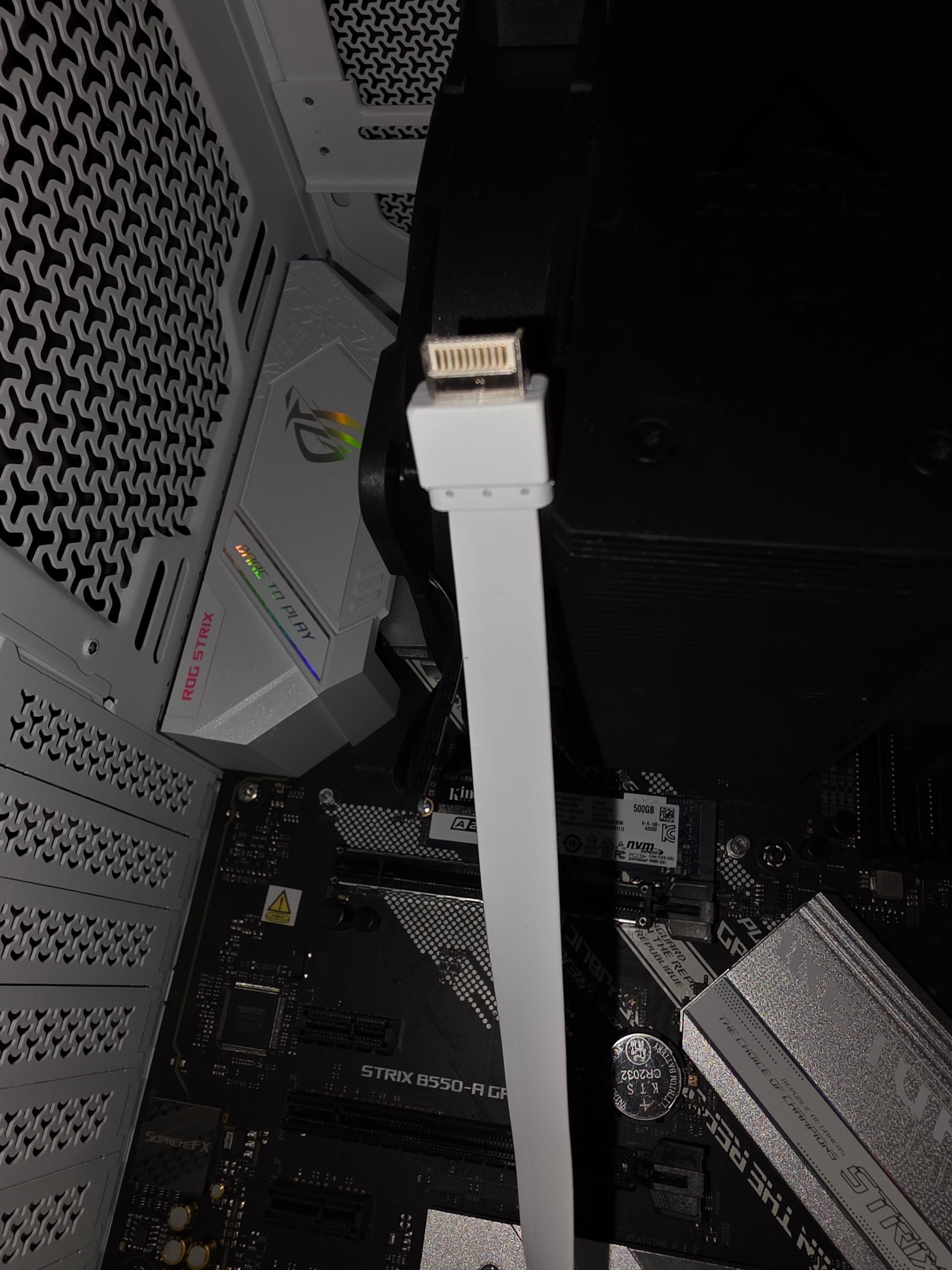

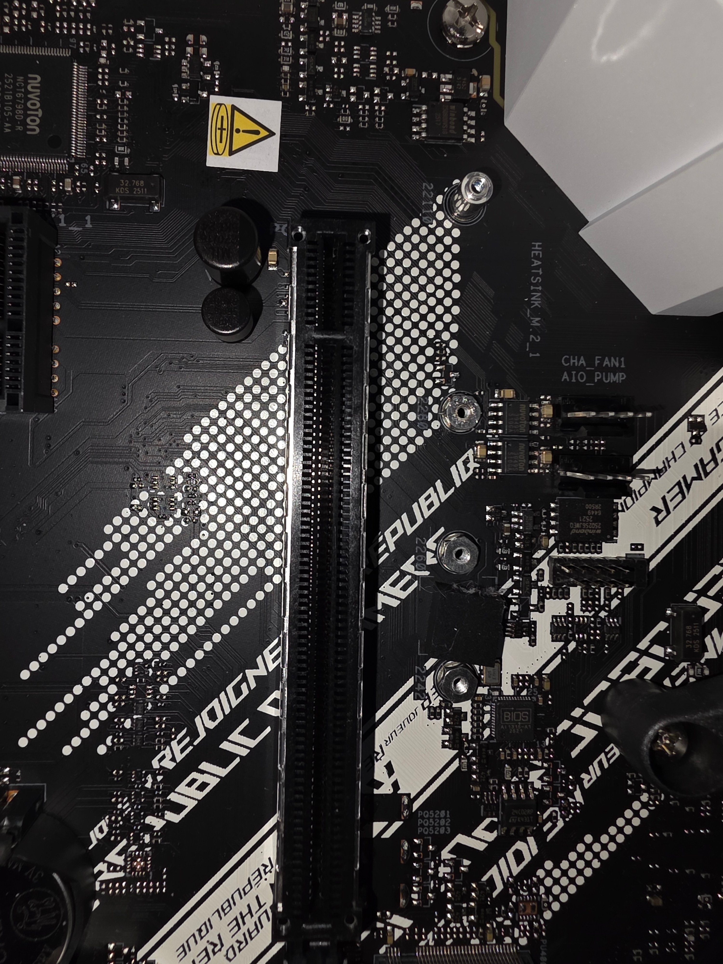

Ich bedanke mich für die antworten zwecks gummipad und so. Hätte da noch eine frage und zwar hänge ich ein Bild an. Ich weiss bei einem Kabel nicht wo ich es anschließe auf dem MB vlt habt ihr ja eine Idee bzw. wisst es.
Danke auch dafür.
gar nicht weil das Strix B550-A keinen entsprechenden header hat.
vergiss nicht den kühler für die SSD zu montieren. was ist mit der SN850X von der hier die rede war?
edit: nen internen USB-C-header kann man nachrüsten.

edit: SilverStone ECU02, 1x USB 3.1 intern, PCIe 3.0 x2 ->braucht man so ein USB-C Header? wofür ist dieser gut?
na, um den front-USB-C-port des gehäuses (dazu gehört das kabel aus #12) nutzen zu können.
