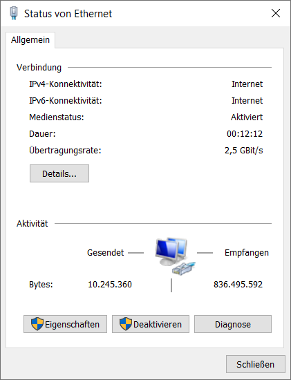

Hallo Zusammen, mein MB (ASUS ROG STRIX B550-I GAMING) hat einen 2.5gb Nic verbaut. Mein Lan zuhause ist ein 5gb Lan....somit sollte eigentlich alles passen.
Unter Status werden mir 2.5 gb/s auch angezeigt.
