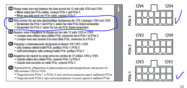

Stelzenlaeufer schrieb:
BeQuiet Straight Power 11 850W
Grafikkarte mit 2-3 sparaten Kabel an den empfohlenen Anschlüssen am
Netzteil angeschlossen - PCIe1 und PCIe3.
Werden hier Kabel Verlängerungen benutzt?
Reaktionen: Stelzenlaeufer und Pjack
Alles klar. Danke schon mal für eure Antworten. Wird sofort gemacht! Chipsatz Updaten, Bios Update und dann lasse ich die Memtest laufen. Danach dann 3D Mark
oh my, ich glaube ich habe tatsächlich 1 PCIe1 und PCIE2 genutzt. Das ist mir tatsächlich neu. Danke dir, stecke sofort um
Dann ein "Y" Kabel an PCIe1 oder PCI3
und einzel Kabel an PCIe1 oder PCIe3.
Also zum Beispiel das Y-Kabel an PCIe1 um zwei 8 PIN der Karte zu versorgen,
ein einzel Kabel am PCIe3 um zum dritten 8PIN der Karte.
PCIe2 das einzelkabel
Das dann in PCIe3 jetzt.
Wenn man nur das "Y" Kabel (Doppelkabel) nimmt, kommt das in PCIe2.
Ist halt ein MultiRail Netzteil und da sollte man das beachten,
um die Last auf zwei hierfür ausgelegten 12V Rails aufzuteilen.

Wichtig, wie schon erwähnt, dass du die Grafikkarte korrekt an das Netzteil anschließt (S.33 u. 34 im Handbuch): PCIe1 und PCIe3.

  • (UEFI) Bios auf V 1.11 geupdatet (die beta habe ich erstmal weggelassen) - die vorherige version war V 1.03 also das kann schon einiges ausgemacht haben.
  • GPU Stecker in PCIe1 und PCIe3 (statt PCIe1 und PCIe2)
