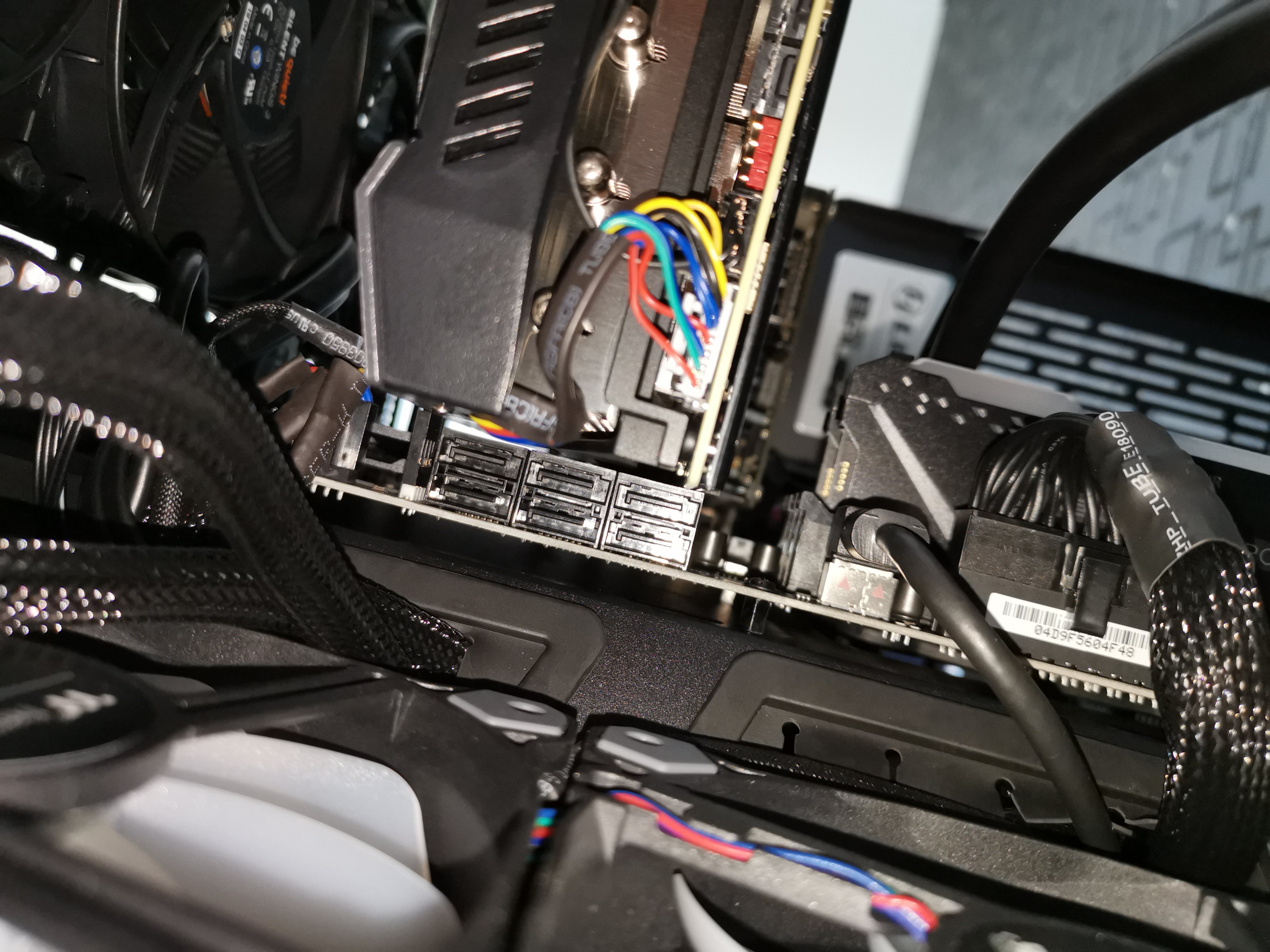

ich bin grade dabei mein neues System zusammen zu bauen und als ich nun die GraKa einbauen wollte musste ich feststellen, dass sie nicht richtig einrastet, ich bekomme sie nicht weiter runter gedrückt da sie auf den Sata-Anschlüßen liegt.
Da ich nicht so viel Erfahrung habe und generell sehr mädchenhaft mit Hardware umgehe wollte ich Euch lieber um Rat fragen bevor ich an irgendwas rumdrücke. Manuell bekomme ich diesen Sicherheitsverschluß leider nicht richtig zu.

Sicher dass es die Sata-Anschlüsse sind, und nicht der Pfostenstecker daneben?

Mach mal ein Bild von der Seite. Die Perspektive gibt nicht so viel her...

Jap das ist definitv der Pfostenstecker der das Problem verursacht nicht die SATA Anschlüsse.
Bob1337 schrieb:
Der Stecker links neben den Sata-Ports ist deutlich höher.
Stimmt, das Kabel bzw. der Stecker des Lüfters? blockiert anscheinend...

Steck mal den RGB Stecker unter den Sata Anschlüssen ab und versuchs nochmal...
Bzw. du hast aber schon den Entriegelungshebel geöffnet vor dem Einbau?

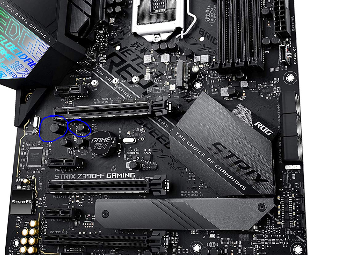

^hab grade noch mal dein board gegoogled könnte bei dir auch an den Kondensator liegen habs mal markiert auf dem bild oder dem Sata

Am RGB-Stecker liegts nicht, der kommt locker vorbei. Am hinteren Teil wo die Anschlüße der GraKa sind ist die Karte komplett unten/drin also kann es auch nicht an den Kondensatoren liegen, denke ich mal.
Ich versuche gleich nochmal ein besseres Foto zu machen.
Bei so teurer Hardware würde ich im Zweifelsfall ausbauen und dann mal genau anschauen.
Die Verriegelung ist aber in der offenen Position, ja? Bei mir ist das ein Schieber.
stoeggich schrieb:
^hab grade noch mal dein board gegoogled könnte bei dir auch an den transistoren liegen habs mal markiert auf dem bild oder dem Sata
Kann zwar nicht erkennen was Drauf steht aber das ist eher ein Kondensator. Ein Transistor schaltet und ein Kondensator Speichert. Nicht dass sich hier i-was Falsch einbrennt.
Also für mich ist es auch ganz klar der Stecker neben den Sata Anschlüssen.
Sieht ziemlich eindeutig auf dem Bild aus.
aber ja die Perspektive ist nicht so gut
PS: was auch noch sein kann das du die Graka nicht weit genug runter bringen kannst ist:
Sind Abstandhalter eingebaut? sonst liegt das Board zu tief
Abstandshalter sind montiert. Und wie gesagt am RGB Stecker liegts nicht, den kann ich etwas nach unten drücken sodass dieser nicht mehr im Weg ist.
Fotos folgen gleich, hoffentlich, bin grad beim Arzt und das warten geht mir auf die Nü.. Nerven!
