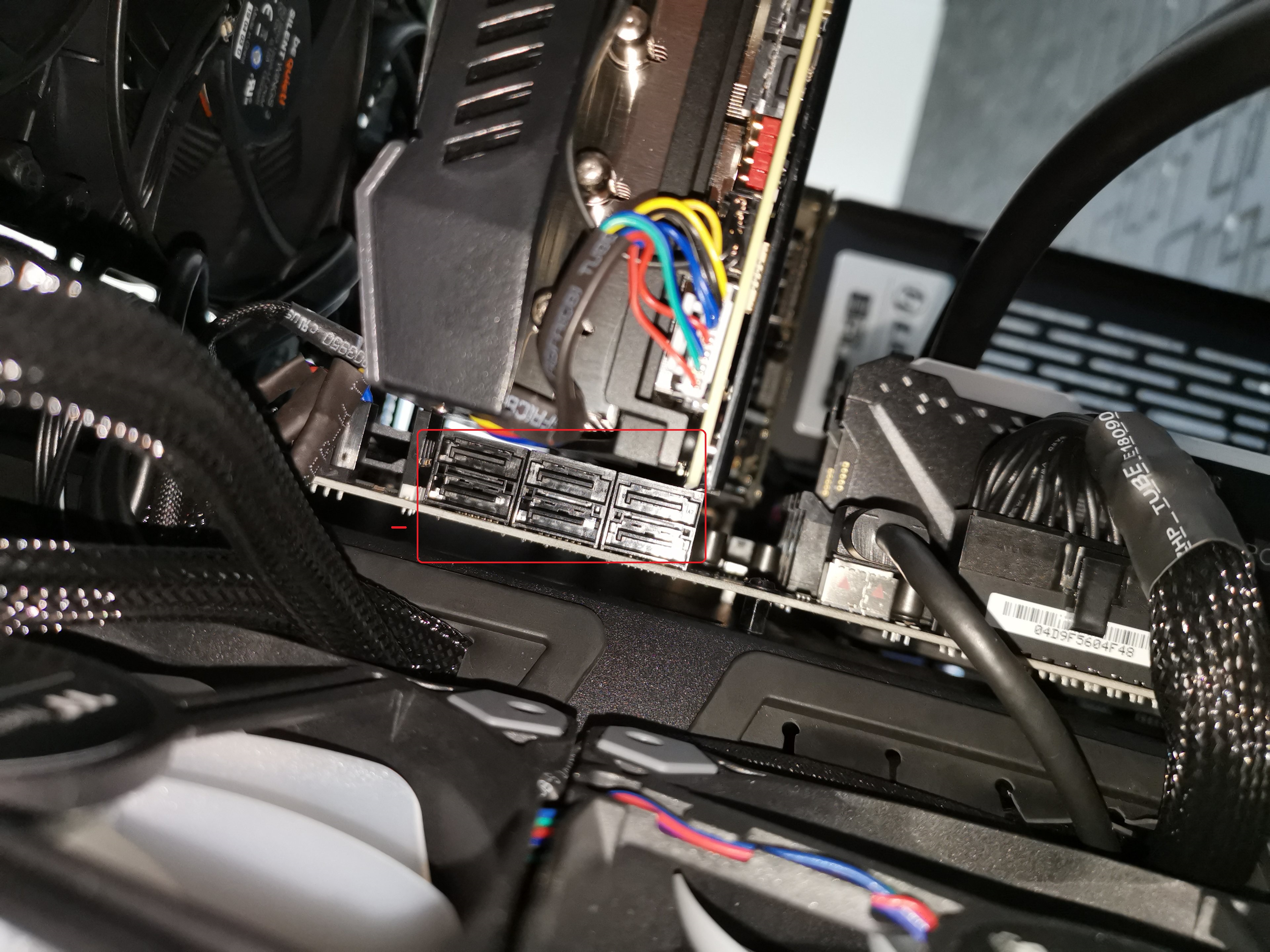

dachte auch erst es ist von oben fotografiert. es ist aber ne seitenansicht. daher kann man in die sata reingucken..
vorne, also am slotblech geht die karte voll rein ? da hab ich am ehesten probleme bei großen karten.
du wirst ja wohl S ata anschlüssse kennen ?!
JESSES jetzt sehe ich es auch ... verwirrung izz da !
gut erledigt.

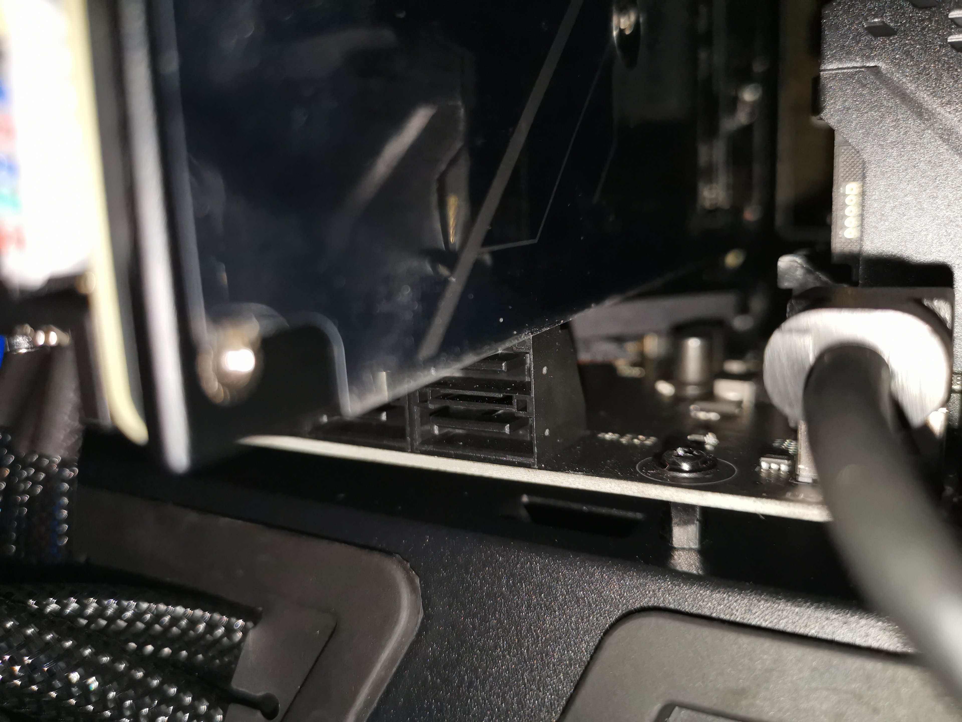

Ich hoffe auf dem Bild sieht man es etwas besser:
Ist echt schwer zu fotografieren 😅
Jedenfalls ist definitiv an der Stelle der Punkt wo es nicht weiter geht
Sie ist ja eigentlich richtig drin:
Irgendwas stimmt da nicht, sowas dürfte nicht passieren. Die SATA-Slots dürfen maximal auf Höhe des PCIe-Slots sein und der Kühler der Graka darf nicht tiefer als der Slot sein. Im schlechtesten Fall genau aufliegend.
Bau das Ding auseinander und schau wo der Fehler liegt.
Beides ROG Produkte von ASUS und das soll nicht passen, ich mein da fehlen ja mindestens 5mm. Unwahrscheinlich.
sehe ich auch so. was gäbs denn für möglichkeiten...
-irgendwas steckt im slot
-kühler falsch montiert
-board durchgebogen, abstandhalter fehlen
-kabel o.ä. hat sich dazwischen geklemmt
-slotblende verklemmt
Die Karte sitzt vorne nicht richtig drin. Guck mal ob dein Gehäuse was blockiert oder ob der Platz zwischen Mainboard und Gehäuse groß genug ist. Hab das manchmal wenn ich das Mainboard zu fest schraube, das ich keine Erweiterungskarten stecken kann.
Könntest auch nochmal ohne Gehäuse testen ob es dann passt.
Also ich war jetzt nochmal dran und die Karte ist drin sowie die Sicherung eingerastet... und ich halbwegs ausgerastet. Fragt mich echt nicht woran das jetzt lag. Jedenfalls habe ich die Karte mit ganz wenig Druck auf den Slot gedrückt und dann konnte ich auf einmal die Sicherung einklipsen. Ich bin trotzdem der Meinung, dass es etwas stramm sitzt. Es ist kein Kabel im Weg, es klemmt nix zwischen und das Board ist auch weder zu locker noch zu fest montiert.
Wie auch immer, sie ist drin, das ist gut und wenn der PC dann läuft und ein Bild wiedergegeben wird ist es noch besser 😂
Ich danke Euch sehr für Eure Tipps und Hilfen, auf Euch kann man sich eben verlassen 👍
Reaktionen: Bob1337 und Markchen
Also dazu mal so:
Ich hatte auch schon PCIe Karten bei denen die Slotblende hinten an den Karten zu kurz war bzw. ein Produktionsfehler war.
Oder auch gehäuse wo es falsch kalkuliert war das keine Blende mehr rein gepasst hat.
Hab aber auch schon die Erfahrungen machen dürfen, dass einige Karten mit einigen Boards durchaus etwas "druckkraft" benötigen, damit man einige Karten da richtig einrasten kann.
