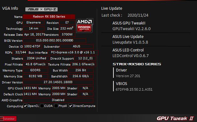

Vielen Dank für deine Mühe, ich habe mal das Bios geflasht. Es ist aber in allen 3 verfügbaren als Target Temp 65° eingetragen. Die Strix erreicht diese auch sehr schnell und dadurch drehen die Lüfter immer volle Pulle. Wenn man das editieren könnte....
Ja hab mich auch einen Weile damit beschäftigt und das Bios von Asus ist, gelinde gesagt, Sch*****. Das kannst du gar nicht unter 42% (ca. 1500U/min) einstellen. Da gibts nur nix oder voll. Naja wieder was gelernt.
